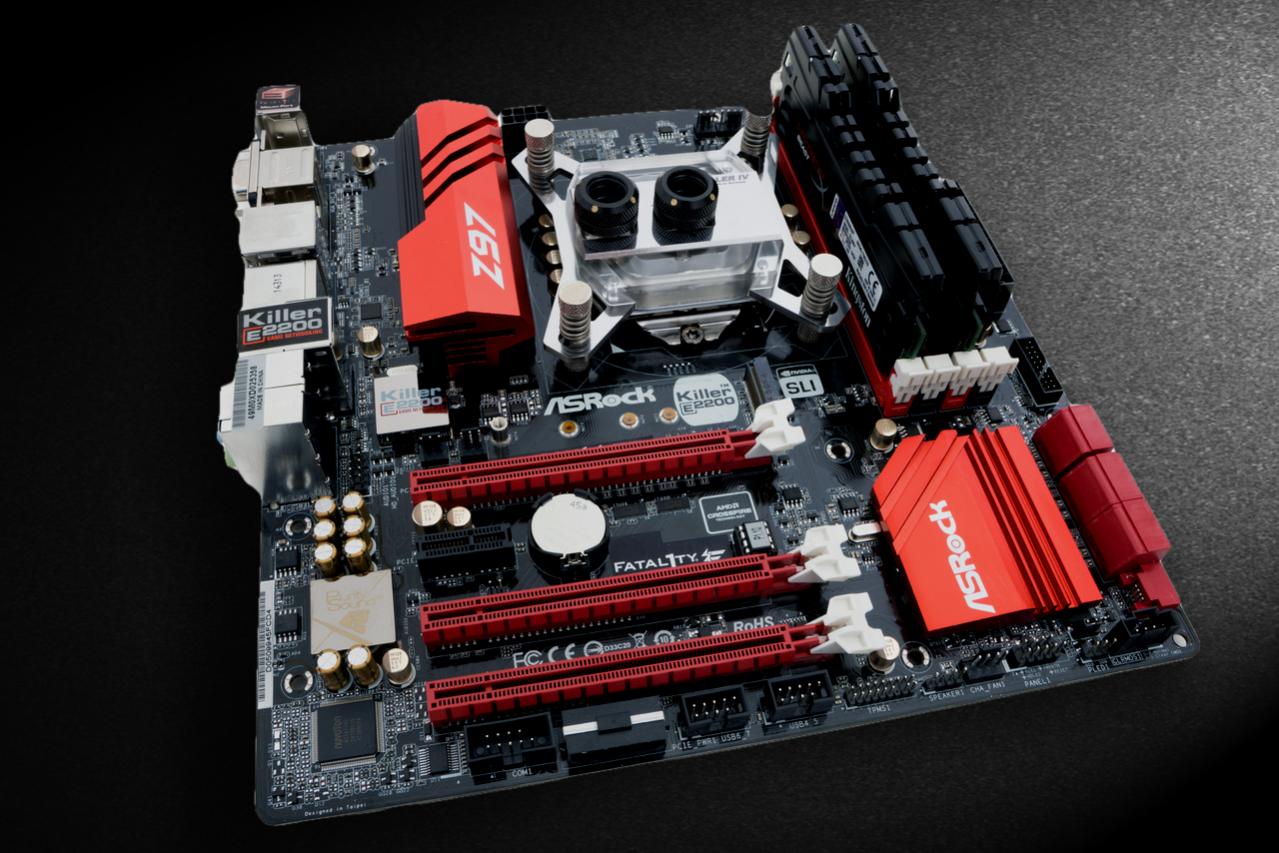

2. Meine Umgebung ist nicht anschaulich, wie kann ich dennoch eine angenehme Atmosphäre auf meinen Bildern schaffen?
So sehen fast alle meine Bilder immer aus (weiß, weiß und noch mehr weiß)
So möchte ich, dass es aussieht.
Meine Vermutung?
1. Eine Ebene mit entsprechendem Material und Optik erstellen, Objekt komplett freistellen und mit dieser Ebene kombinieren, danach manuell einen Schatten erstellen.
Falls dem so ist (Umgebung abändern beinahe unmöglich) gibt es hierfür vielleicht eine kleine Einführung?

1) gleich einen dunkelgrauen Hintergrund nehmen und den Schatten durch eine passende Beleuchtung produzieren?
Ich meine einen dunkelgrauen Papier-Hintergrund in der Größe die Du brauchst sieht mir nach einem Cent-Artikel aus. Und eine Fotolampe das "gerichtetes" Licht produziert sollte ja irgendwie von Dir machbar sein.

Um obiges etwas konkreter zu formulieren - gibt es keine Möglichkeit per Photoshop, selbiges Ergebnis zu erzielen?
Naja,
a) Du solltest das Ding auch so beleuchten, wie es später aussehen soll. Das ist schwer mit PS zu schaffen
b) Du solltest einen Untergrund haben, der die gleiche Perspektive wie Dein Motiv hat, ansonsten sieht es immer noch Photoshop aus
c) Oder Du fotografierst Dein Motiv in der gleichen Perspektive, wie Dein Untergrund aussieht
Ach ja, bei Deinem Bild einfach mal ein bisschen an den Gradiationskurven ziehen, und dann wird das auch gleich viel knackiger.
Bin kein PS-Retusche-Profi. Durch das Ausschneiden vom Motiv (bin faul, geht am Original wahrscheinlich besser als an Deinem Vorschaubild) sieht man die Kante sehr gut. Und jeder wird sehen dass das Licht auf dem Boden auch nur ein Photoshop-Effekt ist. Aber da Du fragst denke ich dass Du von Photoshop noch viel weniger Ahnung hast als ich ....

Einfachste wäre natürlich, gleich den richtigen Untergrund zu nehmen, den ich auf dem Bild gerne sehen würde.
Also Untergrund einmal fotografieren, verpacken.
Danach Objekte im immer gleichen Winkel fotografieren und zusammenführen?
Aber dein bearbeitetes Bild finde ich schon mal nicht schlecht, nur sieht man deutlich dass beides nicht zusammen gehört.
Deswegen auch die Idee mit der nachträglich eingefügten Schattierung des jeweiligen Objektes.
Aber dieser Ansatz hier ist genau das, was ich gesucht habe.
Vielleicht lassen sich damit ja wirklich gute/sehr gute Ergebnisse erzielen.

Die Idee mit dem Schatten war nur folgende: Ich schieße ein Bild von einem Teil, weil ich aber weder den Hintergrund noch den grauen Tisch auf dem Bild haben möchte, stelle ich das Bild komplett frei (soweit kein Problem).
Dann! möchte ich (wie oben auf dem letzten Bild gezeigt) ein angenehmes Hintergrundbild (ähnlich einer hochwertigen, grauen Beschichtung (Laken?)) hinter das Bild legen und um es realistisch und stimmiger zu machen, einen Schatten manuell zu erstellen.
Schatten manuell erstellen deshalb, weil ich Bilder ohne weitere Probleme freistellen kann, aber nur ohne den Schatten.
!Wie man Bilder also mit Schatten perfekt freistellt, entzieht sich meiner Kenntnis.

Danke dir, bin mittlerweile auch davon überzeugt, meine Bilder einfach so zu lassen.
Und wenn sich irgendwann doch was ändern soll, muss ich mir einfach eine richtige Fotoshoot-Ecke einrichten.
