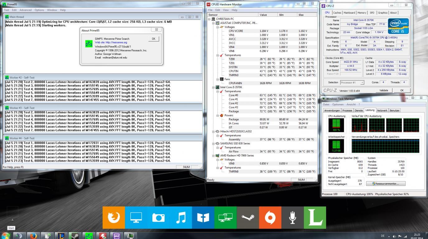

Hallo, hier als Referenz meine CPU
Kühler ist ein Prolimatech Genesis, Wärmeleitpaste die Arctic MX-4. Die CPU wurde nicht mechanisch bearbeitet.
@R1pper:
und schon wieder ist die Prime Version zu alt, erst ab 27.xx wird ein 3570k richtig ausgelastet, nimm mal die aktuelle Version, aber nicht erschrecken bei 8K kann der dann schon 10° wärmer werden
So schaut´s bei mir aus. Ab und zu werden auch mal 80° erreicht, mehr aber nicht - ohne Last auf der GPU.
Lüfter vom R4 @5V . Zusätzlich habe ich noch einen Lüfter im vorderen Bereich vom Deckel der Luft einbläst - @5V .
Der Test lief 4 Minuten :fresse: . Aber auch bei längeren Durchläufen steigen die Temperaturen nicht viel weiter .
Die Auflösung hab ich mir nicht ausgesucht, wurde automatisch vom Forum so komprimiert. Nächstes mal Lade ich wo anders hoch. Mache jetzt extra einen längeren Durchlauf damit Ihr zufrieden seit...
Hier der versprochene längere Durchlauf. Wenn gewünscht kann ich es auch noch länger laufen lassen aber jetzt brauche ich die Rechenleistung erstmal für wichtigeres :p .
24 Minuten
@R1pper:
Das war damals die zugelassene Version für den Overclockingthread, das Bild ist wie du siehst schon knapp 10 Monate alt. Wenn ich mal Lust habe erstelle ich ein aktuelles Bild.
