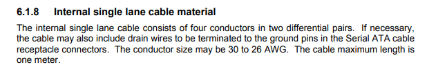

Na aber es gibt ja Längen die als Maximum festgeschrieben sind(SATA 1m & IDE 45cm), und mit zu lang meine ich eben diese Werte zu überschreiten, dann wird es ja früher oder später Auswirkungen haben.

Die sind nicht nur besser geschirmt, denn eSATA arbeitet mit einer etwas anderen Spannungstoleranz als SATA. Bei eSATA ist die Spannungstoleranz für den Sender geringer und die für den Empfänger größer als bei SATA. Wenn man eSATA per Slot-Blende nach außen führt und die internen SATA-Ports die eSATA Spannungstoleranzen nicht unterstützen, gilt für so eine eSATA-Lösung auch nur die maximal zulässige Kabellänge von 1 Meter (abzüglich des internen Kabels von der Blende zum Port).

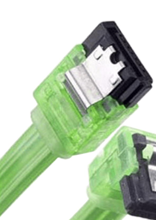

Ich verwende seit 15 Jahre vier Stück SATA Kabel mit jeweils 1 Meter, welche absolut problemlos funktionieren.
Sehen ungefähr so aus:
Haben aber an beiden Enden gerade Stecker. Könnte Sharkoon gewesen sein, ist aber schon sehr lange her.

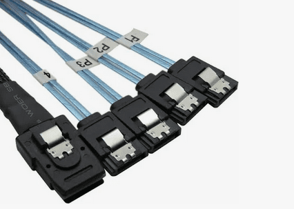

Habe die letzten Monate einige Male hellblaue SATA-Kabel bei Youtubern mit DIY-NAS gesehen
Da kommen mir gleich die SFF-8087 zu SATA Kabel in den Sinn. Die sind gerne mal hellblau. Haben die so ausgesehen?
Beim Supermicro Case hatte ich auch mal eins in der Richtung beiliegend, was auf beiden Seiten SATA Stecker dran hat.
Nein, sind diese hier...
Aber die SFF-8087-to-SATA-Cable´s kenne ich auch. Hab seit 2009 nen Areca ARC-1261ML, an dem 4 solcher Kabel (also 16 HDDs) ran gehen. Diese sind 75cm lang (original Kabel)
Aber k.A. ob so lange SATA-to-SATA-Cable´s noch zuverlässig arbeiten.. Die 75cm langen am Areca taten das äußerst zuverlässig (heute immer noch). Aber auch hier - k.A. ob die Signale, ab der SFF-8087-Buchse "besser/stärker" sind, als ab einer SATA-Buchse!?
So siehts aus.
In so einigen Controllern lagen auch regelmäßig 1m SATA dabei, weil man in Servercases im Regelfall mit 50cm nicht hinkommt.
Ich hab diese Kabel in meinem Filer/NAS... aber nicht in der 1m Version.
Kann nix meckern, funktioniert soweit und ist kein schlimmer Kabelsalat. Würd ich wieder kaufen.
