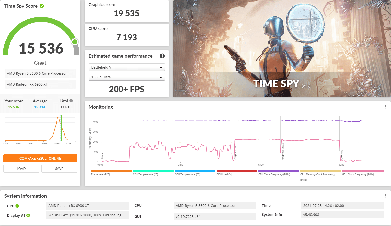

Habe ich Vsync an, dann ist es ja auf 144hz begrenzt bricht aber ständig auf weniger ein, manchmal sogar unter 100. Bei den Settings habe ich schon alles mögliche versucht, von Niedrig bis Ultra gibt es gefühlt kaum nen Unterschied außer das man Augenkrebs bekommt. Das ist meine erste Radeon seit gut und gern 15 Jahren, kann sein das ich was falsch mache? Habe alle Treiber auf aktuellem Stand. 3D Mark Test ist glaub ich auch nicht so verkehrt, hab die Ergebnisse mal hier angehängt. Die Radeon Software gibt auch komische Dinge von sich...

Der AMD Ryzen 5 3600, 6C/12T ist dein Hauptproblem, der limitiert einfach da wo nur 1-4 Kerne benutzt werden.
Hab ich jetzt schon öfter gelesen vorallem mit aktuellen Grafikkarten und Spiele wie deins.
Mit der 5000er Serie soll das deutlich besser laufen.

Ok danke, dann hab ich wohl zu viel erwartet. Bin bei FHD wenigstens von konstanten 144hz ausgegangen aber dann kommt wohl noch das vom Beitrag unter deinem dazu - Pubg ist nicht gerade "optimiert".

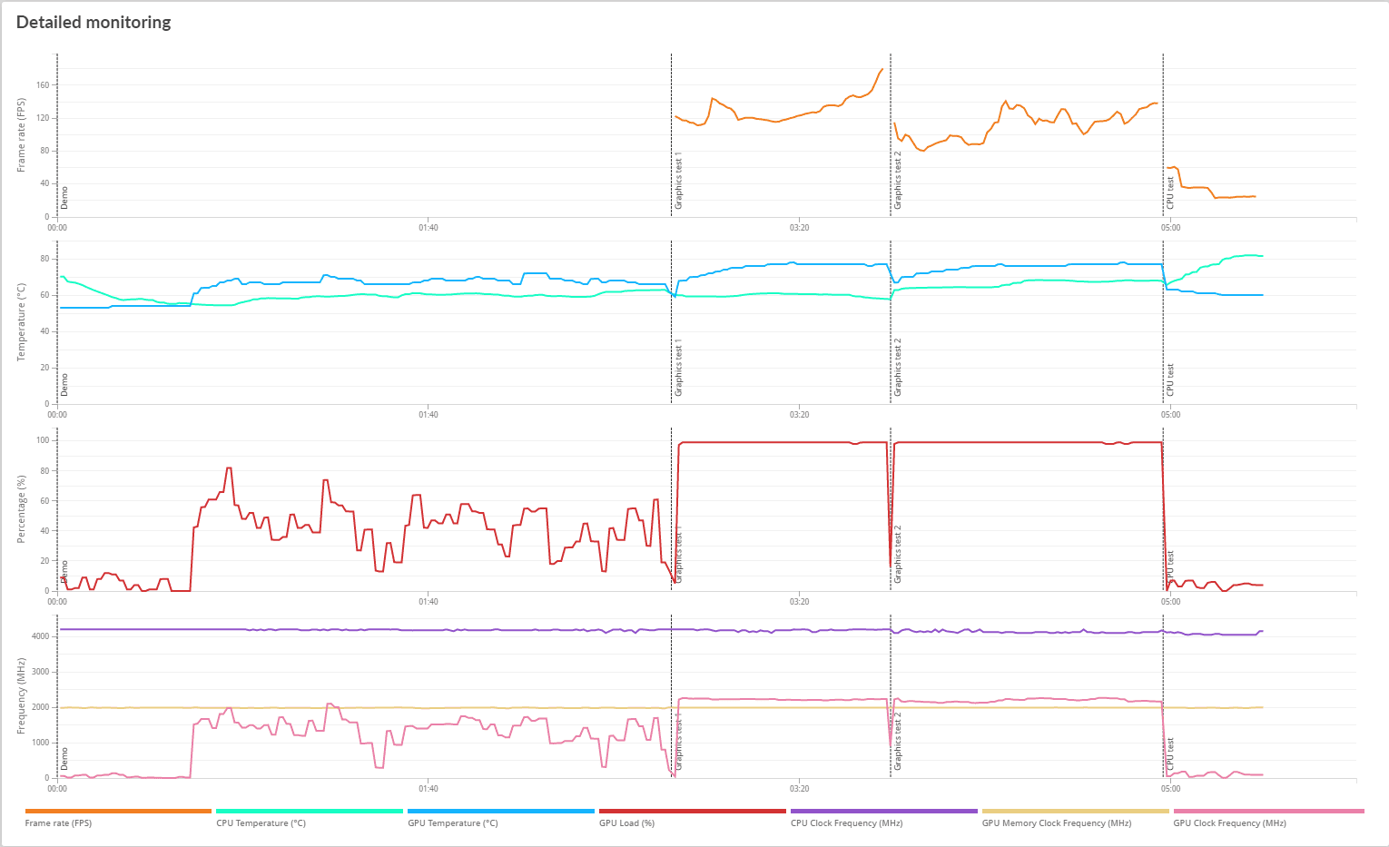

Schau auf die Auslastung der Graka
Graka voll ausgelastet: Graka zu lahm für mehr FPS
Graka langweilt sich: Graka ist nicht Dein Problem.
Klick auf Beobachte in meiner Signatur.
Nicht vergessen Chill abzuschalten (oder wie sich das bei AMD im Moment nennt, die ändern den Namen ja ständig^^)
Einfach testweise die Auflösung auf 800x600 runterdrehen um aus dem GPU Limit rauszukommen.
Wenn die FPS in 800x600 nicht mehr werden bist du vorher schon im CPU Limit.
Gilt für PUBG wie für jedes beliebige andere Spiel.
  • Danke
Reaktionen: Tzk
Mit ner schnelleren CPU läuft das da immer viel besser, der 3600 ist für die GPU definitiv nur ein schlechter Scherz.
Nen 5800X würde Ich da nehmen und ab geht die Lucy.
Wäre ich die AMD Radeon RX6900XT würde ich Streiken :fresse:
  • Haha
Reaktionen: Tzk
das kann man so nicht sagen. überall da wo die gpu nicht mehr fps packt als die cpu, dort ist die CPU genau richtig. und dank 1440p+ monitoren ist das auch kein großes problem mehr. außer natürlich bei so komischen games wie PUBG die einfach das potential einer cpu nicht wirklich ausnutzen mag. zumindest scheint es so
deswegen kauft man keine GPU passend zu einer CPU. das geht so nicht ;)
Genau so würde ich das machen. Nur die Auflösung runter und evtl. Anti-Aliasing aus. Grafikdetails, Schatten, Texturen etc lässt du so stehen wie bisher.
Hast du mehr FPS -> GPU Limit
Hast du nicht mehr FPS -> Cpu am Ende
Oder man schaut sich einfach die GPU Anzeige an.
Unter 95% Auslastung Limit der CPU oder eine andere komponente.
Über 95% GPU ist am limit.
jupp. die gpu load sagt einem erstmal wo das problem liegt
das runterstellen der auflösung offenbar eventuell nochmal wo die cpu ihre max fps hat, falls diese höher liegen sollten als die GPU in normal einstellter auflösung bringt
