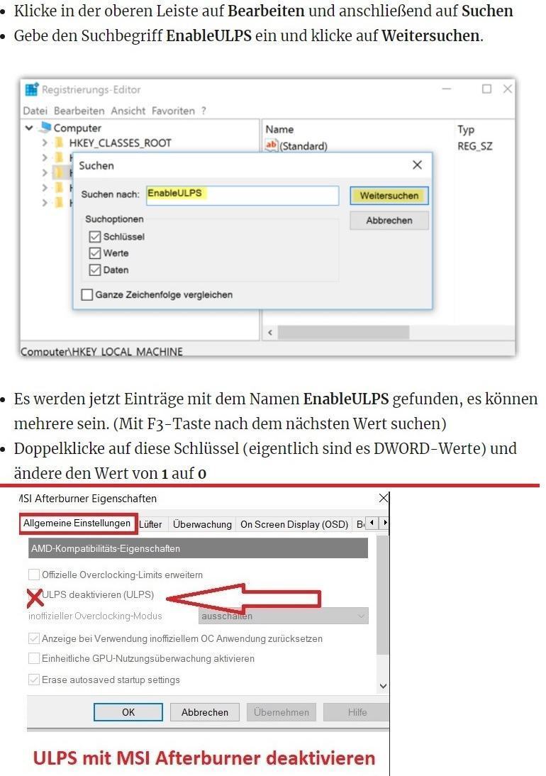

Ich vermute mal, die Spannung beim runtertakten im idle ist eventuell zu niedrig
Das könnt ein AMD ULPS Stromsparmodus Problem der Grafikkarte sein, die RX 5700XT (OC Modell bzw. vom Hersteller übertaktet) hat damit überdurchschnittlich häufig Probleme.
Eigentlich ist die Grafikkarte dadurch defekt und muss auf Garantie getauscht werden.
Du kannst den ULPS Stromsparmodus in der Windows Registry deaktivieren (Anleitung Bild unten).
Edit: Den PC danach neu starten, damit die ULPS Einstellung übernommen wird.

Manchmal wurde die ULPS Spannung im Grafikkarten Treiber zu weit abgesenkt, dann kommt es ebenfalls zu Problemen.
In dem Fall könnte man einen alten Grafiktreiber installieren bei dem die ULPS Spannung nicht zu weit abgesenkt wurde.
Ich würde erstmal ULPS deaktivieren um zu sehen ob das Problem damit beseitigt ist.
Du kannst EnableULPS in der Windows Registry suchen und deaktivieren, oder MSI Afterburner verwenden und ULPS deaktivieren, so wie es auf meinem Screenshot zu sehen ist.
Den PC danach neu starten, damit die Einstellung übernommen wird.
ULPS deaktivieren hat nichts gebracht. Stürzt immernoch ab, jetzt mit noch anderen Fehlermeldungen:
