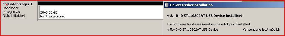

In der Datenträgerverwaltung erscheinen sie jeweils als nicht initialisiert mit einer fantastischen Größe von 2048,00 GB, hier am Beispiel der Seagate-Platte:

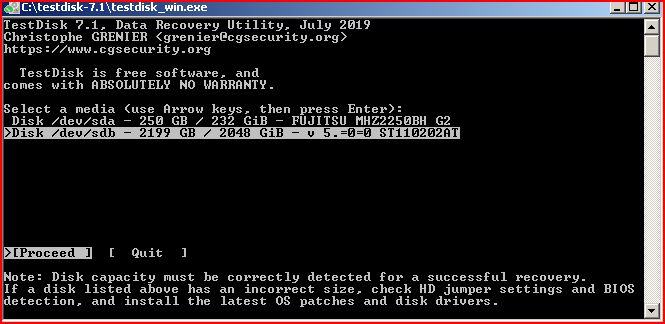

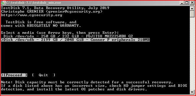

Mit TestDisk werden sie ebenfalls angezeigt, aber ebenfalls mit diesen fantastischen Größen:
Jetzt steht dort, dass genau die erkannte Größe entscheidend für die mögliche Datenrettung ist und es wird bspw. auf Jumper-Einstellungen hingewiesen. Diese habe ich zu den beiden Platten hier gefunden:

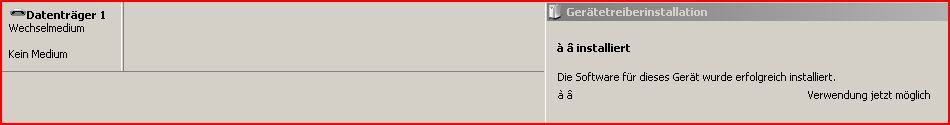

Hilft mir aber nicht wirklich weiter, da die Platten, wie gesagt, bspw. als Slave nicht mal mehr unter TestDisk aufgeführt werden. Die Conner-Platte wird dann lustigerweise als nicht vorhandenes Wechselmedium angezeigt, d.h. es gibt sogar ein Symbol im Explorer, bei dem beim Draufklicken dann immer die Meldung kommt, bitte Datenträger einlegen:
