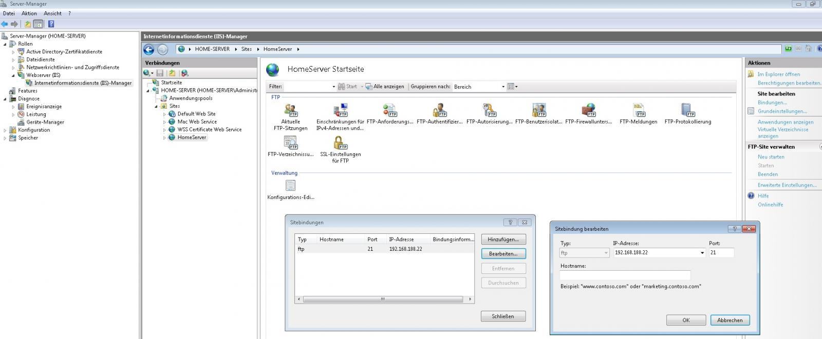

Hallo ich hab auf meinem WHS 2011 den Windows FTP Server installiert und auch aktiviert, und hoffe auch richtig konfiguriert, nur wenn ich jetzt von einem anderen Rechner in meinem Netzwerk drauf zugreifen will schlägt die verbindung fehl.
Was kann das sein, bzw. welche Informationen braucht ihr um mir zu helfen?
