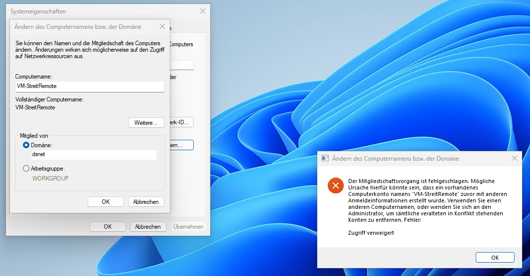

Hallo, ich versuche die VM an dem Samba Server in der Domäne zu registrieren.
Auf dem Samba Server Computer mit dem Namen nicht aufgeführt.
Benutzername und Passwort sind richtig eingegeben worden.
Die Google Suche half nicht weiter.
Ich weiß nicht wonach ich noch schauen sollte.
Ich habe den Computer im DNS unter \etc\dhcpd.conf aufgenommen, aber das hat das Problem nicht gelöst.
Der Computer ist anpingbar und die Namensauflösung funktioniert auch.
Also laut deiner Fehlermeldung müsste ggf. bereits ein Computerkonto bestehen, in der Samba AD und deshalb wird dieses System abgelehnt.
Prüf das einmal gegen und notfalls hau das Computerkonto aus der AD raus, wenn Du sicher bist, das es kein anderes System gibt, welches denselben Namen hat und dann versuch es erneut.
Das ist ein häufiges AD Problem, wenn ein Computer mit identischen Namen bereits in der AD war
Das habe ich auch gedacht, ich finde den Computernamen und auch den Vorherigen Computernamen nicht in der Samba AD.
