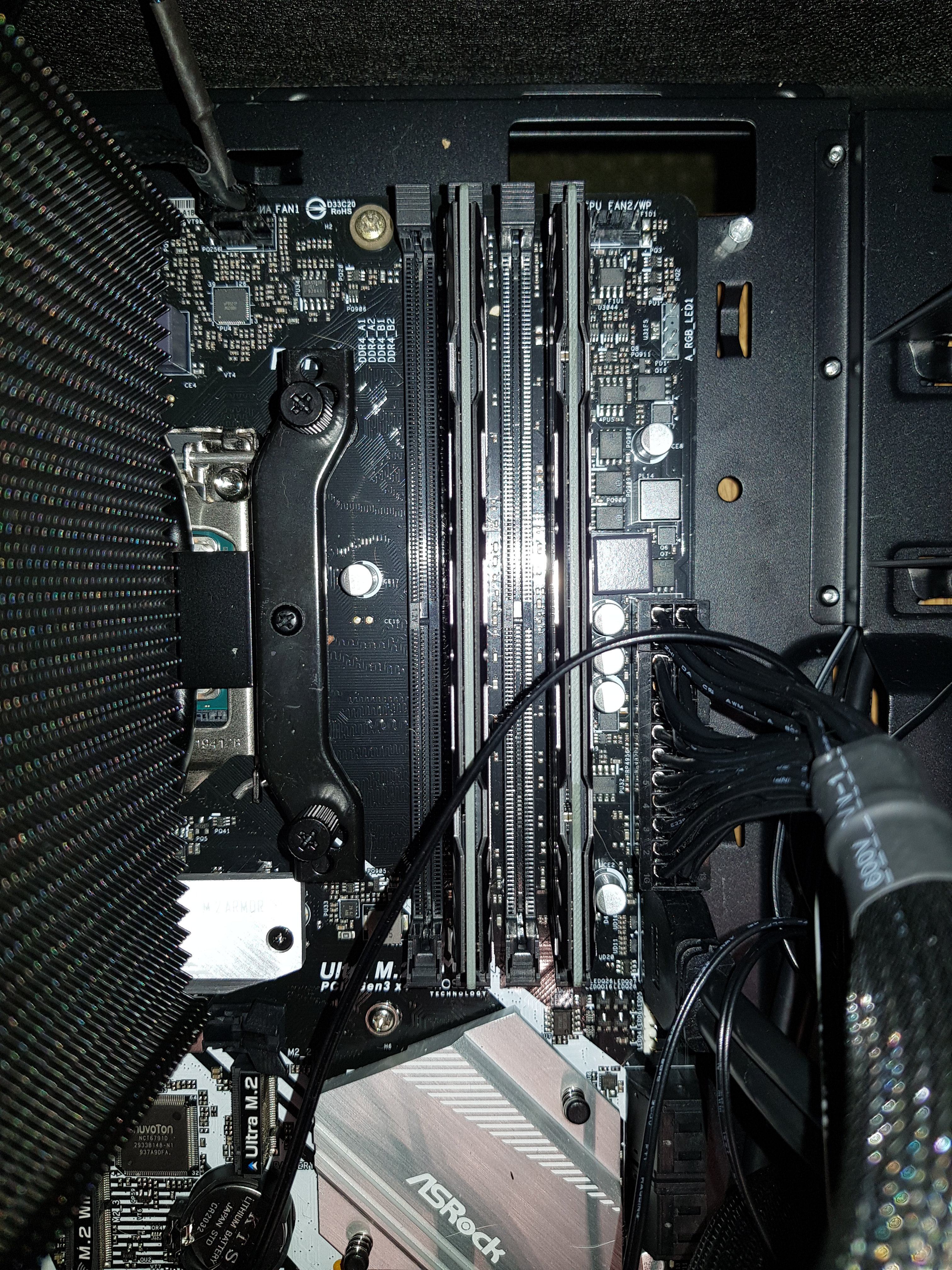

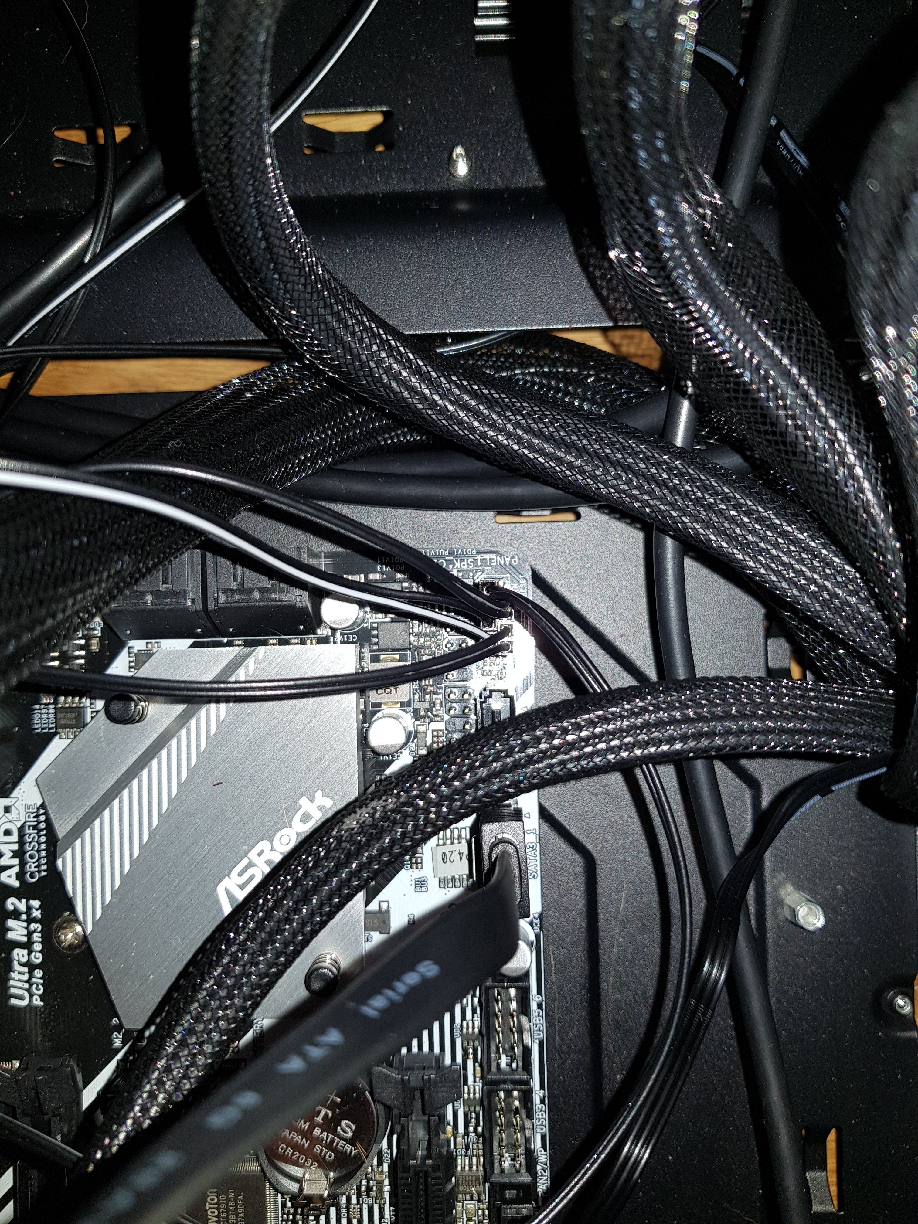

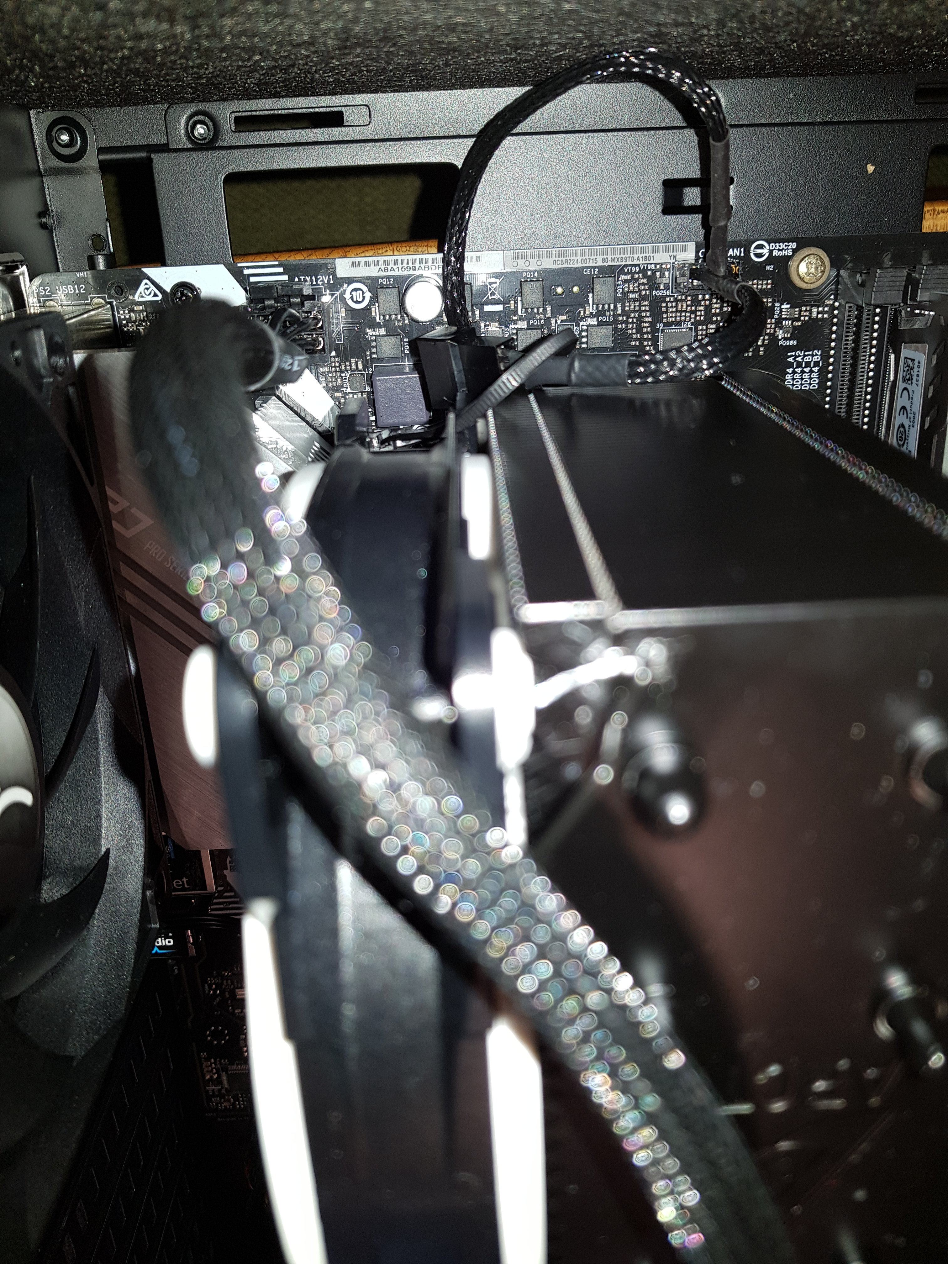

Keine Grafikkarte dient nur zur Musik. Mainboard steht P4.2
Bei nem i7-9700KF ist das natürlich absolut normal, da gibts ohne gesteckte Grafikkarte definitiv kein Bild!
Bei nem i7-9700KF ist das naürlich absolut normal, da gibts ohne gesteckte Grafikkarte definitiv kein Bild!
