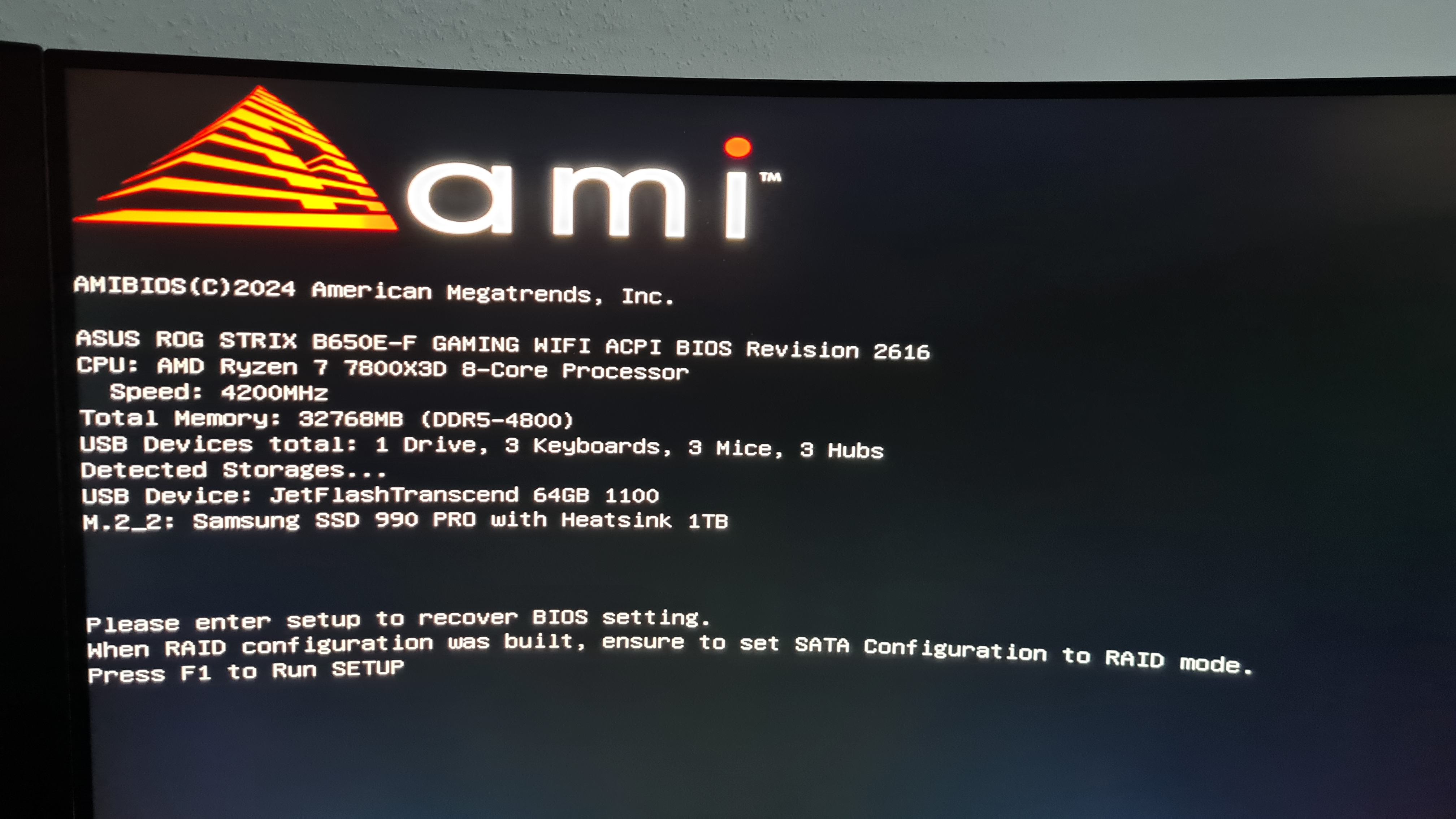

habe jetzt den 4. Pc zusammengebaut, aber diesmal hängt es irgendwo.
Folgende Meldung kommt nach dem Start (siehe Anhang). Mit F1 komme ich nicht ins. BIOS, kann aber mit Strg Alt Entf. neu starten (Tastatur funktioniert also).
Hat jemand eine Idee?

F1 ist hier wohl nicht das bios... hast du mal del/entf probiert um reinzukommen?
btw. ins passende unterforum verschoben
Warum werden da je 3 Eingabegeräte genannt?
Erwartet das Board diese Eingaben vielleicht von einem anderen Gerät oder ist es eine Tastatur mit Doppelbelegung auf den F-Tasten, dass erst ein Fn-Key oder ähnlich dazu gedrückt werden muss?

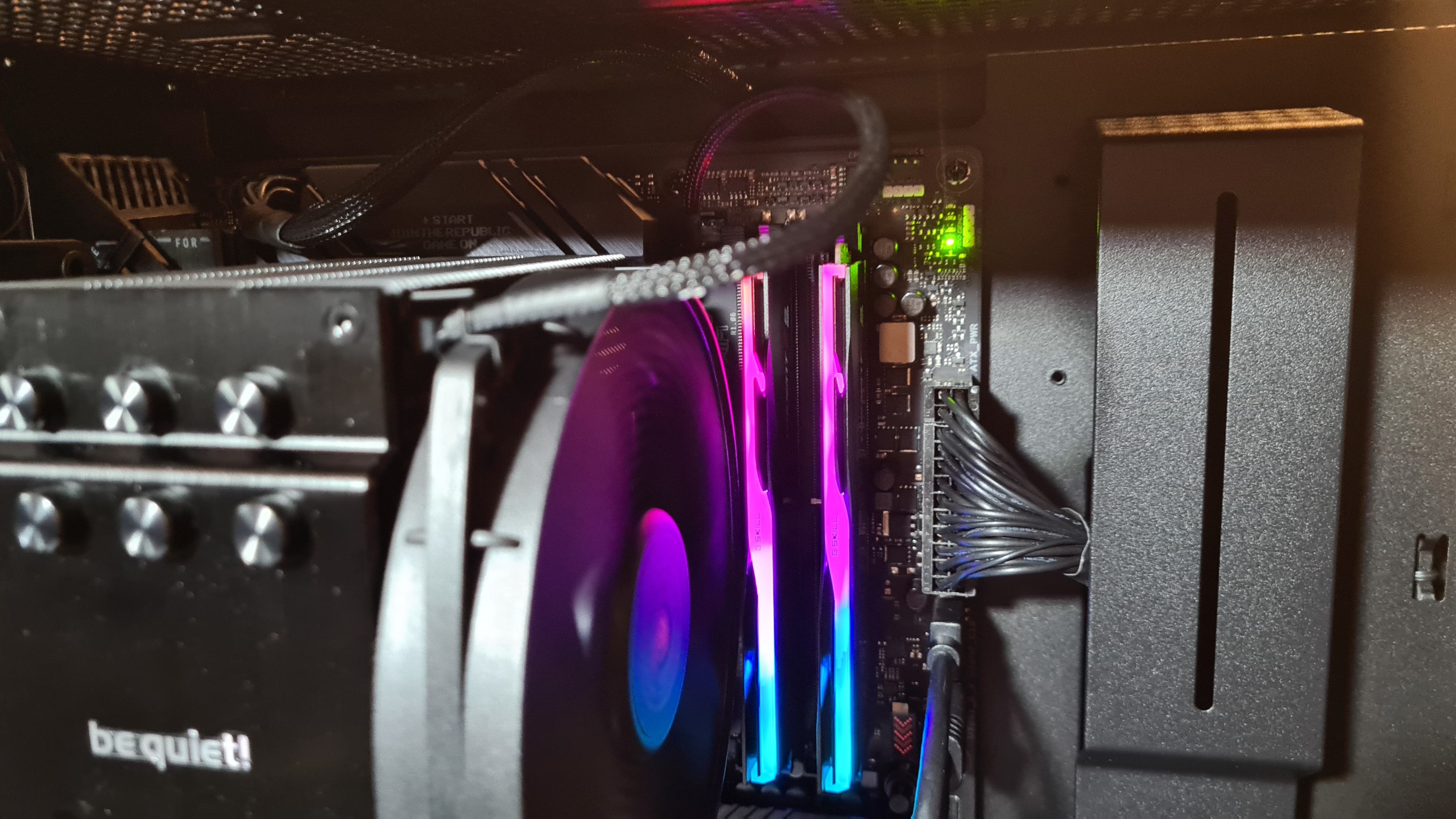

Auch würd ich allen Kabel, RAM (mal mit nur einem vllt) usw. auf ordentlichen Sitz (raus, rein) prüfen. Alles bis aufs Keyboard abhängen. (USB 2.0 wenn vorhanden)..
Kannst ja mal ein Foto machen vom inneren vllt fällt was auf. Oft ists ne Kleinigkeit.

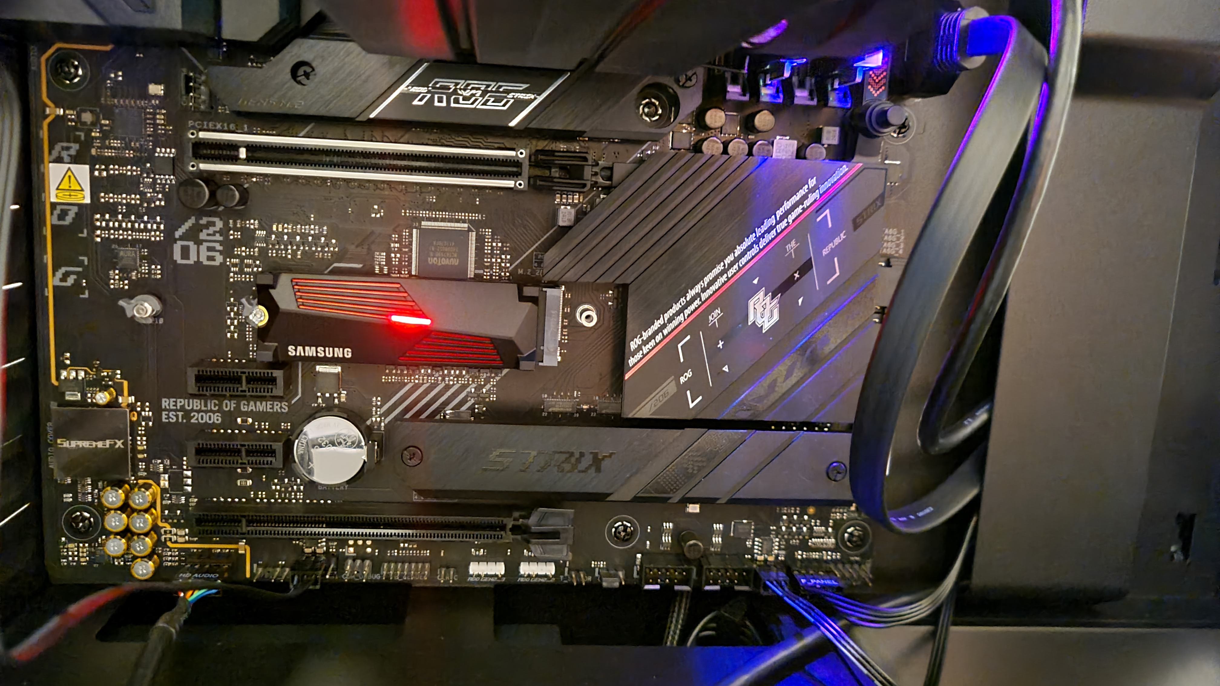

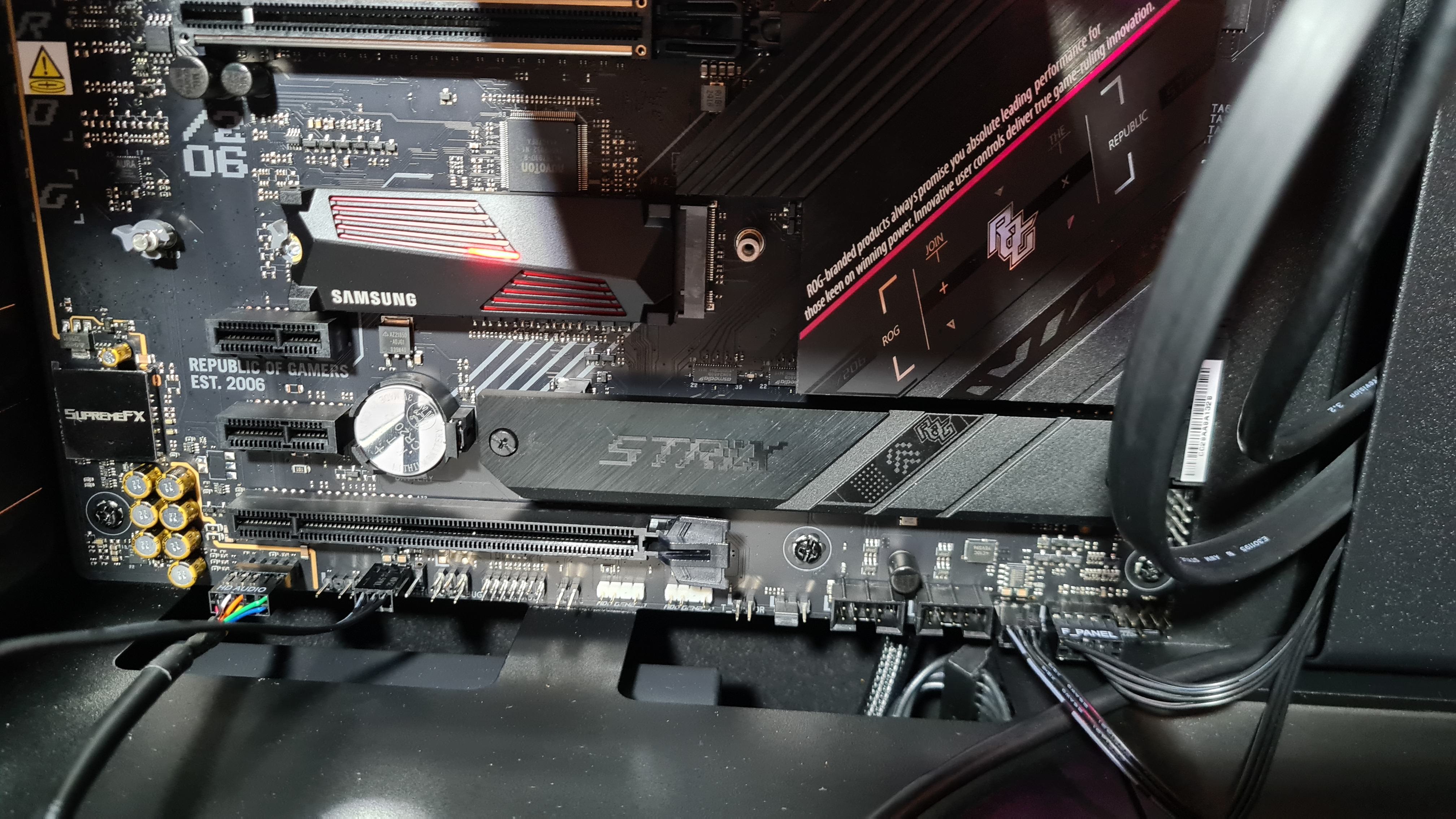

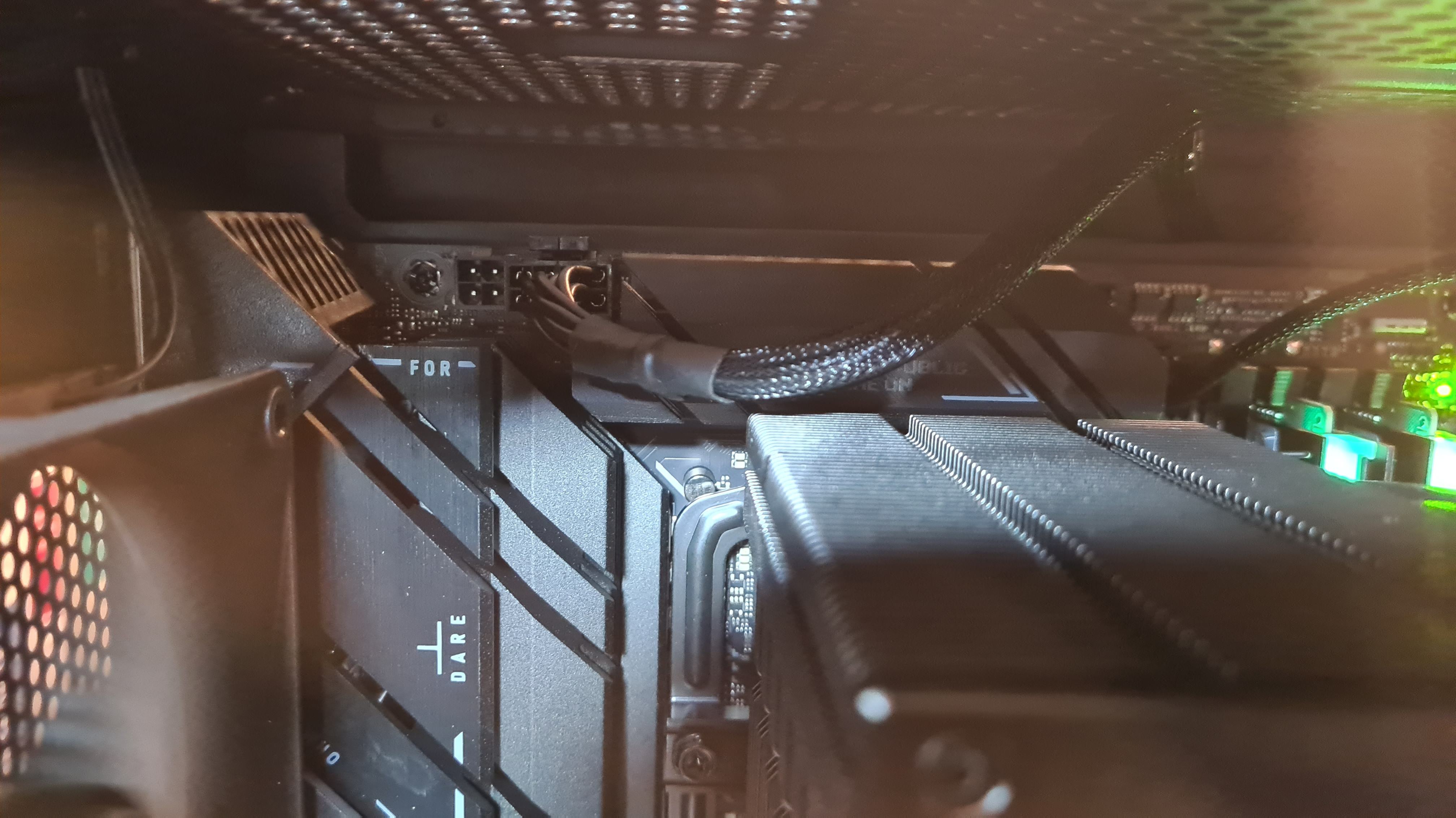

Danke schon mal Euch. Hier ein paar Bilder vom Innern. Kabel sitzen fest. Proboere mal beide RAM einzeln jetzt. Vielleicht fällt euch was bei den Bildern auf.
Die SSD blinkt rot, aber denke das ist normal?

Bild 3 steck noch den 4 Pin stecker dazu
USB und Tastatur in USB 2.0
SSD leuchtet rot was normal ist

Der Logitech-Dongle hat wohl mehr Tastaturen angezeigt. Ich hab die Funktastatur, geht aber auch mit nur einer nicht leider.
Konnte keonen 4pin mehr finden vom Netzteil ausgehend, also gibt nur die zwei 4pin.

was passiert denn wenn du f1 drückst da oben? bzw. was genau geht denn nicht? werden keine eingaben erkannt?

Meine persönliche Meinung dazu: ich würde mir von einem Kollegen eine einfache USB 2.0 Tastatur leihen, nicht das der „Fehler“ auch heutzutage so einfach ist. Bin mir echt nicht mehr sicher, hatte damals beim 1156 System das gleiche Theater. Auch eine Funktastatur mit Dongel von Logitech.
Nichts hinbekommen, auch USB Hub nicht.
Mega, das war der Tipp, habe die alte USB2-Tastatur vom Wohnzimmer-PC genommen, da funzt die F1-Taste, komme jetzt ins BIOS.
Alles vielen Dank Euch allen, scheint zu klappen (Win11-Inst.), stabiles Forum!
