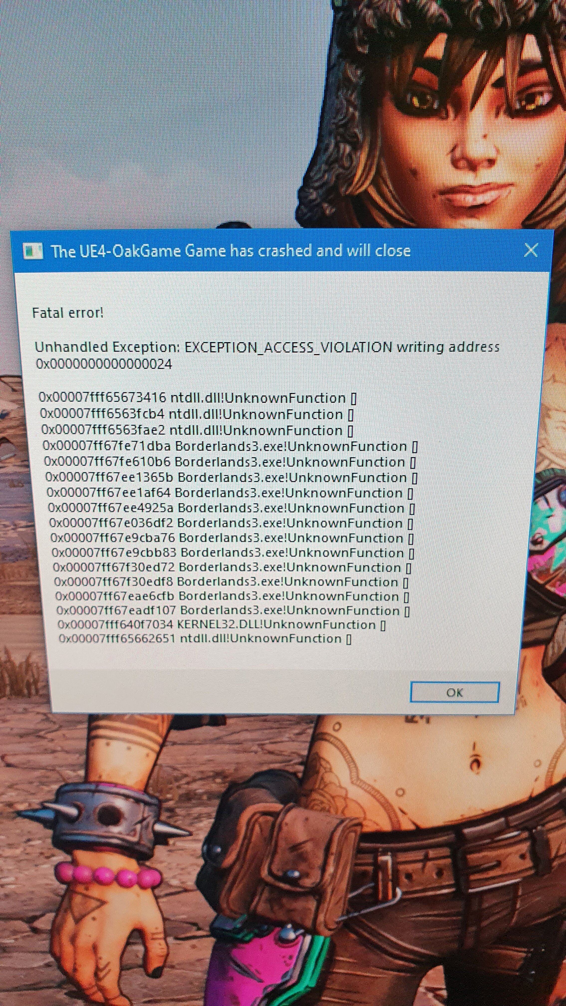

Ansonsten ist mir heute noch etwas passiert, wovon ich nicht weiß, ob ein Zusammenhang zu den ersten beiden Problemen besteht; es kommt mir jedenfalls seltsam vor, dass das alles plötzlich zur selben Zeit passiert. Als ich BL3 ein paar Mal gestartet und beendet habe (um dem Geräusch auf die Spur zu kommen), ist mir das Spiel beim Schließen ein paar Mal mit einer Fehlermeldung (siehe Foto) abgestürzt und ließ sich nur noch mit dem Taskmanager schließen. Eine Steam-Überprüfung der Spieledateien fand keine Probleme.

Der d3 Code lag wohl tatsächlich am aktuellsten Treiber. Hab ihn deinstalliert und dann neu installiert, aber keine Besserung. Hab dann den neuesten nochmal deinstalliert und den vorherigen installiert und alles ist wieder in Ordnung. Nach weiterer Recherche hab ich einige Beiträge im Netz gefunden, die dasselbe Problem beschreiben. Scheinbar hat der neuste Treiber irgendwelche Probleme, jedenfalls für einige Nutzer.
Das Geräusch & die Abstürze beim Schließen von Borderlands 3 sind aber immernoch da. Irgendwie ist auch die Performance komisch. Ich hab zwar größtenteils so zwischen 130 und 150 FPS auf maximalen Settings, aber ich bekomme häufig Drops auf 80 bis 100, manchmal sogar auf 60. Das ist zwar nur für einen kurzen Moment so, aber es nervt schon sehr, weils den Spielfluss irgendwie stört.
Vorgestern hatte ich noch keinerlei solche Probleme. Woran kann das liegen und was kann ich machen? Ich weiß nicht recht weiter. Ich habe seit vorgestern eigentlich auch nichts am System verändert, alles wie vorher. Weiß jemand weiter? Bin über jede weitere Hilfe dankbar.
