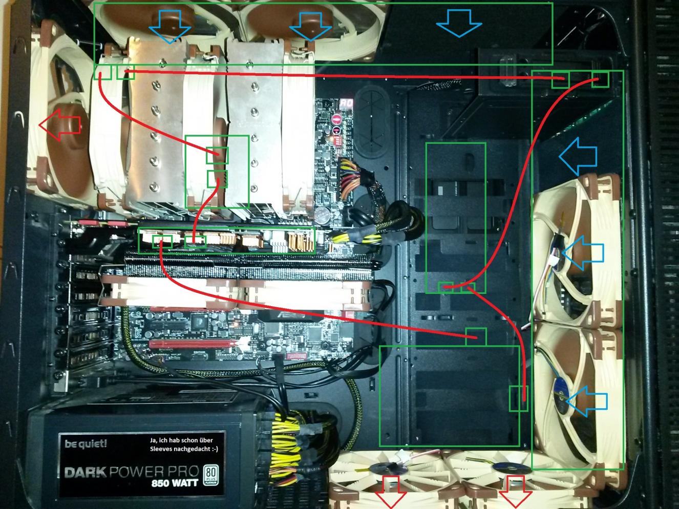

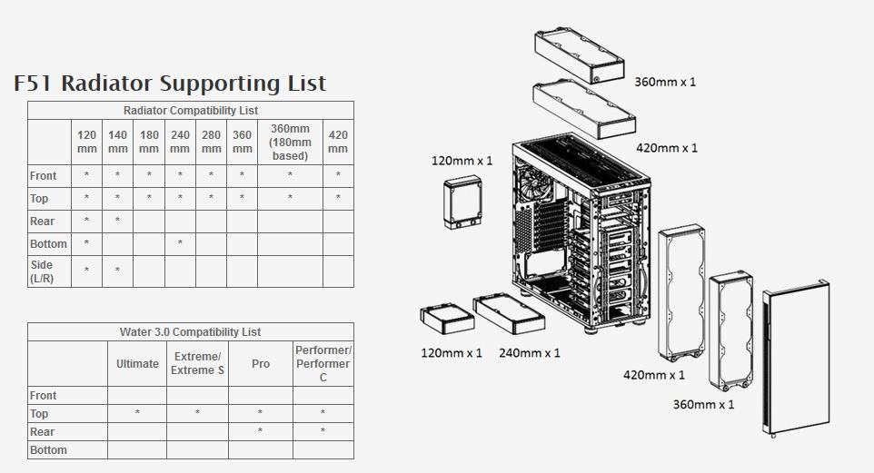

Sollte am Ende in diese Richtung gehen:
420er Oben und 360er in der Front. Lüftersteuerung fliegt raus.
AGB und Pumpe wo Sie grad Platz haben, sonst Bastel ich mir eine Halterung um die Pumpe auch an der Rückwand zu befestigen.
Wo seht Ihr Verbesserungspotential und was würdet Ihr ändern/anders machen?

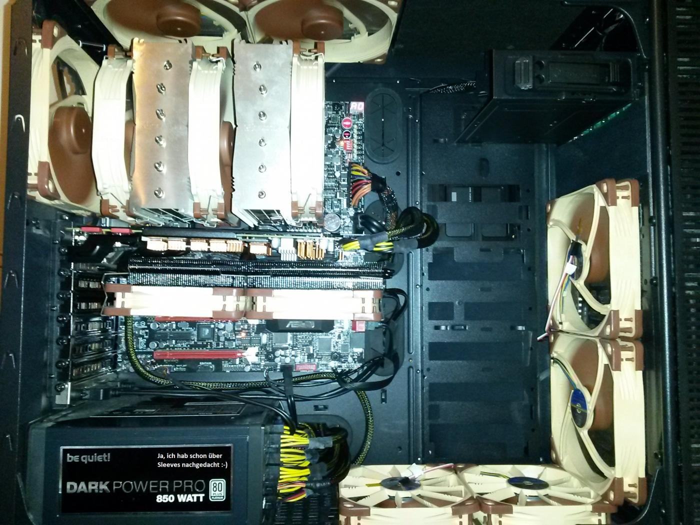

Aktuell verbaute Hardware:
möchte mir nun meine erste Wasserkühlung zusammenstellen. Basteldrang schlägt zu...
Zu kühlende Komponenten sind:
Ein 3770k @4,5gh @1,32v @70°C bei Prime 8k https://geizhals.eu/intel-core-i7-3770k-cm8063701211700-a765450.html?t=alle&plz=&va=b&vl=de&hloc=at&hloc=de&v=e&togglecountry=set#filterform
und eine GTX 980ti @1506/2000 @1,236v @60°C bei Firestrike https://geizhals.at/msi-geforce-gtx-980-ti-gaming-6g-v323-001r-a1274979.html
in einem Thermaltake Suppressor F51 mit Sichtfenster Preisvergleich | Geizhals Österreich
Hab hier einen Warenkorb gefüllt um einen Überblick zu erhalten.
AGB wird vermutlich ein Eisbecher X50mm Plexi.
Werde mich natürlich auch im Marktplatz umschauen, muss ja nicht Übermorgen fertig sein
Wo ich noch nicht sicher bin ist der Schlauch in Kombi mit dem Kühlmittel, was für Lüfter auf den Radiatoren Sinn machen oder welche gut/besser sind. Sollte doch recht leise werden.
Momentan sind Noctuas verbaut, möchte in Verbindung mit der Wakü dann schwarze Lüfter haben.
