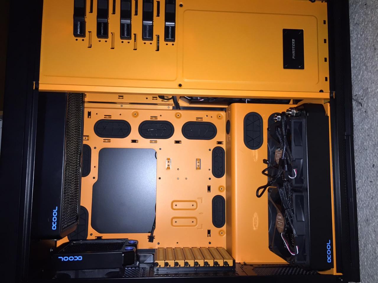

Heute habe ich mir das ganze nochmal angeschaut und vom seitlichen Radiator die Lüfter anders montiert, definitiv wandert nun noch ein weiterer 240er in die Front - mit etwas Glück fange ich am WE an das ganze ernsthaft zu montieren/verschlauchen/die Hardware umziehen zu lassen...
Erste "Sichtprobe":
Oh lol.... gelb? Mutig :) Das Gehäuse schluckt die Radis ja förmlich als wären sie nix. :)
:P das soll eigentlich orange sein ;) - ändert aber nichts an der Tatsache, dass ich uuuuursprünglich eine andere Farbe wollte.
In der anderen Farbe war es aber nicht auf Lager, also halt nun das - das Innenleben wird somit (vorerst) "bunt"... tut dem ganzen aber kein Abbruch.
Ich finde es ja nicht schlecht, nur irgendwie eigenartig. :) Aber ich kann mir vorstellen, dass man optisch daraus einiges machen kann. Zumindest besser als das ewige schwarz. Das kann ich langsam nicht mehr bei Gehäusen sehen.
Ich lasse mich mal überraschen was wird. Denke wenn es jetzt erstmal zusammengebaut ist, ist es mehr durcheinander als geplant - we'll see... Aber es soll ja auch kein Show-Rechner werden ;)
Das Farbschema gefällt mir! Kommt klasse rüber!
Ohne es böse zu meinen, aber für mein Geschmacksempfinden ist es eher zum wegrennen. Aber in meinen Augen rangiert Gold auf dem Hässlichkeitsfaktor auf Platz 1 bei mir. Also generell. Aber... es ist eben mal was anderes :)
Ist ja kein Ding muss ja nicht jeden gefallen aber ich fand das case in der Farbe halt mal echt was anderes und hat mir auf anhieb gefallen das man was draus machen kann;)
Wenn ich mich satt gesehen habe kann ich ja immer noch was neues kaufen und wieder von vorne anfangen^^

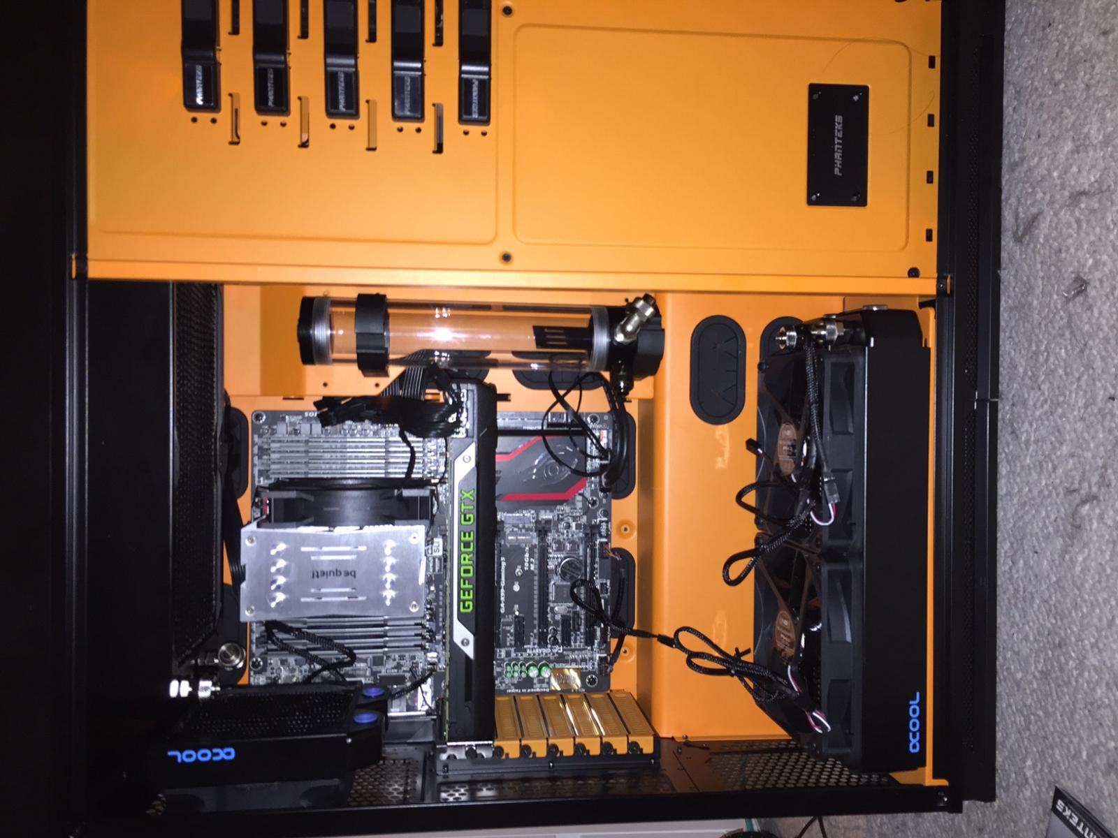

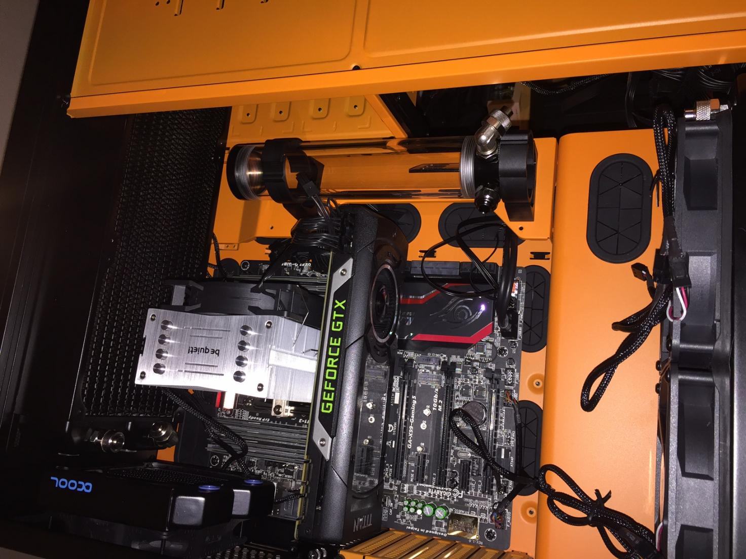

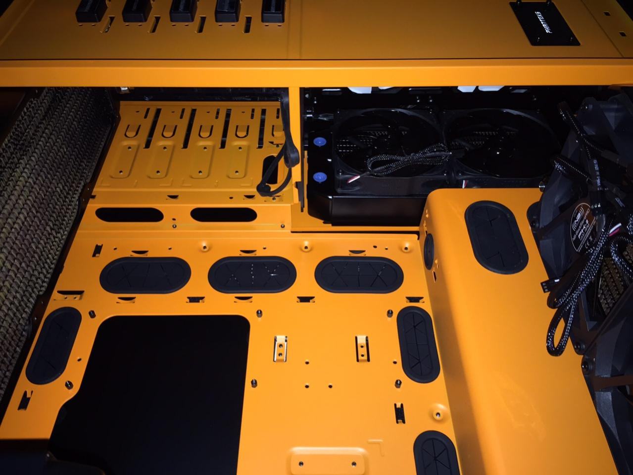

Was macht man am Freitag? Ja? Genau, man zerlegt den PC und räumt das alte Gehäuse aus, danach pflanzt man die ersten Teile ins neue Gehäuse.
Ja, da stecken noch die Lüftkühler drauf - ich werde morgen früh erstmal einen Testlauf machen ob das System rennt (...ich kenne mein Glück... und so kann ich ggfs. doch noch einfacher den Fehler suchen), sind auch noch nicht alle Karten / SSDs / HDD verbaut.
Erschreckend wie riesig das Gehäuse ist, da sieht so einiges drin verloren aus - nach dem Testlauf werde ich die Grafikarten umbauen, die CPU mit dem neuen Kühler versehen, Wasserpumpe reinwandern lassen (wird hinter der Wand mit dem Phanteks Emblem eingebaut), Schläuchli anstöpseln und ... ja, mal schauen was passiert ;)
Muß mir dann auch erstmal den farblich passenden Satz Kabel bestellen.
@sedor ich hatte am anfang des jahres auch gedacht oh mann ist das case groß aber je mehr ich eingebaut hab musste ich leider feststelln wie"klein" das case doch ist, manche sachen hat pantecks gut gelöst aber vieles auch nicht aus meiner sicht und was das enthoo primo angeht macht mir keiner mehr was vor alles schon getetstet, glaub muss mal an NL ne email schickn.
mfg
Ja, sicher, merke auch wie es kuscheliger drin wird - verglichen mit meinem BeQuiet! Silent Base 800 ist es aber noch immer sehr geräumig.

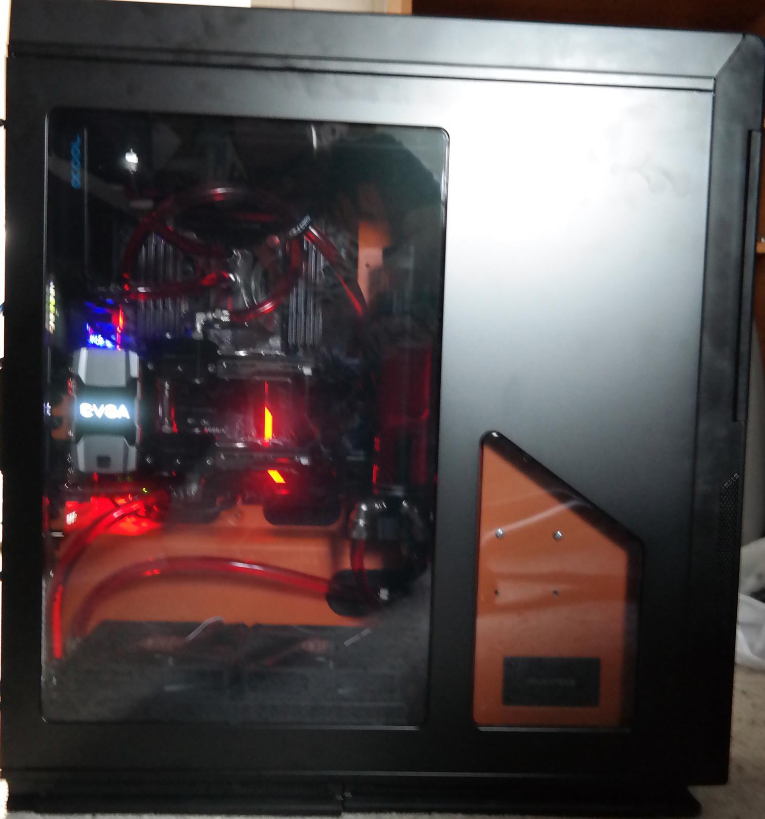

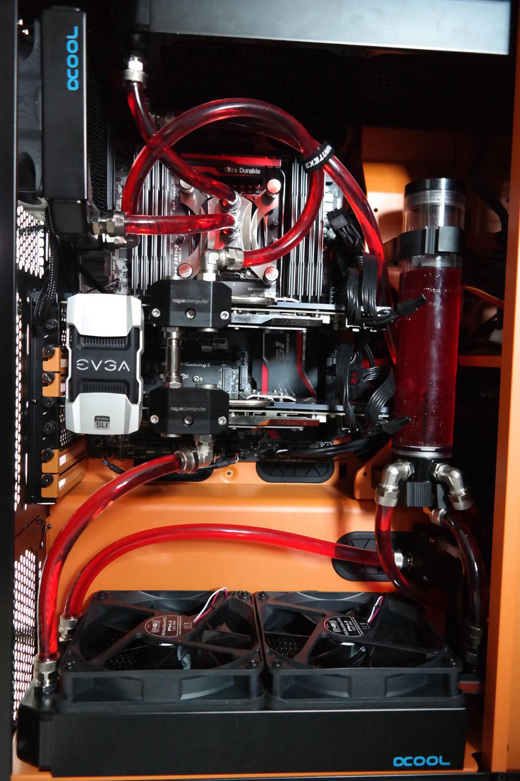

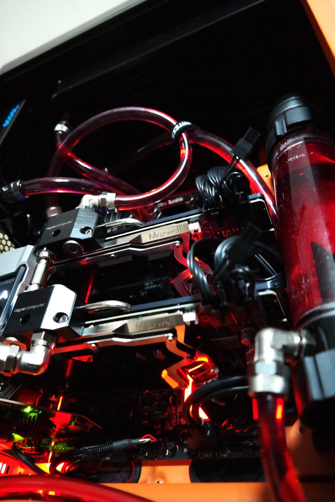

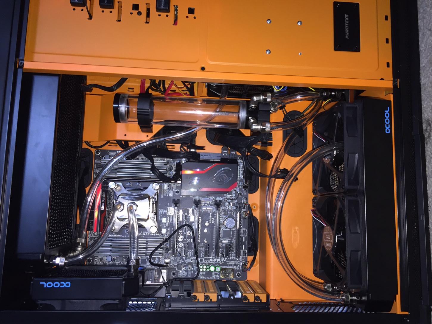

System ist dicht und läuft.
Und hier erkenne ich das durchaus noch etwas Beleuchtung in den Rechner wandern darf - Fenster müssen noch gereinigt werden - dann gelingen evtl. auch bessere Bilder.
Beim Zusammenbau haben sich dann ein/zwei "Stolperstellen" ergeben, durch die ich den Kreislauf etwas anders aufgebaut habe als ich wollte. Die Pumpe sollte eigentlich ja seitlich an der Wand hängen, aber das geht ja nicht, dadurch bedingt rutschte auch der Durchfluss-Messer an eine andere Stelle ("hängt" jetzt unterhalb des AGB).
____________________________________
Raumtemperatur ca. 21C
"Idle"-Werte nachdem das System 1 Std. lief:
Gehäusetemperatur: 23C
Wassertemperatur: 22C
GPU 1: 22C
GPU 2: 23C
CPU Package: 30C
CPU Cores im Mittel: 22C (Pi mal dickem Daumen)
Durchfluss: 75L/h
Nachdem das System 0,5 Std. gerendert hat:
Gehäusetemperatur: 32C
Wassertemperatur: 34C
GPU 1: 39C
GPU 2: 42C
CPU Package: 50C
CPU Cores im Mittel: 48C (Pi mal dickem Daumen)
Durchfluss: 83L/h
Die Werte nach 30Mins decken sich in etwa mit denen die ich gestern nach einer Stunde hatte.
Momentan laufen nur die Frontlüfter auf 100%, die seitlichen sind bei 77%, Lüfter am Boden bei 50% und die oberen bei 55% - kann hier also noch etwas nachregeln. Testweise habe ich die oberen Lüfter mal für 3-4 Mins auf 100% laufen lassen, dabei ging die Wassertemperatur um 0.5C runter, hier muß ich noch die insg. stimmigste Abstimmung der Lüfter untereinander finden (Regel die gerade per Kurvenregler und nicht Sollwert).

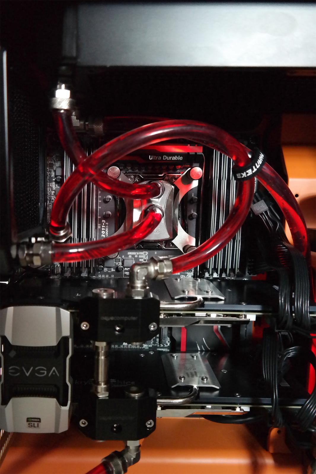

Du hast es aber auch umständlich verschlaucht :)
Wieso hast du eigentlich alle Lüfter saugend verbaut? Gibt es dafür einen Grund?
Ich denke push wäre besser und eventuell leiser.
Echt umständlich? *lach* als ich das anfing empfand ich das als logische Reihenfolge - alles "schön in der Reihe".
Saugend weil ich anfangs Befürchtungen hatte, das die Lüfter evtl. sonst mit einem anderen Teil in Konflikt kommen.
Ich werde sicherlich am unteren Radiator da nochmal nacharbeiten (evtl. sogar da auf Push/Pull gehen, Platz wäre da) und auch bei den oberen nochmal schauen ob da nicht sogar Push/Pull geht, wobei ich da befürchte das ich wegen einem Anschluß Platzprobleme bekomme - vielleicht gehen da nur zwei anstatt drei Lüfter, aber denke das dürfte kein wirkliches Problem darstellen...
Das fällt nun bei mir unter dem Punkt "nachträgliche Optimierung" - sofern möglich.
Grundsätzlich bin ich pers. gerade recht zufrieden, ist mein erster PC den ich umgestrickt habe - meinen externen Cluster zähle ich mal nicht dazu, das waren wieder andere Bedingungen.
Mit umständlich meine ich, dass du z.b von der Graka zum 120er hinten so einen Bogen ziehst, anstatt direkt zum 120er zu gehen. Die Reihenfolge meine ich nicht. Ist ja nicht böse gemeint :bigok:
Nutze das selbe Case mit 360er oben, 360er unten, 240er vorne Seite und 120er hinten. Alles Alphacool St 30 Radis mit Push.
Deswegen weiß ich was da möglich ist und was nicht :)
An einer Wakü kann man immer basteln :)
Ah, ja, der Bogen da oben - den wollte ich eigentlich nicht, aber als ich den direkten Weg versucht habe war das etwas knifflig zu verbinden (der Schlauch war mir zu sehr unter "Spannung", weil das leicht Höhenversetzt ist und der Weg zu gering um da die nötige Flexibilität vom Schlauch zu bekommen).
Och, Du, ich seh das auch nicht als "böse" an - wenn ich nichts zu der Sache hören wollen würde hätte ich die Bilder ja nicht reingesetzt, ich kann ja nur neuen Input aufnehmen und bei der nächsten (größeren) Aktion das entsprechend einfliessen lassen. Man lernt ja immer dazu :)
