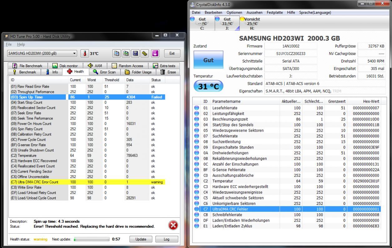

ich hab da auch ma ne frage dazu! ich benutze crystal disk info zur hdd kontrolle. da wird seid schon etwas längerer zeit "Vorsicht" angezeigt, nun hab ich das ganze nochmal mit hdtune überprüft - da werden noch mehr warnungen angezeigt lol. kann man ungefähr abschätzen wie lang die platte noch halten wird, oder eher nicht - bzw. besser gleich backup und ab in den müll damit?
screenshot:
3 neu zugewiesene Sektoren und 3 Datenübertragungsfehler sind bei dieser Laufzeit kein Problem.
Man sollte nur bedenken, das diese je 40 Wochen 24/7 über 2 Jahre schon entspricht.
Zumindestens nach 3-5 Jahren sollte man sich Gedanken über einen Neukauf machen. Auch wenn Festplatten auch mal 7-12 Jahre laufen können. Garantiert ist leider garnichts.
danke!
hab mir schon eine besorgt :). wie langs die alte noch macht kann man garnet sagen, netma annähernd oder? bzw. was würdet ihr mit soner schon fast defekten platte machen?
noch daten drauf speichern oder das risiko garnicht mehr eingehen?
Wie gesagt, 3 Sektoren = 3x512Byte = 1,5kbyte ist kein wirklich dramatischer Verlust. Vor allem sind deutlich mehr Reservesektoren vorhanden. Gedanken machen musst du dich erst wenn die Anzahl der Sektoren stetig größer wird. Dann dürften im Gehäuse wohl schon ein paar Partikel umher fliegen die weitere Beschädigungen auf der Oberfläche anrichten. Von seinen wichtigen Daten hat man immer aktuelle Datensicherungen auf mehreren Datenträgern. Von daher sollte man sich die Frage eigentlich nicht stellen, ob man einer einzelnen HDD noch Daten anvertrauen darf oder nicht. Wenn du der Festplatte nicht mehr vertraust, verwende sie als externe weiter.
hm also noch nicht wirklich dramatisch...
ich zieh halt jetzt regelmäßig backups von den wichtigen files, und wenn die hdd tot geht dann ists auch egal! danke dir :)

bei mir siehts so aus !
also die 2TB PLatte hat schon spinup probleme, immer wenn ich den HTPC an mache dann fängt sie an zudrehen und klack! und wieder spinup und klack :eek:
komischerweise läufts sie, wenn sie mal dreht, ohne probs.
Sie steckt in einem Lian Li PC-Q25 im HDD Käfig, wenn ich sie aber direkt am NT an ein Stecker hänge tritt das Prob nicht auf :hmm:
Bin mir aber langsam am überlegen ob ne neue her muss, aber nur welche ?

Also das Geklacker ist weg nachdem Update der Firmware, danke für die Anleitung auf deiner Page Madnex.
Nur die SpinUpTime hat sich ja dramatisch gesteigert :eek:
vorher mit geklacker
nachher ohne geklacker
mfg
