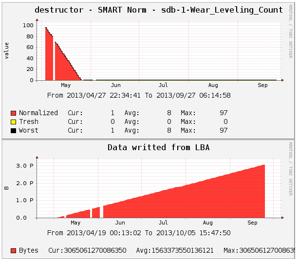

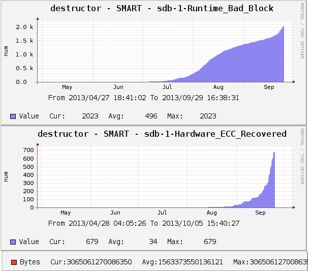

Von der 840 Pro 128GB gibt es hier einen Endurance Test, da sieht man auch gut die Entwicklung der Reallocated Sectoren und welche Dimensionen die annehmen können, bevor so eine SSD wirklich kaputt geht.
attachment.php
attachment.php
Man beachte, die SSD war am Ende bei 3 PB und die NANDs hatten 6 mal so viele Zyklen wie die garantierten P/E Zyklen, denn die waren verbraucht, nachdem etwa 500TB geschrieben wurden. Deine G2 hat gerade mal 1% der garantieren P/E Zyklen verbraucht, die hält noch ewig, wenn nicht was andere kaputt geht. Bei xtremesystems.org ist einzig noch die Intel X25-V, also die kleines Schwester Deiner G2 am Leben, dort zwar unter dem Kingston Label, aber die sind baugleich und die SSD wird nun seid über 2 ½ Jahren pausenlos im Dauerstress beschrieben!

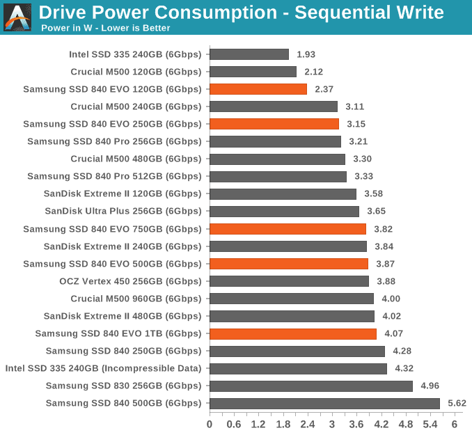

Die Angaben zum Leistungsaufnahme im Preisvergleich sind ebenso Mist wie die sequentielle Schreibraten und IOPS der Intel, denn die hat einen Sandforce und die Sandforce Controller komprimieren die Daten und die beworbenen Transferrate werden mit ATTO mit extrem komprimierbaren Daten (nur Nullen) gemessen. Reale Daten sind weit weniger komprimierbar und damit die Werte teils sehr viel schlechter. Bei den sequentiellen Schreibraten ist das sogar immer so und da mit den extrem komprimierbaren Daten i.d.R. auch die Leistungsaufnahme bestimmt wird, schneiden die Sandforce SSDs auch dabei unrealistisch gut ab.

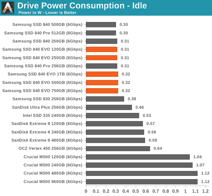

Schau Dir mal den Test der Leistungsaufnahme im Test der 840 Evo an:

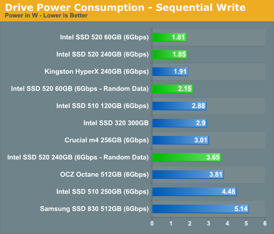

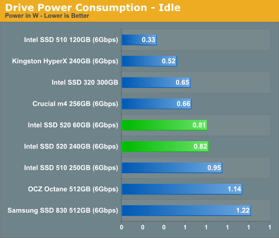

Da liegt die 840 Pro weit vor der Intel 335, die schon die neuere Ausführung des SF-2281 hat, die weniger Strom nimmt. Die 520 hat damals im Test im Idle 0.8W[URL] gebraucht:
[URL=http://www.anandtech.com/show/5508/intel-ssd-520-review-cherryville-brings-reliability-to-sandforce/8]
Beim Schreiben wurde von den Sandforce SSDs von Anandtech nur die Intel 335 auch mit nicht komprimierbaren Daten getestet und hat dann eben statt 1,93W ganze 4,32W gebraucht, weil eben wirklich viele Daten in die NANDs geschrieben wurden, was halt Strom braucht:
Die 840 Pro kommt dagegen mit 3,21W aus, hier ist die Wirklichkeit also genau anders herum als die Angaben es vermuten lassen würde, denn was die jeweils unter Betrieb verstehen, ist nicht definiert und meist so ein Benchmark wie MobilMark, bei dem dann nur ein mp3 abgespielt wird. Wirklich Strom ziehen SSDs dabei kaum, die brauchen nur beim Schreiben richtig viel und darauf beziehen sich die Werte die Preisvergleich bei der 840 Pro angibt. Nur warum gibt es nicht die 3,65W an die die 520 bei Anandtech mit Random Data beim Schreiben verbraucht hat:
