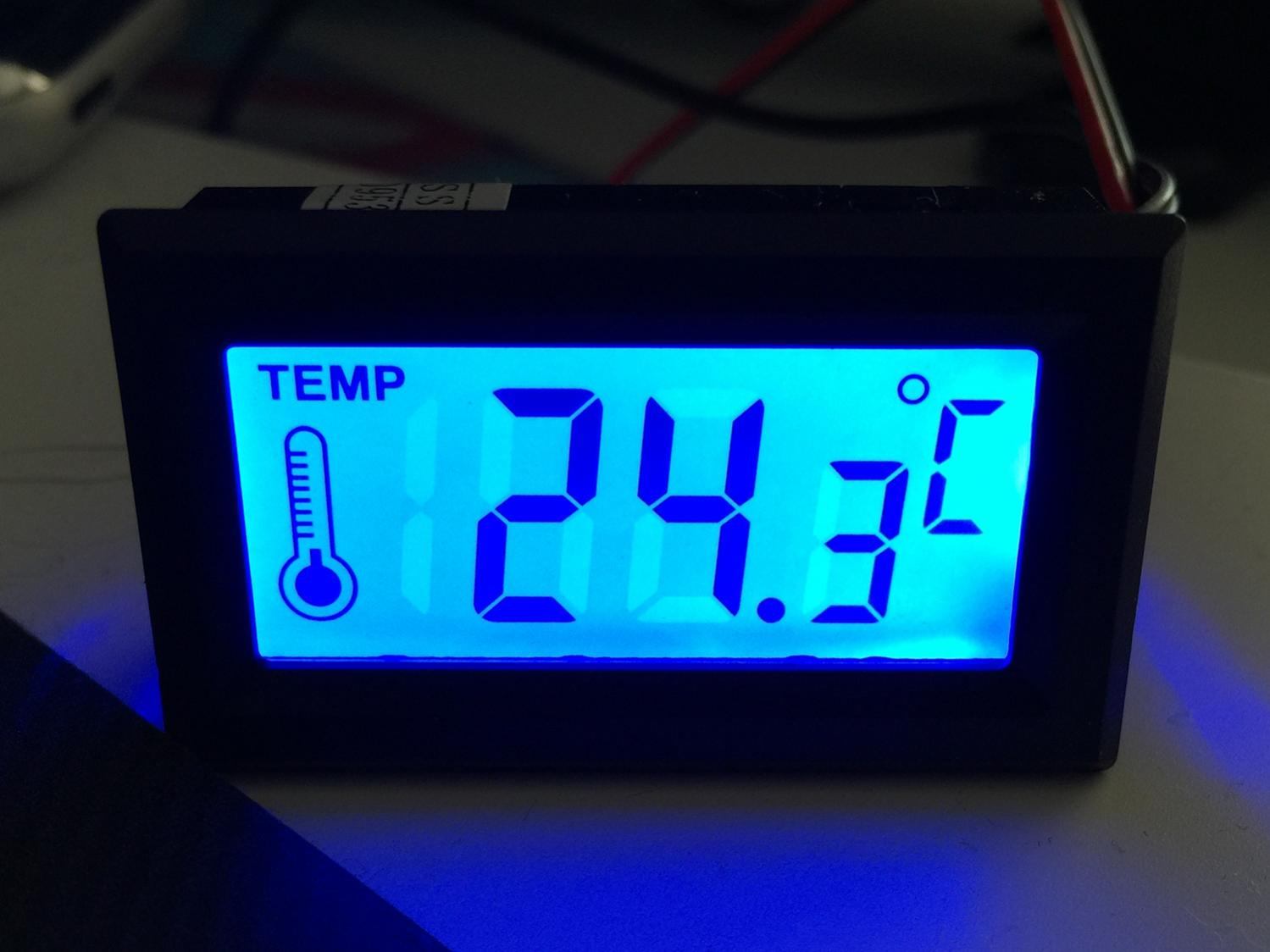

Nach 40 Minuten rendern hatte ich eine ca. Wassertemperatur von 31 Grad, die erste GPU lief mit 35 Grad und die dritte mit 38 Grad - denke das sind durchaus akzeptable Werte :)

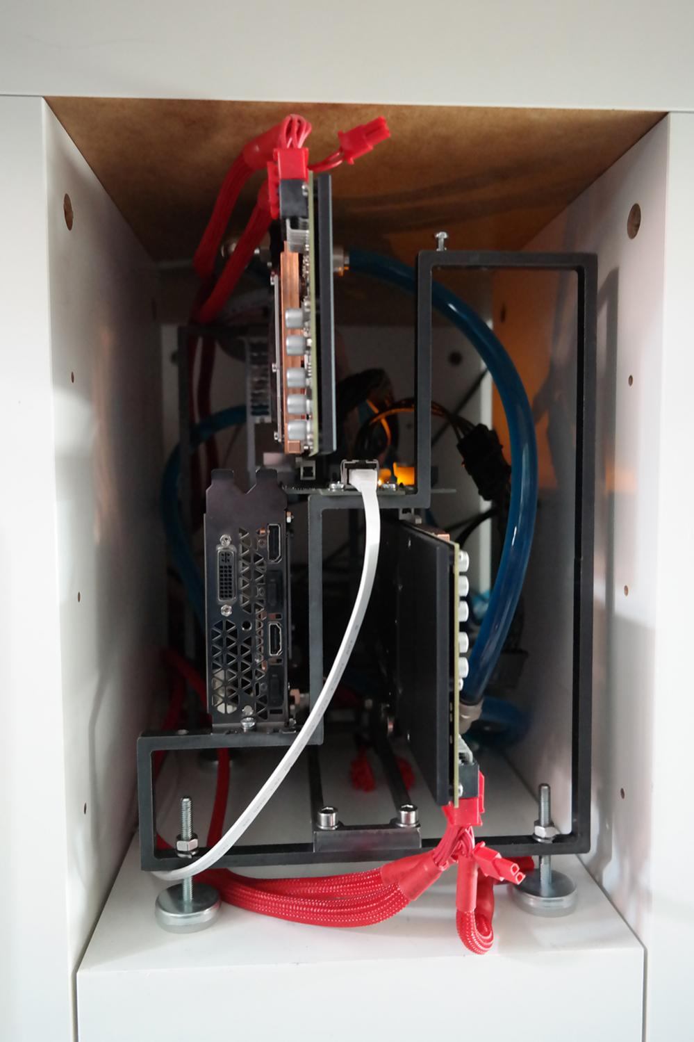

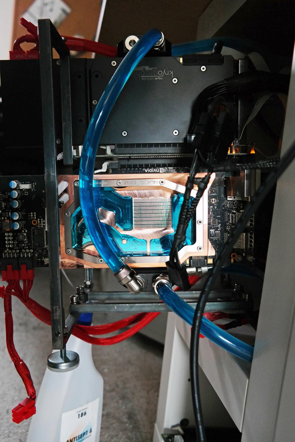

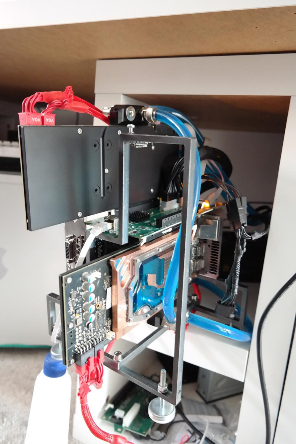

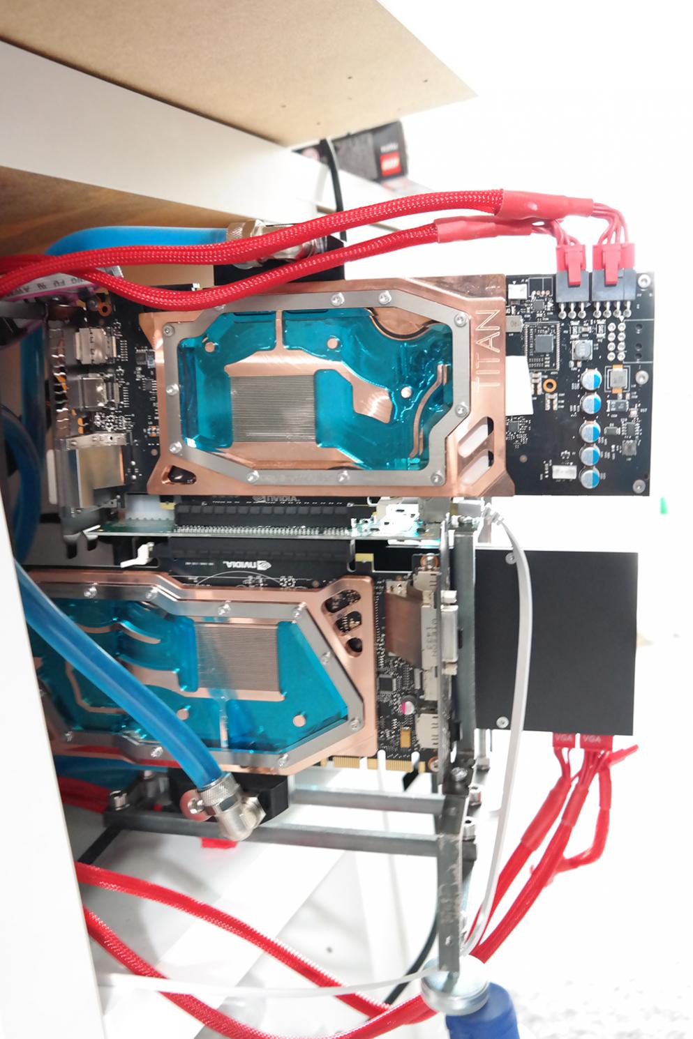

Bilder, war ein wenig schwierig weil ich den Cluster so wie er gerade steht nicht komplett aus dem Fach ziehen kann - hoffe ihr erkennt trotzdem genug.
Der Cluster:
Wassertemp./Idle:
Wassertemp./Rendern (40Mins ca.)

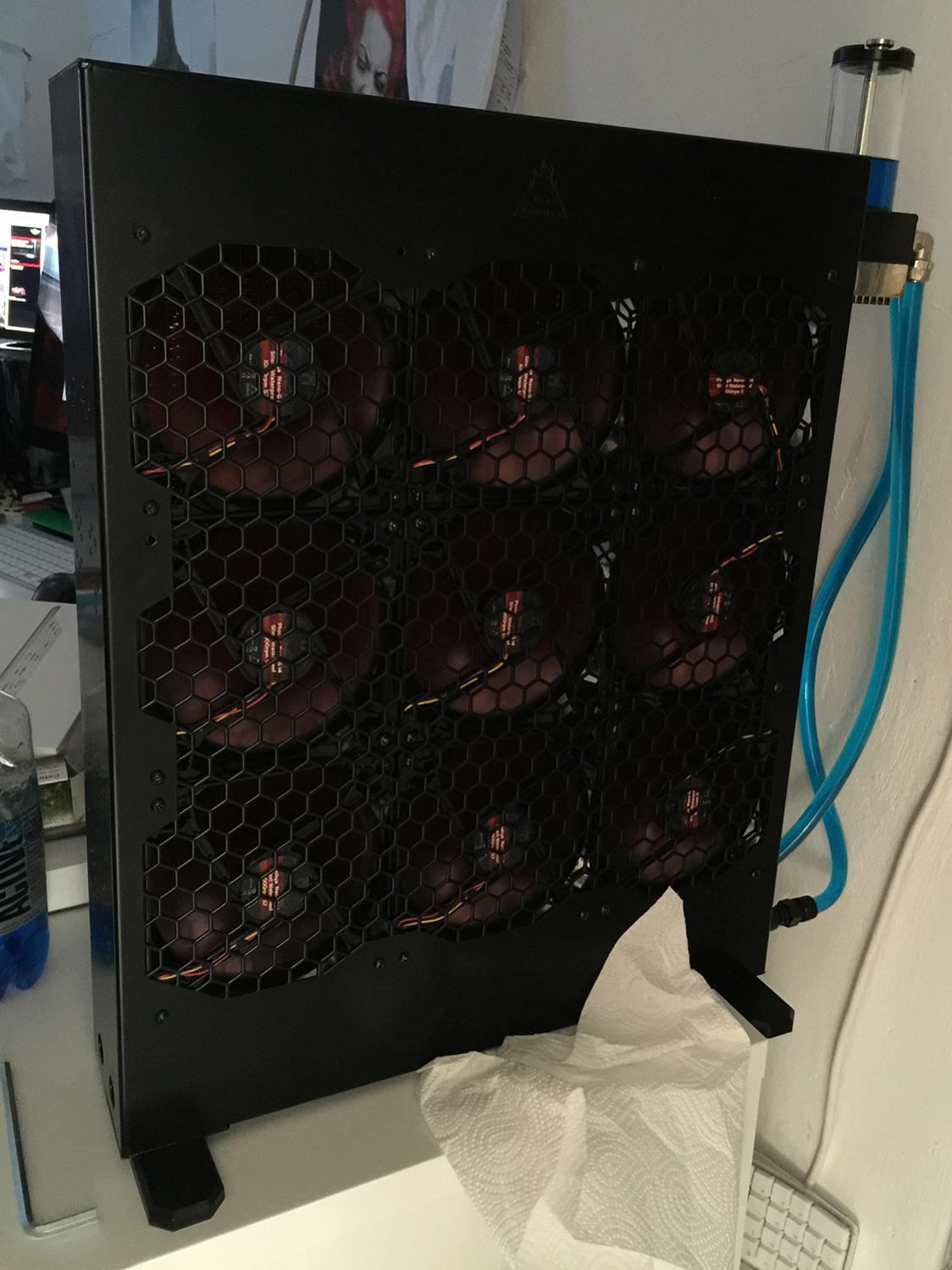

Der Form halber auch noch ein Bild vom Radiator:
hat doch echt was für sich. und die temps sind ja mal bombe.
