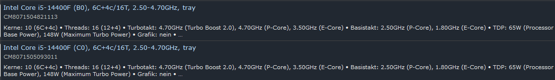

es gibt den 14400f in BO und CO Stepping, wo aber ist der genaue unterschied, welchen kaufen?
At the hardware level, the difference is that while stepping B0 is based on the Raptor Lake generation (produced by the Intel 7 Ultra process) and is built on a larger core with physically 8 P and 16 E cores, stepping C0 has a smaller “Alder Lake” silicon chip (Intel 7), which has the same number of (8) P cores, but with half the number (8) of E cores.
Wenig verwunderlicherweise ist dann B0 auch ein gutes Stück effizienter (da hatte sich von der 12. zur 13. Generation ja nochmal was getan). Die Nenn-Taktraten sind bei beiden gleich, aber wenn er ins Powerlimit läuft, wird C0 etwas stärker runtertakten als B0.
Du hast also die Wahl zwischen Ausschuß aus dem aktuellen Prozeß und Alder-Lake-Resteverwertung, ähnlich wie schon in der 13. Generation.
