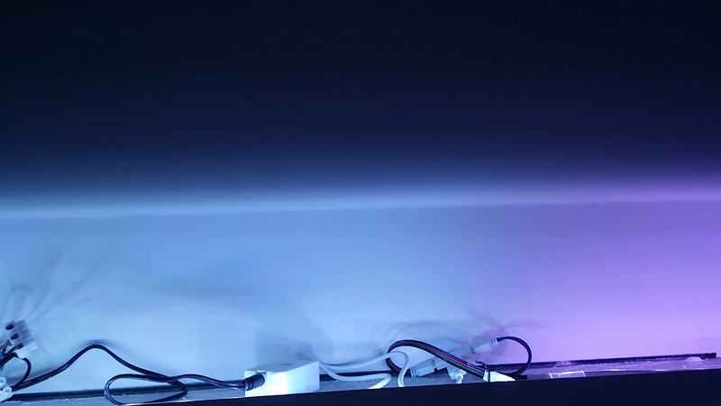

Ich habe mir zwei LED-Streifen einer Firma gekauft und diese weisen eine unterschiedlcieh Farbe auf.
Habt ihr das auch schon erlebt? Kann es an der Verlängerung liegen? Habe ein T-Stück verbaut.
Freue mich über eure Meinung/Erfahrung!

Ich gehe davon aus, dass beide eigentlich die selbe Farbe haben sollen, richtig? Das kommt nämlich aus der Aussage so nicht raus. ;) Sind das RGB-Streifen oder haben die nur eine Farbe?
Wenn Du das vermutest, kannst Du ja mal den Streifen, der "hinter" dem ersten hängt, "vor" den ersten hängen, dann weißt du es genau. Wenn der Fehler mitwandert, haben die LEDs eben unterschiedliche Farben; wenn der Fehler nicht mitwandert, ist das T-Stück evtl. der Schuldige.
Normalerweise sind LED-Streifen jedoch einfach nur viele LEDs (ggf. mit Vorwiderstand) parallel geschaltet, so dass überall die selbe Spannung anliegt und somit die LEDs alle gleich hell und im selben Farbton leuchten, wenn die nicht von Anfang an unterschiedliche Farbtöne haben.
Hey Eye-Q, sind beides RGB-Streifen.
Ich werde den Test bei Gelegenheit wagen. Das größte Problem daran ist, dass ich die Streifen bereits verbaut habe und dadurch die Kabel/Streifen montiert sind. Sich also schlecht demontieren lassen ;) Daher wollte ich zunächst viel "offline" herausbekommen, um dann weiter zu testen.
Keine Lösung ohne Arbeit, also das T-Stück geprüft.
Beide RGB-Streifen verhalten sich identisch, ob mit oder ohne Adapter. Daran liegt es also nicht.
Zusätzlich "Helligkeit" angepasst: auch damit lässt es sich nicht regulieren. Helligkeit via Fernbedienung der beiden Streifen einzeln eingestellt.
Grundsätzlich leuchtet der eine Streifen auch heller als der andere. Sogar der Abstrahlwinkel ist größer. Ich vermute daher eine andere Rev.. Ist halt einfach schade, da ich bewusst einen weiteren Streifen der Firma gekauft habe!
Habe zur Veranschaulichung ein Bild hochgeladen.
