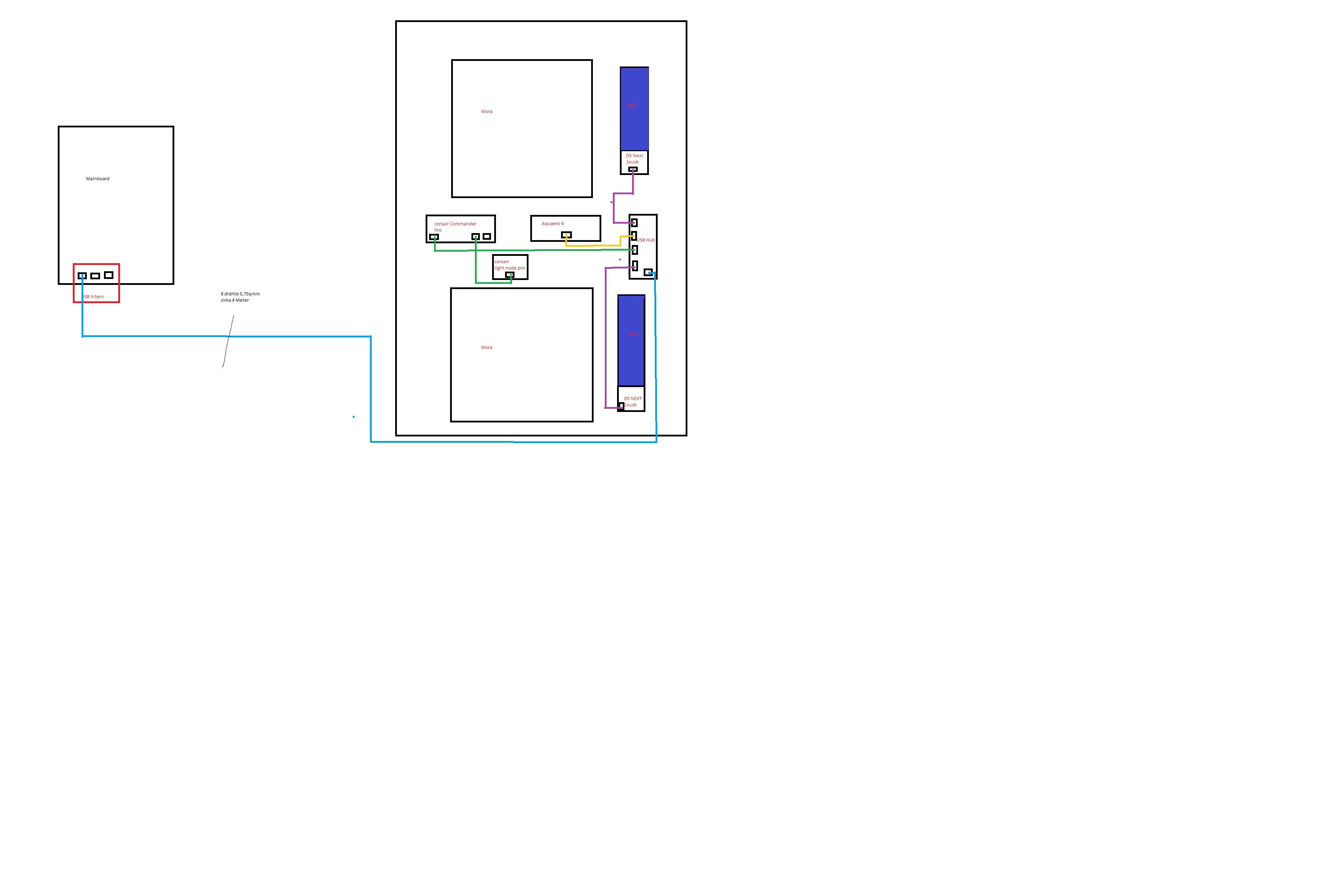

Ihr ein Beispiel wie der usb Krempel aus sehen könnte
Und spätestens da treffen dann beide potenziale auf einander weil ich einen aktiven usb splitter verwenden wollen würde

Habe gerade was interessantes gefunden was glaube ich mein Problem löst. Die Dinger werden wohl auch für Mining RIgs verwendet. Da sollte dann ja auch Reichen einfach ne molex zu verlängern wie ich es brauche den es wird ja nur als minus und einschalt hilfe benutzt. Sprich quasi keine Belastung.
https://www.caseking.de/kolink-dual...ZC5Q_lwcab1G0DSqbdCUlmJETdz2hnjYaAiDGEALw_wcB
nimmt das teil, wenn du mit relais arbeitest dann wird es nur teurer.
Und wo bekommt man bei dem Kolink Teil dann seine Spannungen raus :confused:
man stekt den Molex vom Hauptnetzteil u. den ATX von 2. netteil u. dann ? Ist da noch aein Adapterkabel bei ? wäre sonnst echt eine gute Lösung,
als Relais kannst du so was nehmen, das an die 5V vom Hauptrechner u. den S u. + Pin mit den 5V + verbinden, das muss Sein weil die eine getrennte Steuerleitung haben,
Vorteil von denen ist das schon eine Schutzdiode verbaut ist
Na ja hab mir jetz ne molex slotblende bestellt und 2 mal 90cm molex leitung über das molex kommt ja nur der minus und das einschaltsignal wenn ich den Adapter richtig verstehe.
Sprich 24pin vom sfx auf den Adapter
Molex vom interen netzteil an den Adapter
Darauf hin schaltet das sfx ein
Und man kann vom sfx abnehmen an dampf was man braucht :-)
