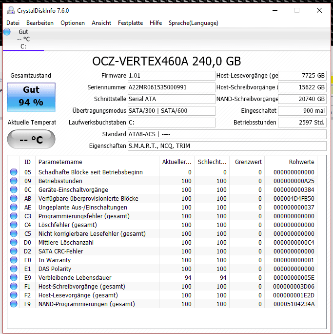

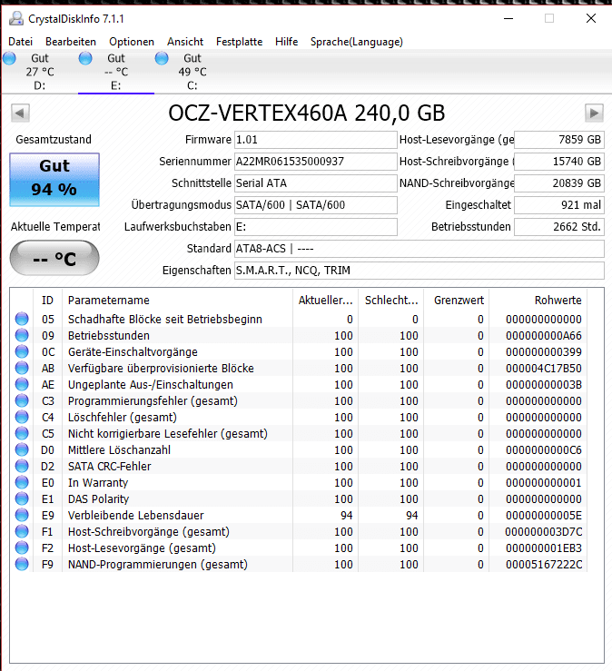

Korrupte Daten können auch das Ergebnis von RAM Fehlern sein, teste also mal Dein RAM. Dann poste doch bitte mal die Screenshots von CrystalDiskInfo für die SSDs, ziehe aber bitte das Fenster soweit auf, dass alle Attribute und auch die Rohwerte vollständig sichtbar sind.

Anbei die Screenshots der Platten
Die S.M.A.R.T. Werte sehen alle gut aus, aber dies muss nicht unbedingt viel heißen, so wie es bei dieser M5 Pro auch war.
