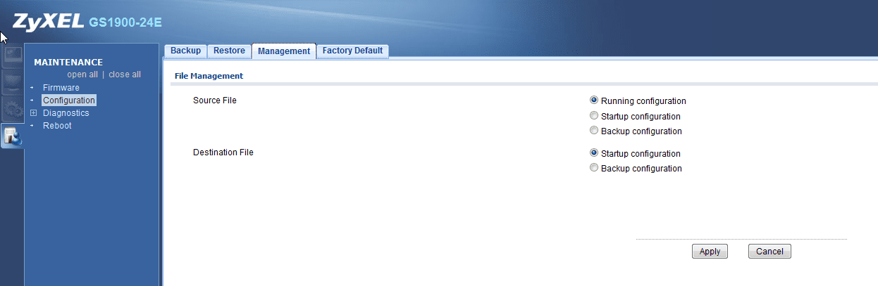

Ahh geht tatsächlich. War etwas überfordert von den Unterscheidungen zwischen Running configuration, Startup configuration und Backup configuration. Jetzt im nachhinein logisch, aber ich hab eben noch als Enduser gedacht der davon ausgeht, dass die momentane Konfiguration automatisch als Startup config. übernommen wird. Hatte schonmal von so einem Problem in Verbindung mit dem Switch gelesen, hab es aber nicht ernst genommen. Eine Lösung wurde da nicht verraten. Daher nun die Auflösung von mir für das Modell, falls noch jemand sich das Modell als ersten (smart)managed Switch holt und per Google oder so auf den Thread stößt.
Einfach hier (Maintenance -> Configuration -> Management) mit den Einstellungen auf Apply klicken und schon wird in Zukunft mit der momentanen Config gestartet :love:
