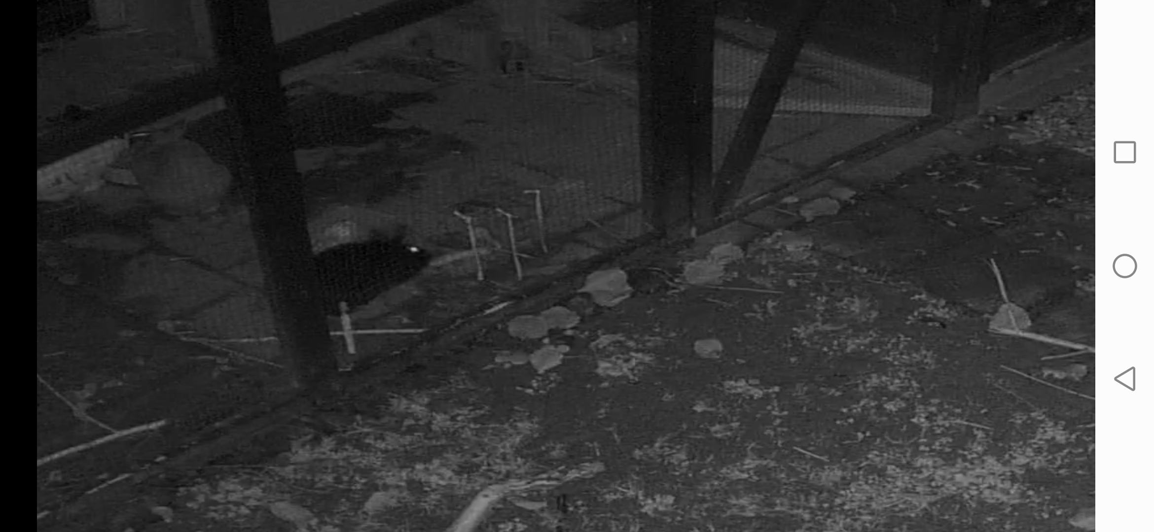

Das ist nen aktuelles Bild von unserer Hasen Cam. IR Beleuchtung ist an, sonst kein Licht.
Sieht doch ganz ordentlich aus, finde ich.

Die Reolink Kameras haben für euch ein gutes Bild? o_O Soll das 4K sein oder ist das Video hochskaliert für YouTube? Ich weiß Nachts ist es immer etwas schwieriger, aber das Bild (erstes Video) ist Schrott. Da ist ja eine gute 1080P Kamera besser.
Also tagsüber geht's, das Bild war reingezoomt per Handy App. Am PC in RAW stream siehst nen Tick besser.
