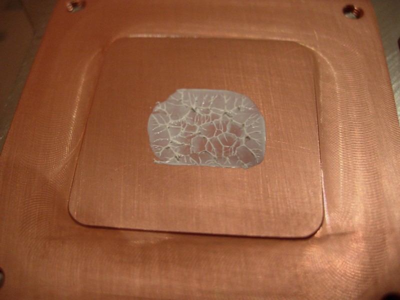

Hatte zuerst einen Spacer aus Moosgummi gebaut, aber da hatte ich über 10°C höhere Loadtemps als mit IHS (Arctic Ceramique zwischen DIE und IHS)...
Da ich nicht occen kann, werde ich @ 2.4 Ghz mit 1.4V Vcore und 1.4V FSB testen. Ich vermute jedoch, dass die Erneuerung der WLP unter dem IHS den grössten Vorteil bringt, d.h. anschliessend wieder Montage des IHS -> alle Vorteile des IHS und keine Nachteile der schlechten Wärmeübergange
edit:
Sieht gut aus! Ca. 7-8°C bessere Temps als mit IHS (Ceramique zwischen IHS und DIE).. und von Original zu IHS mit neuer WLP (Flüssigmetall) waren es auch ca. 10-15°C.. also es macht schon ordentlich was aus mit dem Köpfen! Schätze 12-15°C unter Load (je mehr Load, desto grösser der Unterschied)

nope.. da musst du verdammt viel bearbeiten und bei Waküler mit dünnen Bodenplatten würde ich das nicht riskieren.. du musst immerhin 2-3mm abtragen, damit es mit der Sockelhalterung passt...
Einen Vorteil sehe ich darin nicht -> CPU wird ja nicht befestigt mit dem oberen Teil der Halterung, wenn der IHS fehlt...
ich hab nen Sockel und ne CPU hier liegen, es ist nichtmal ganz nen Millimeter den
Kühler und DIE trennen ;)
Gruß
Chris
Na dann, leg los. ;) Die Bereiche sind ja nichtmal groß. Das könnte man eigentlich locker von Hand feilen. Mit Fräse ist es natürlich professioneller, aber dazu hat nicht ein jeder Zugang.
So, habs bei meinem Celeron jetzt auch gemacht.
Allerdings scheint es, als würde der Kühler ohne IHS irgendwo aufsetzen, hab immer höhere Temps als vorher.
Also IHS wieder drauf, aber da bekomm ich noch schlechtere Temps (mit AS5 unter dem IHS)... muss wohl morgen mal den ST mit der Flex bearbeiten.
