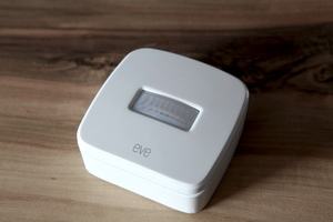

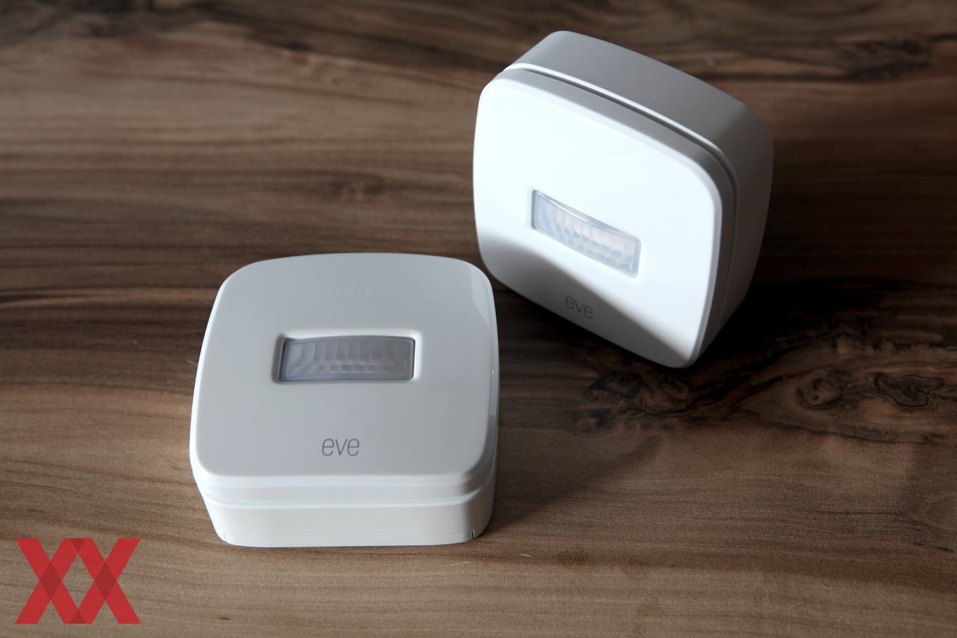

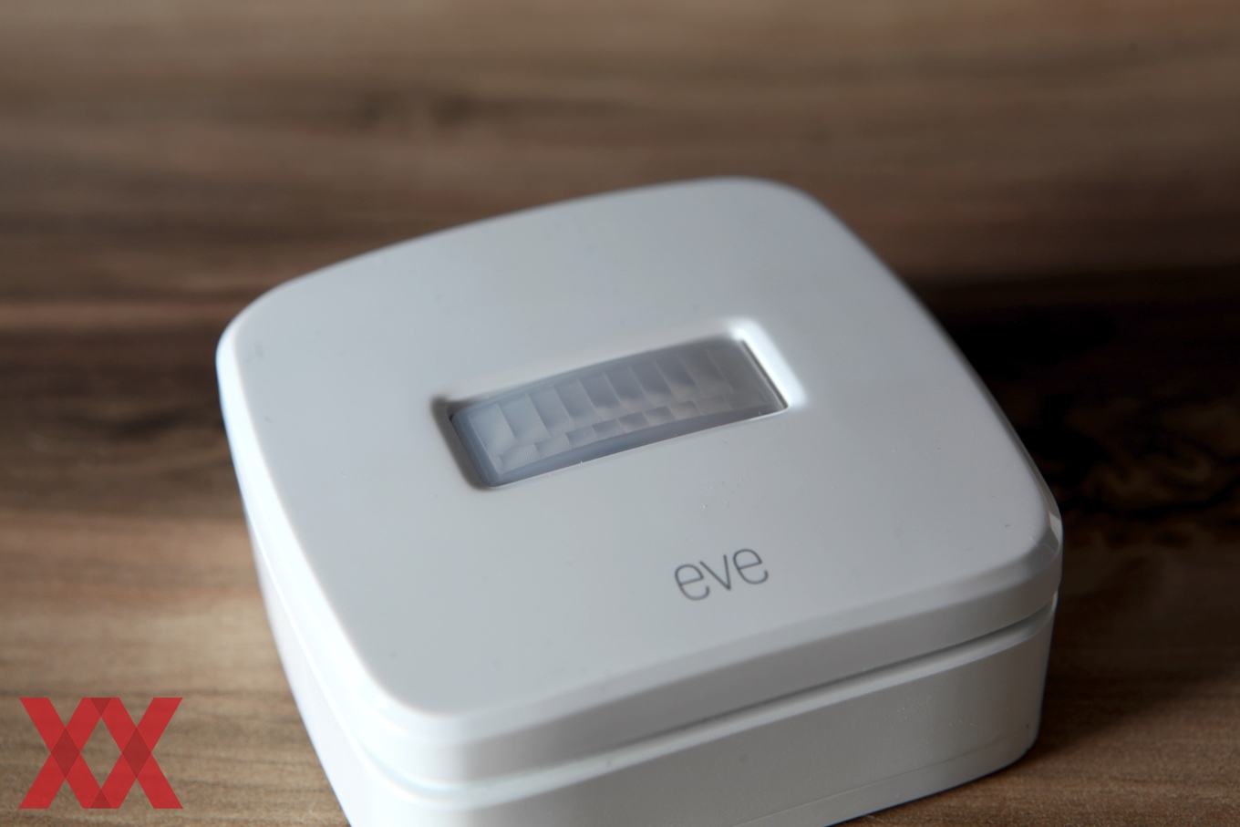

Der Elgato Eve Motion misst 80 x 80 x 32 mm. Das Gehäuse ist nach IPX3 zertifiziert. Dies bedeutet einen Schutz gegen Spritzwasser über fünf Minuten hinweg. Für den Außeneinsatz ist der Eve Motion also nicht vorgesehen. Die Betriebstemperaturen liegen bei -18 bis +55 °C.

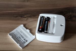

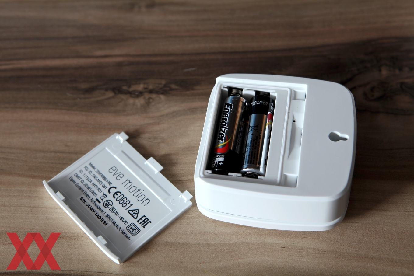

Betrieben wird der Sensor drahtlos, also nicht nur hinsichtlich der Datenübertragung per Bluetooth, sondern auch bei der Stromversorgung. Zwei AA-Batterien und Akkus sollen für einen Betrieb über Wochen und Monate ausreichen. Die genaue Akkulaufzeit ist aber auch davon abhängig, wie viel Bewegung der Sensor erkennen muss.

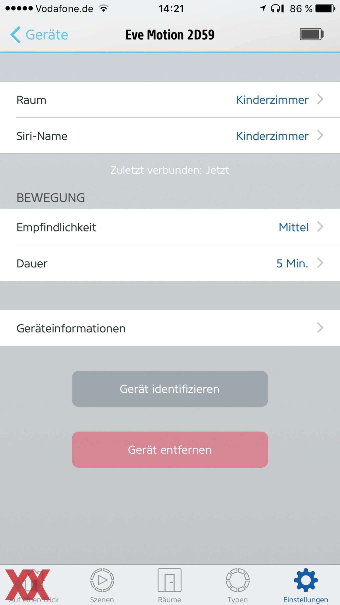

Der Blickwinkel für die Erkennung des Sensors liegt bei 120 °. Die Erfassungsreichweite beträgt bis zu 9 m bei einer Installationshöhe von 2 m. In der Praxis konnten wir dies auch in etwa so darstellen. Direkte Sonneneinstrahlung auf den Sensor erschwert die Erkennung natürlich. Die Empfindlichkeit kann in der Eve-App in drei Stufen eingestellt werden.

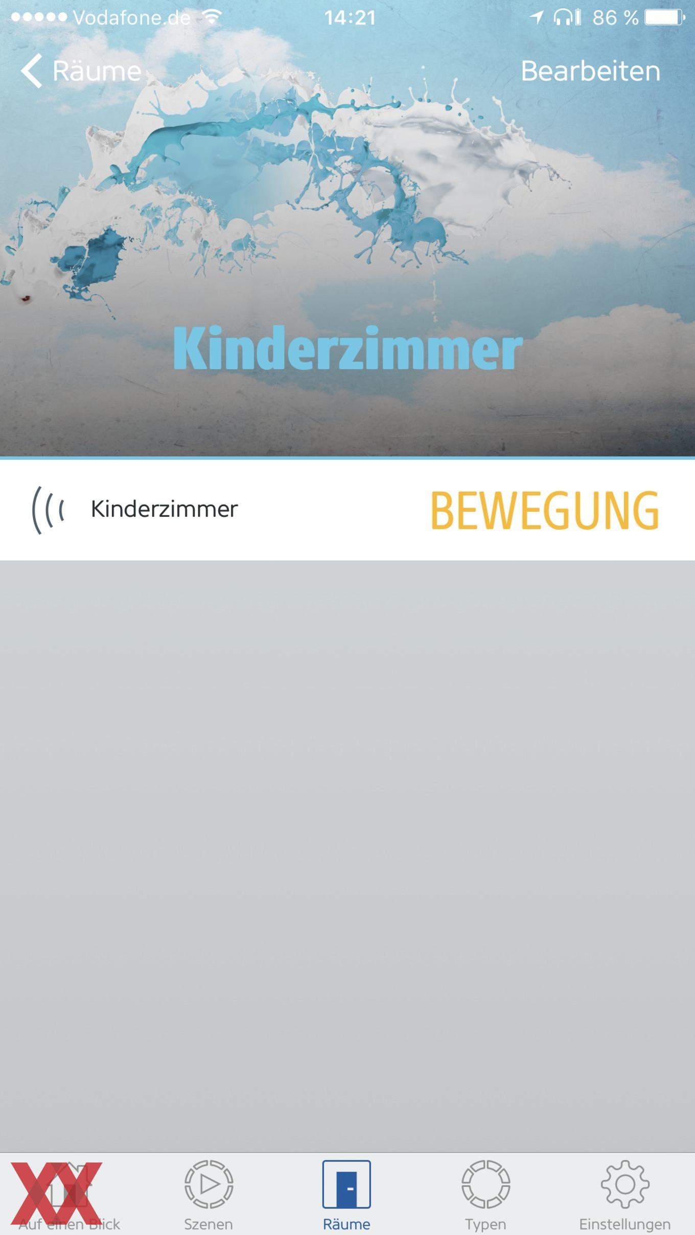

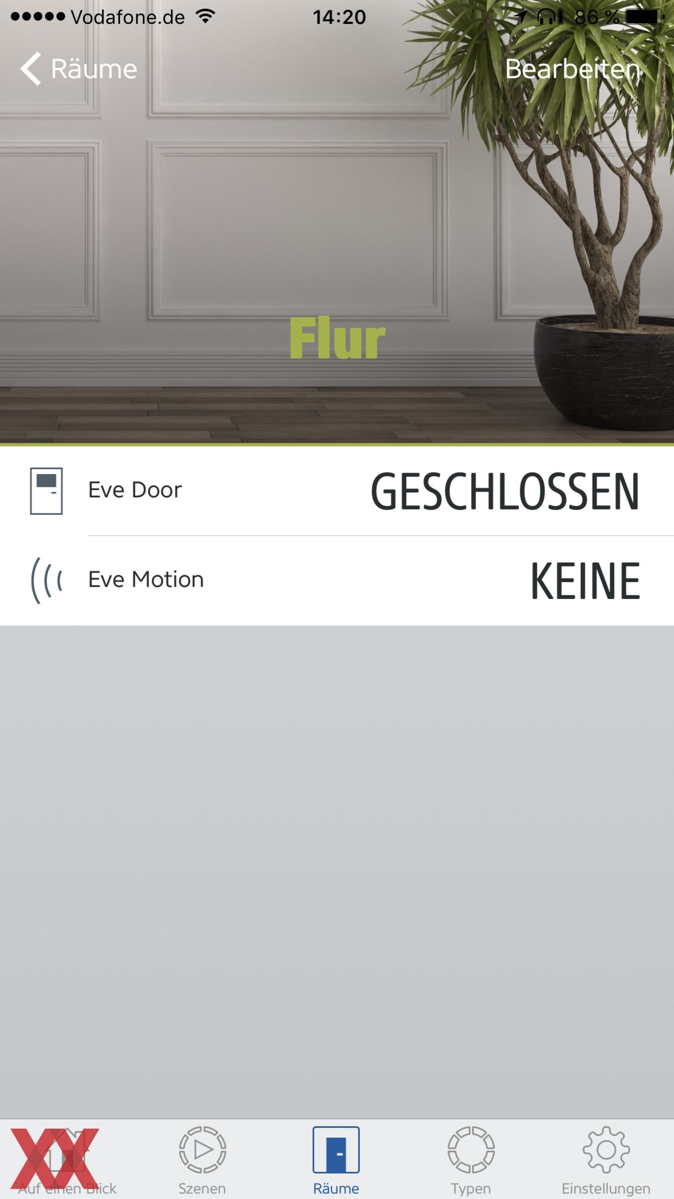

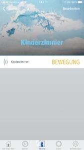

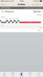

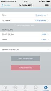

Die App zeigt in der Folge an, ob der Sensor derzeit eine Bewegung erkennt oder nicht. In der Folge kann eine genauere Betrachtung erfolgen. Die App zeichnet auf, wann der Sensor Bewegung erkannt hat und wann nicht. Mit iOS 10.2 ist es außerdem möglich, eine Push-Mitteilung zu versenden, sobald eine Bewegung erkannt wird.
Über die Empfindlichkeit und eine Zeitdauer, in der keine weitere Erkennung erfolgt, kann der Sensor den Gegebenheiten angepasst werden. Je nachdem in welchem Bereich der Sensor eingesetzt wird, macht es Sinn die Dauer für eine erneute Erkennung von 5 s auf bis zu 15 Stunden eingestellt werden.

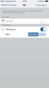

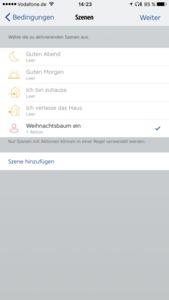

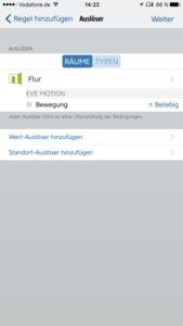

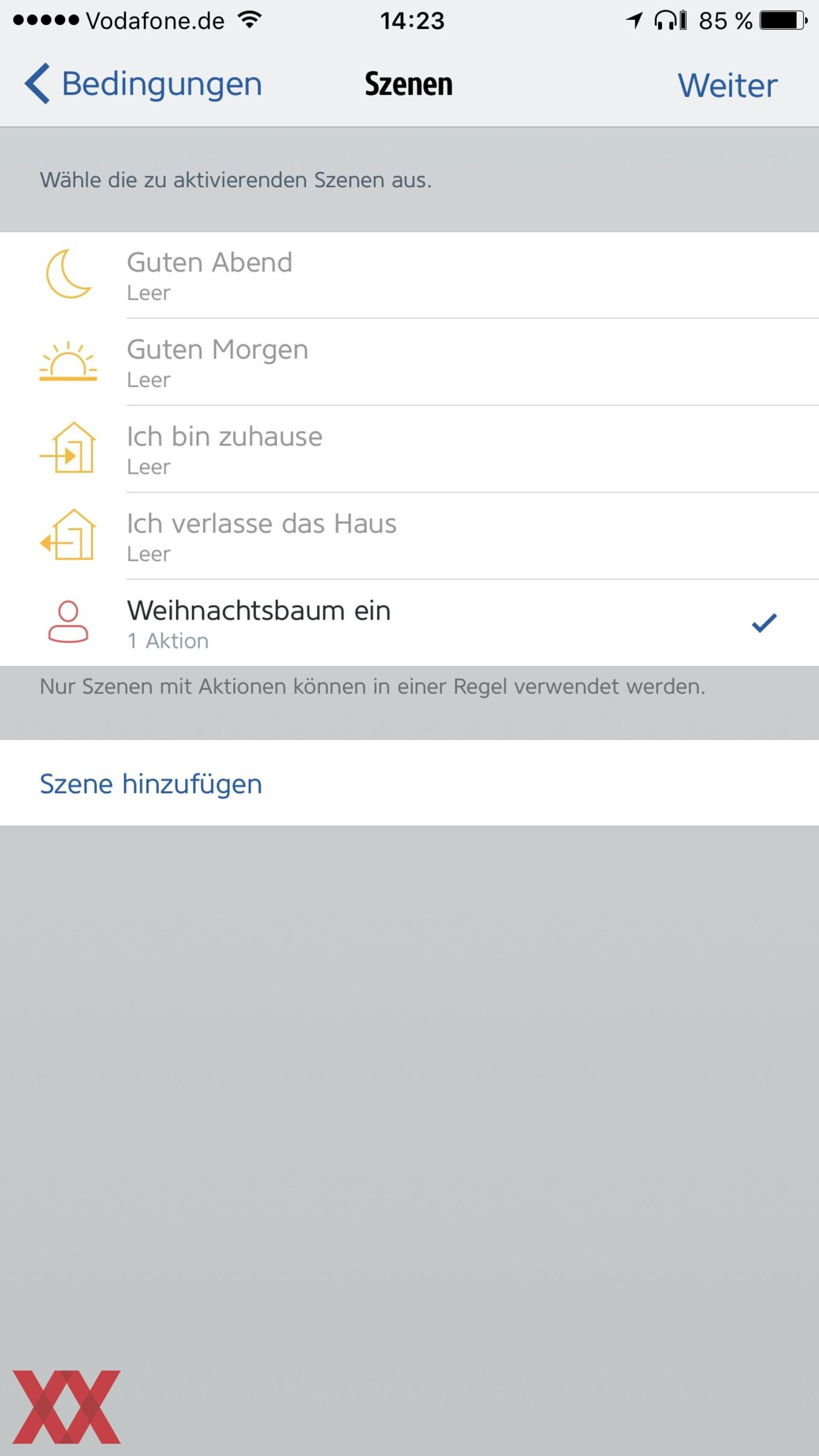

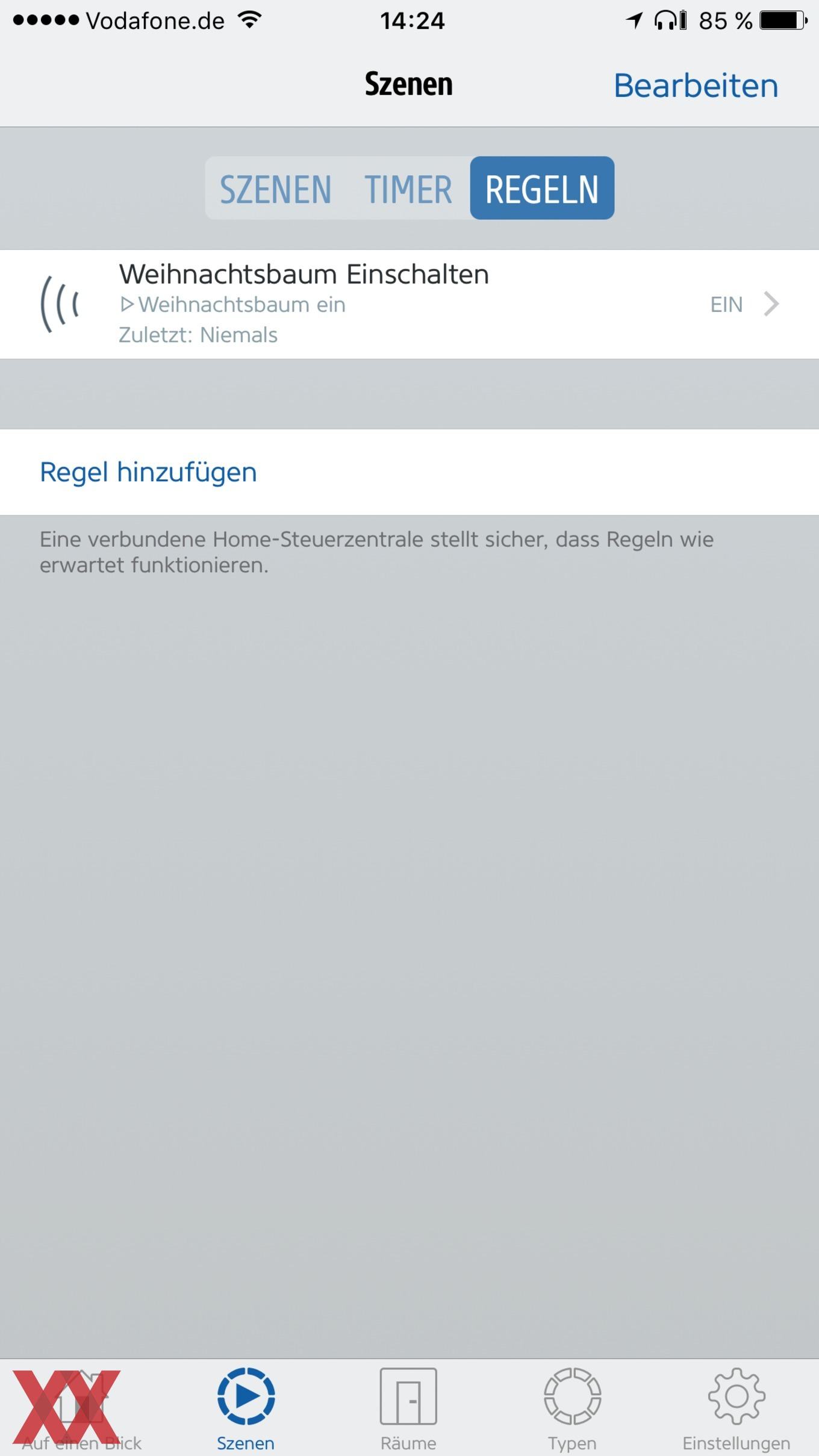

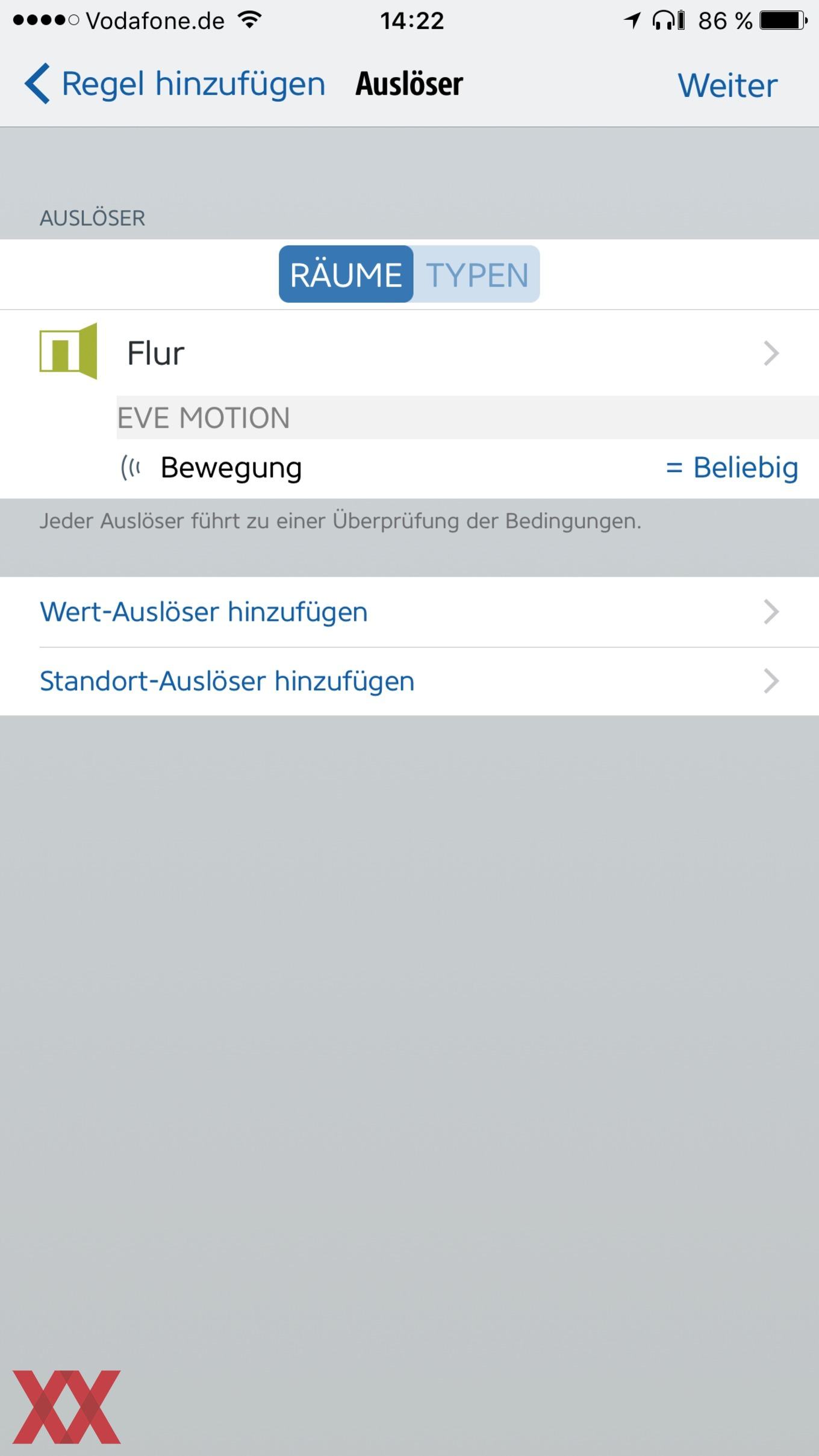

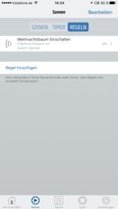

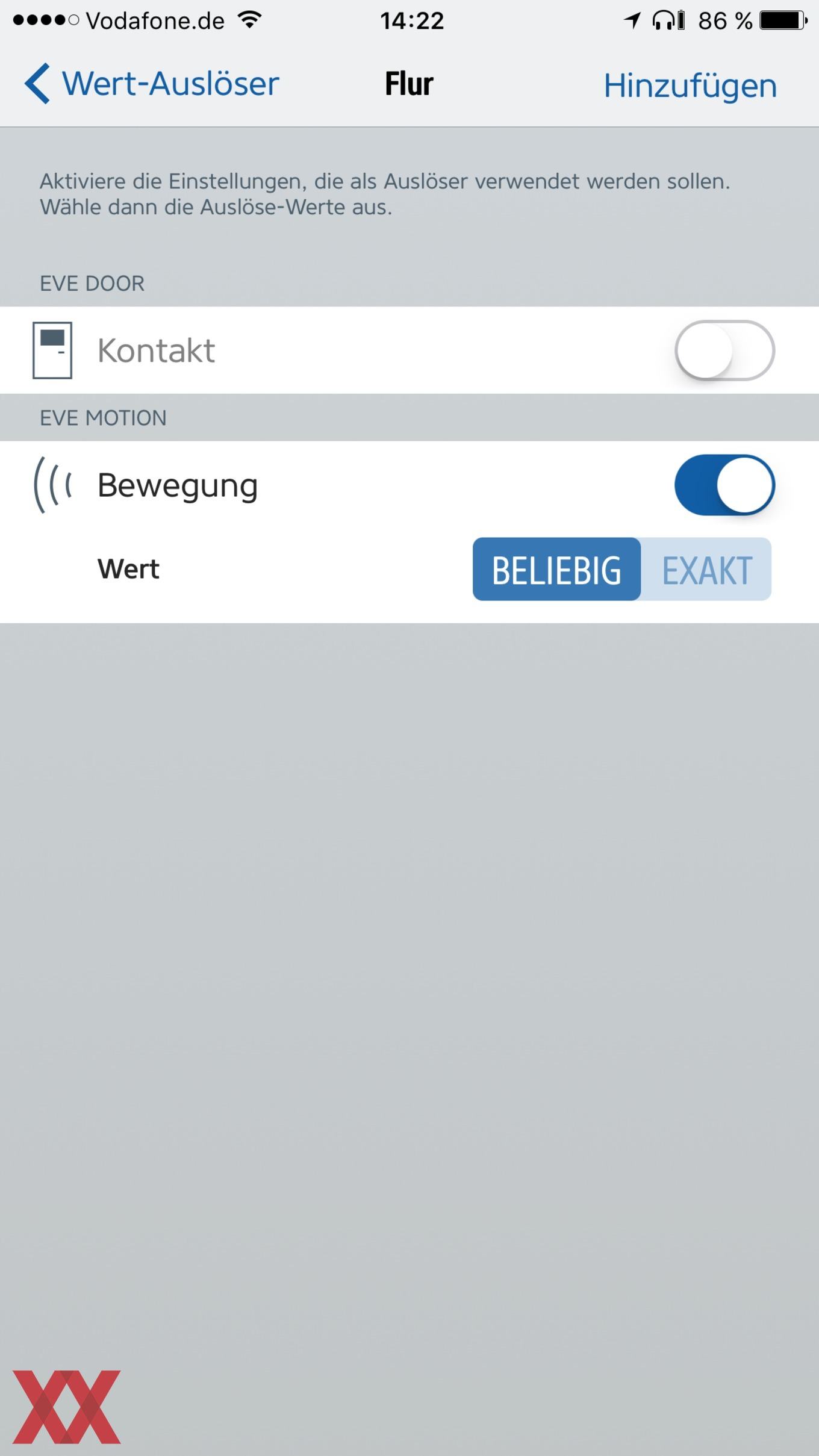

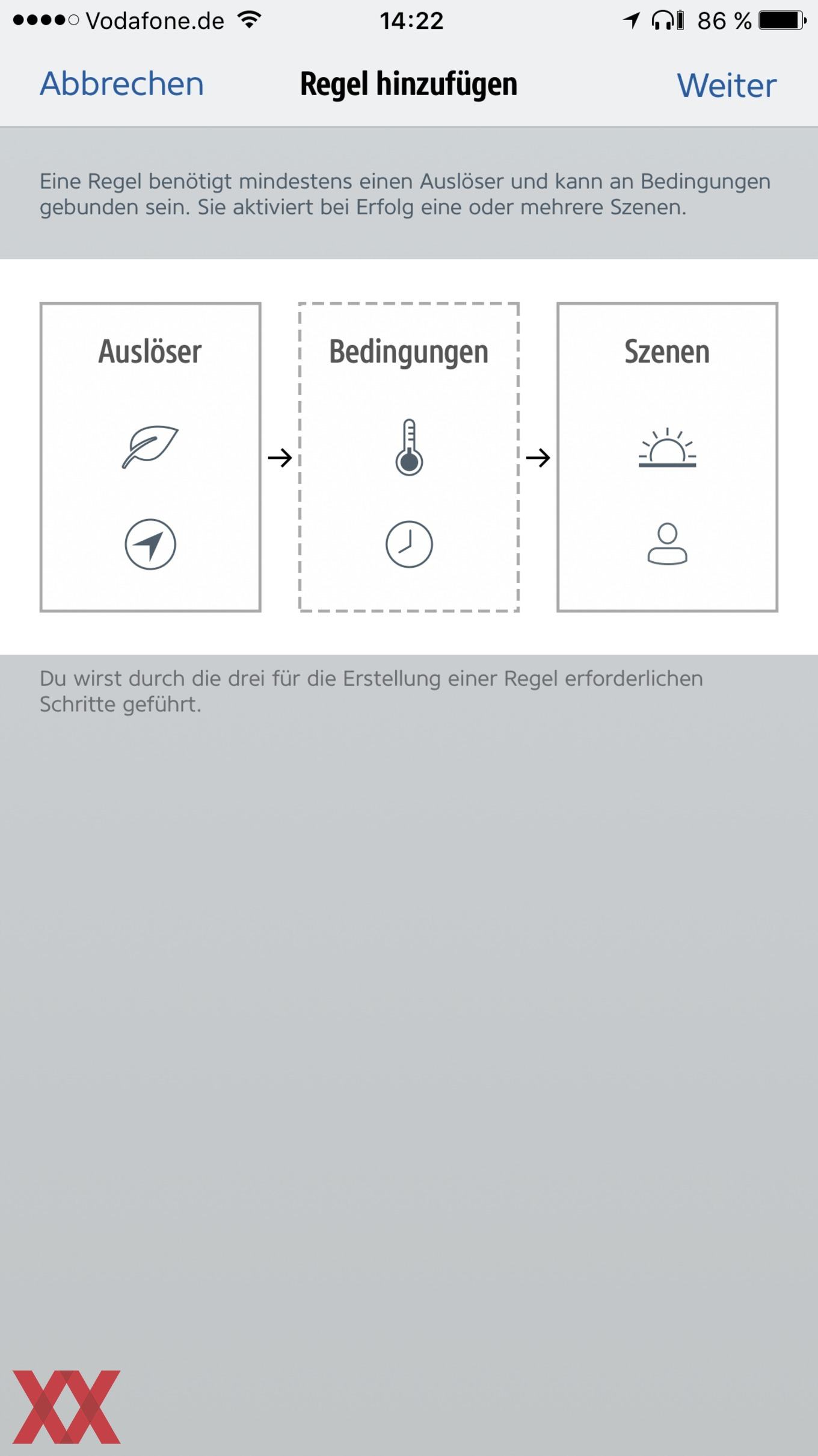

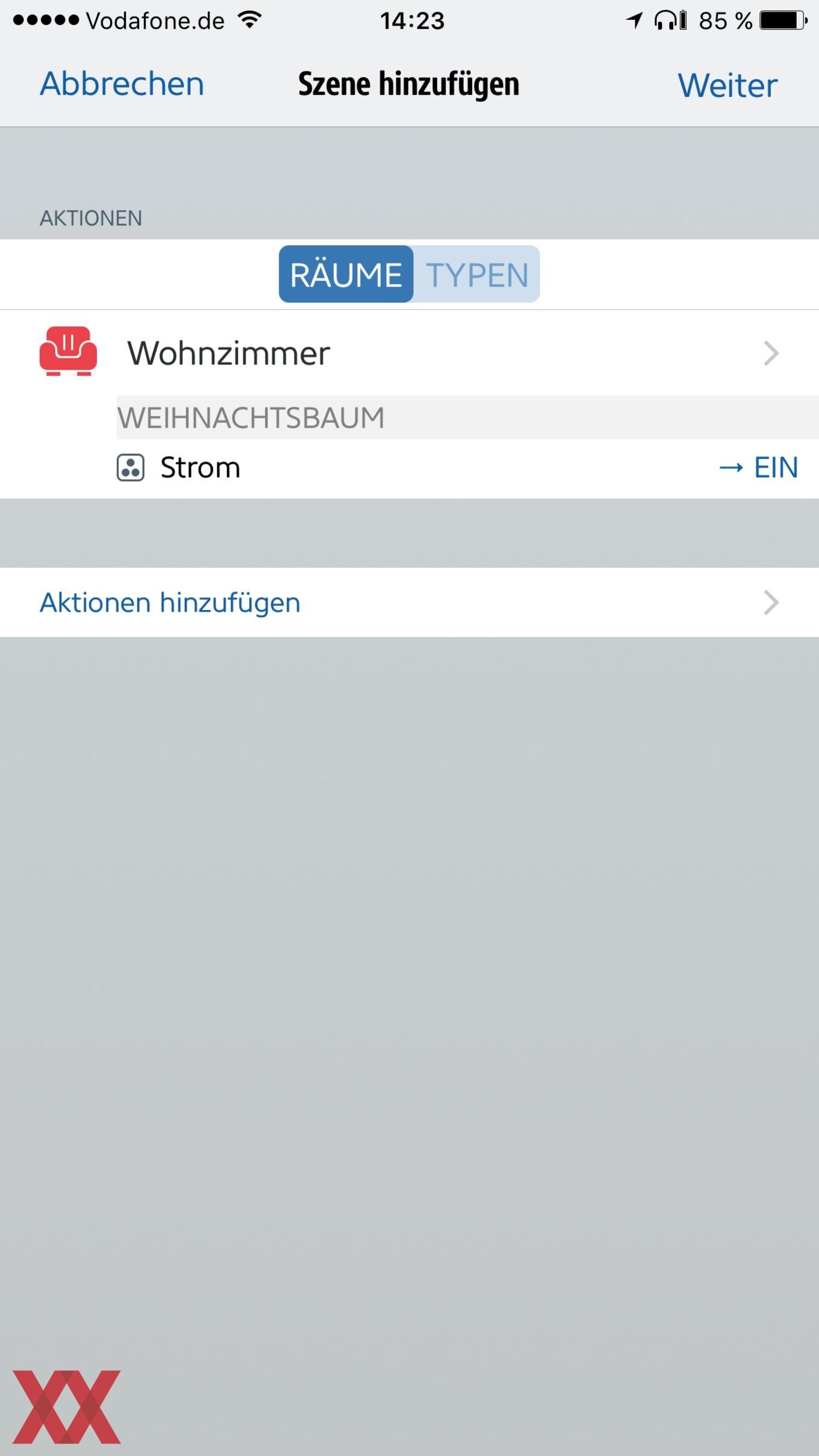

Der Bewegungsmelder ermöglicht aber nicht nur die einfache Erkennung, sondern kann auch als Auslöser für weitere Aktionen dienen. Dies alles ist Bestandteil der App. So lässt sich bei Erkennung von Bewegung im Flur das Licht einschalten – nicht nur in einem Raum, sondern auf Wunsch als Szene auch im kompletten Zuhause. Dies setzt natürlich voraus, dass weiteres HomeKit-Zubehör vorhanden ist.
Auch denkbar ist, dass sich bei einer Erkennung von Bewegung die Heizung einschaltet oder die Temperatur nach oben regelt. Wenn über einen bestimmten Zeitraum keine Bewegung erkannt wird, wird die Temperatur wieder heruntergeregelt. Elgato hat mit dem Eve Thermo auch gleich das passende Zubehör. Bei der Automatisation sind zahlreiche sinnvolle, aber auch weniger sinnvolle Setups denkbar.

Letztendlich ist der Eve Motion von Elgato nichts anderes als ein einfacher Bewegungsmelder, der aber nicht direkt ein Licht oder eine Szene schaltet, sondern dies über die HomeKit-Infrastruktur tut. Zur eigentlichen Funktion gibt es wenig zu sagen, denn der Bewegungsmelder macht genau das, was er tun soll – er erkennt zuverlässig Bewegungen. In der Praxis konnten wir damit das Betreten eines Raumes durch Menschen und auch Kinder erkennen. Auch eine Katze im Hausflur löste den Sensor aus – natürlich abhängig vom Abstand und den Lichtverhältnissen. Aber selbst in komplett dunklen Räumen erkennt der Eve Motion durch Verwendung eines PIR-Sensors noch eine Bewegung. Der Sensor misst auch im infraroten Bereich und kann daher bei kompletter Dunkelheit eine Bewegung erkennen.
