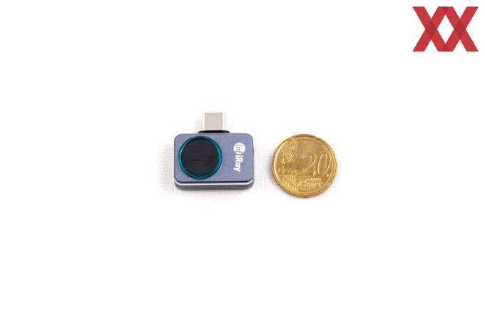

Um auch den wirklichen Größenvergleich für unsere Leser besser rüberzubringen, haben wir die P2 Pro direkt neben einer 20-Cent-Münze gelegt. Spätestens jetzt zeigt sich sehr deutlich, wie klein und kompakt die P2 Pro eigentlich ist.

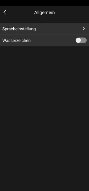

In den App-Einstellungen kann vorgegeben werden, dass die P2-Pro-App automatisch gestartet wird, wenn die kleine Wärmebildkamera an das Endgerät angeschlossen wird.
In unserem Fall haben wir die Android-App auf dem Samsung Galaxy S23 Ultra mit OneUI 6.0 (Android 14) verwendet. Die P2-Pro-App unter Android ist intuitiv aufgebaut und ist daher im Regelfall selbsterklärend. In der Mitte unten befindet sich der Auslöse-Button. Generell können Wärmebilder und auch Wärmevideos angefertigt werden. Für die Ausgabe selbst können unterschiedliche Farbpaletten ausgewählt werden. Hier wird für jeden Anwendungsfall und je nach Geschmack etwas dabei sein. Wir haben uns für die Eisenrot-Farbpalette entschieden.

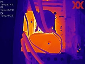

Um die Temperaturen zu messen, gibt die App viele Möglichkeiten an die Hand. Über einzelne Punkte, über eine Linie oder gar über eine Fläche, die auf dem Touchdisplay des Endgeräts eingezeichet werden können. Mit dem Löschen-Button werden alle Punkte, Linien und Flächen wieder entfernt. Sehr praktisch. Auch eine Isotherme kann mit angezeigt werden. Ganz oben rechts in der App kann zu jeder Zeit die Kalibrierung neu durchgeführt werden. Sinnvoll kann auch das Hinzuschalten der Kamera des Smartphones oder Tablets sein, das mit dem Button direkt links daneben erfolgen kann.
Die durch uns erstellten Wärmebilder sind verständlicherweise nicht knackscharf, aber dennoch ist klar erkennbar, was dort fotografiert wurde. Und das ist eben die Hauptsache. Für schnelle Wärmebilder sind die Ergebnisse daher absolut zufriedenstellend. Gerade dann, wenn man bedenkt, wie klein und kompakt die P2 Pro eigentlich ist.
