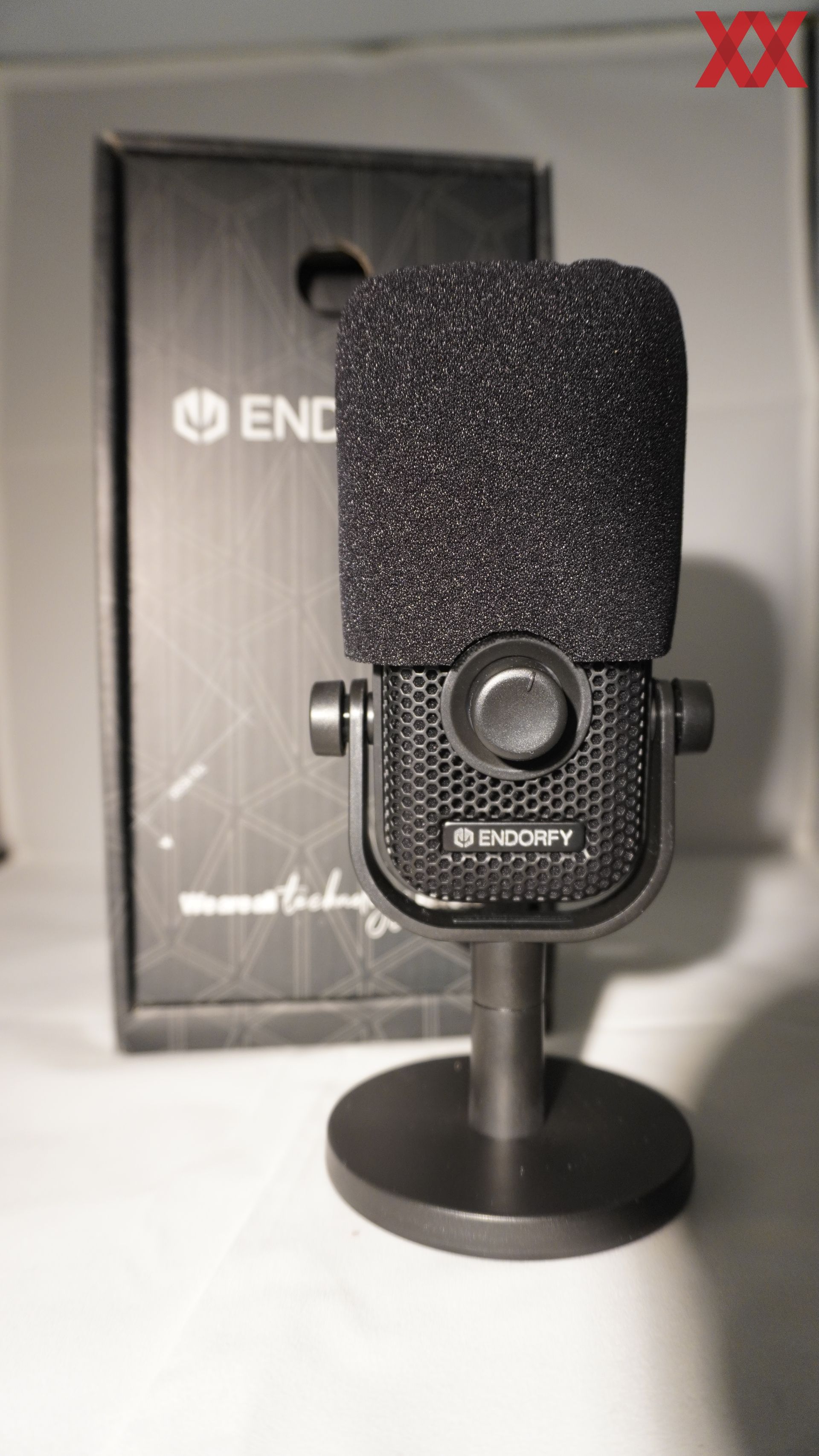

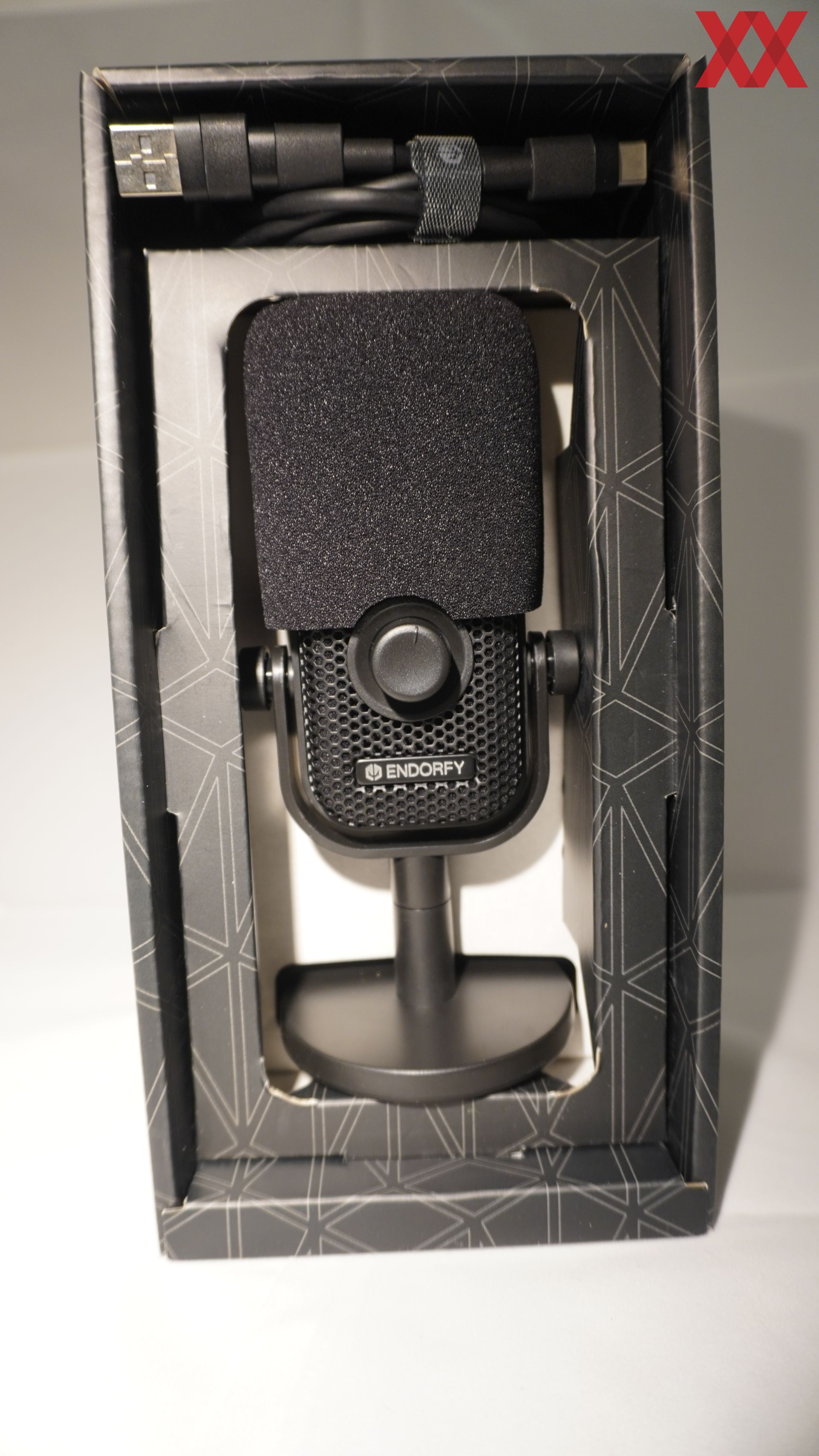

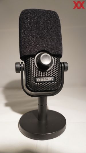

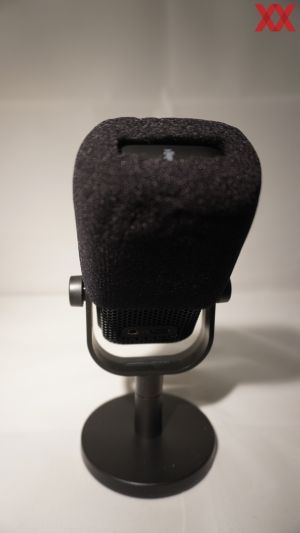

In einer stoßfest verpackten Box finden sich nur das eigentliche Mikrofon mit montiertem Fuß und Popschutz, ein passendes 2 Meter langes USB-C-Kabel und eine mehrsprachige Anleitung mit Sicherheitshinweisen. Durchaus modern ist hier der Ansatz, dass die gesamte Verpackung ohne Plastik auskommt. Statt in Folie ist das Gerät innerhalb der Box in schwarzes Papier gepackt. Für das Kabel wurde ganz auf unnötige Plastiktüten verzichtet. Bei unserem Test-Exemplar wurde der gesamte Karton für den Versand vom Verkäufer jedoch in Plastik-Luftpolsterfolie eingeschlagen.

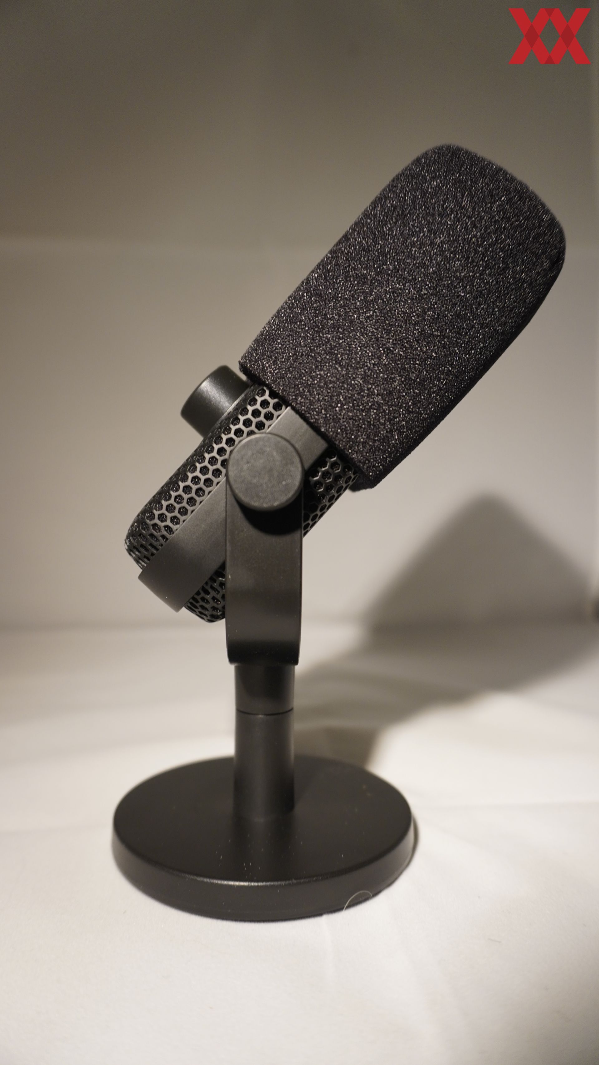

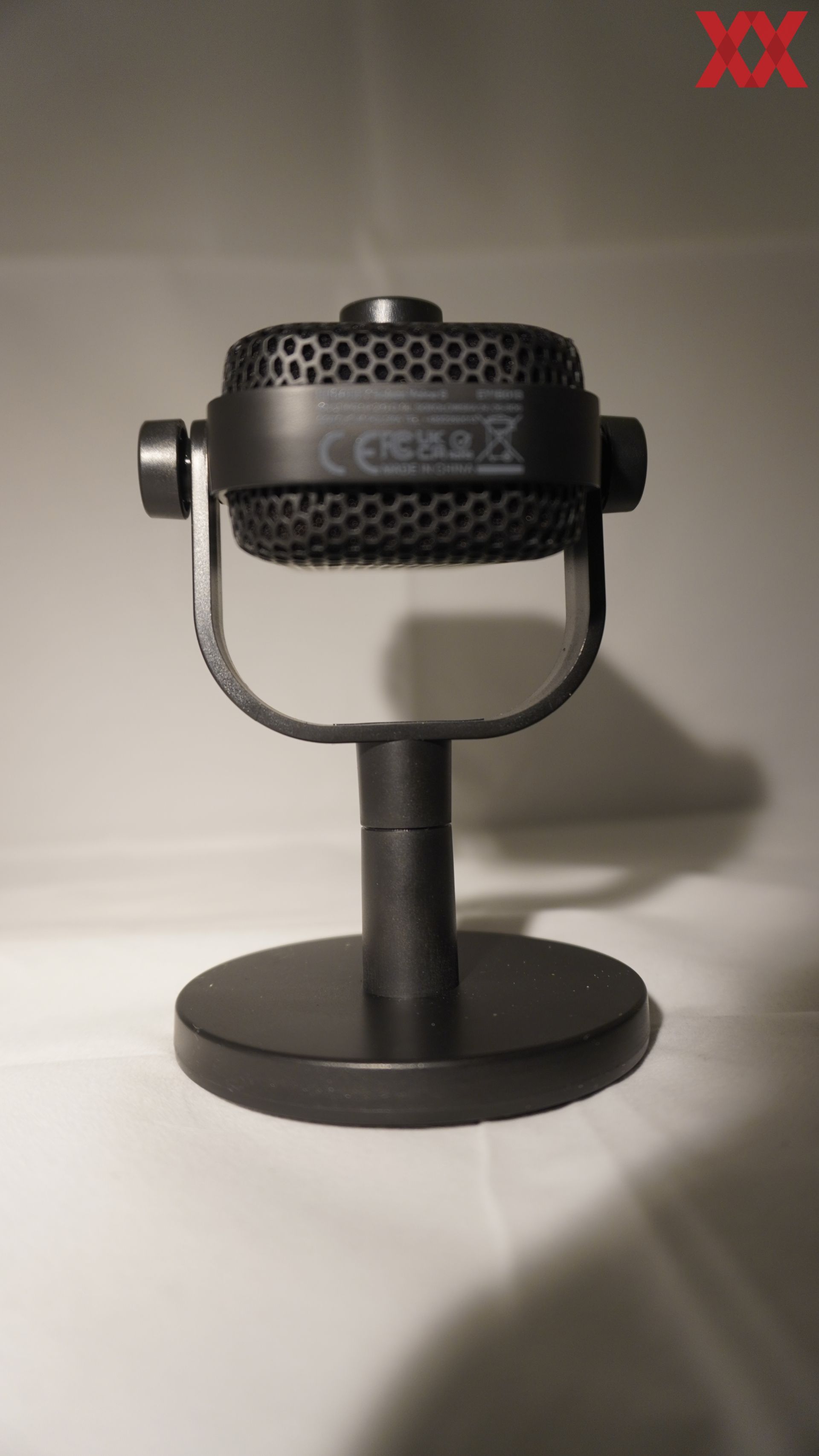

Das Gerät ist durch seinen kleinen Standfuß sehr kompakt. Wer lieber einen Arm als Halterung nutzen möchte, kann das Solum Voice S auch auf die Mikrofonarme von Endorfy oder andere passende Modelle montieren. Hierzu kann der angeschraubte Fuß einfach entfernt und das Mikro auf eine Alternative aufgeschraubt werden.
Das Mikro ist mit Fuß 17 cm hoch und 7,4 cm breit. Ohne Fuß kommt das Gerät auf eine Höhe von 13,5 cm. Mit einer Dicke von nur 3 cm ist das Solum Voice S also tatsächlich sehr handlich. Dazu passt das Gewicht mit leichten 228 g inklusive Fuß. Das mitgelieferte USB-C-Kabel ermöglicht durch seine Länge von zwei Metern einen variablen Anschluss am Rechner und eine individuelle Platzierung auf dem Schreibtisch.

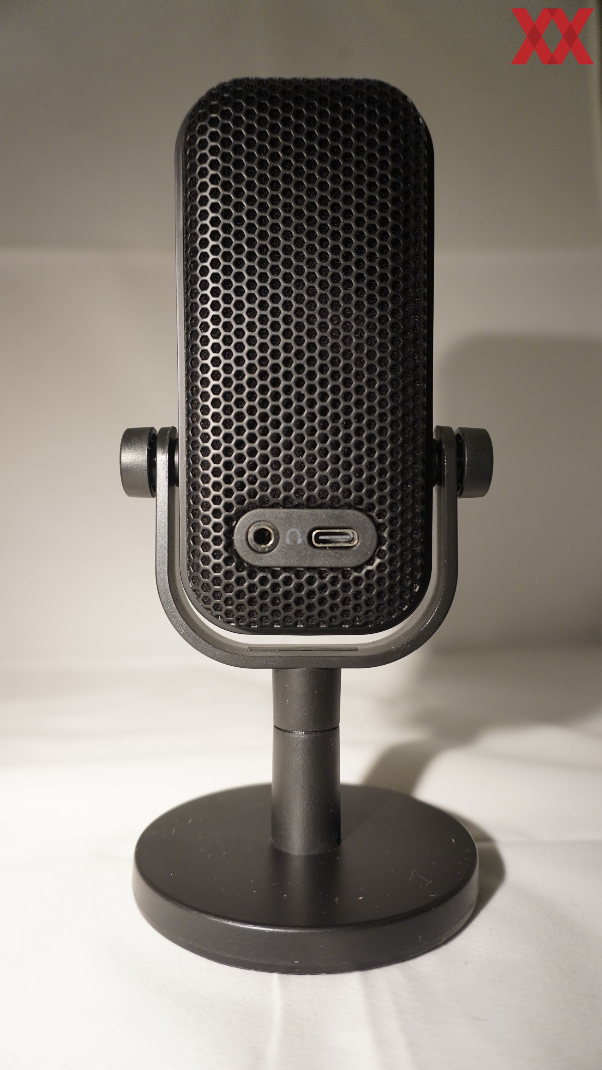

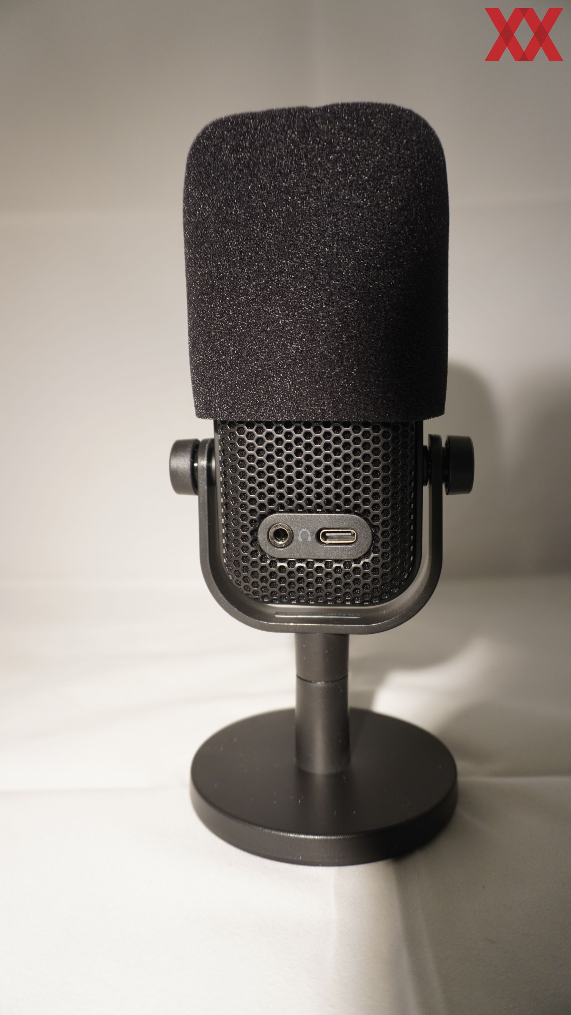

Auch die Installation ist schnell und einfach durchgeführt. Über ein USB-C-Kabel wird das Gerät via Plug-n-Play umgehend unter Windows 11 erkannt und ist einsatzfähig. Es kann auch mit Mobilgeräten genutzt werden. Der angedachte Einsatz für Streaming und Podcast kann also auch außerhalb des Aufnahmeraums Anwendung finden.

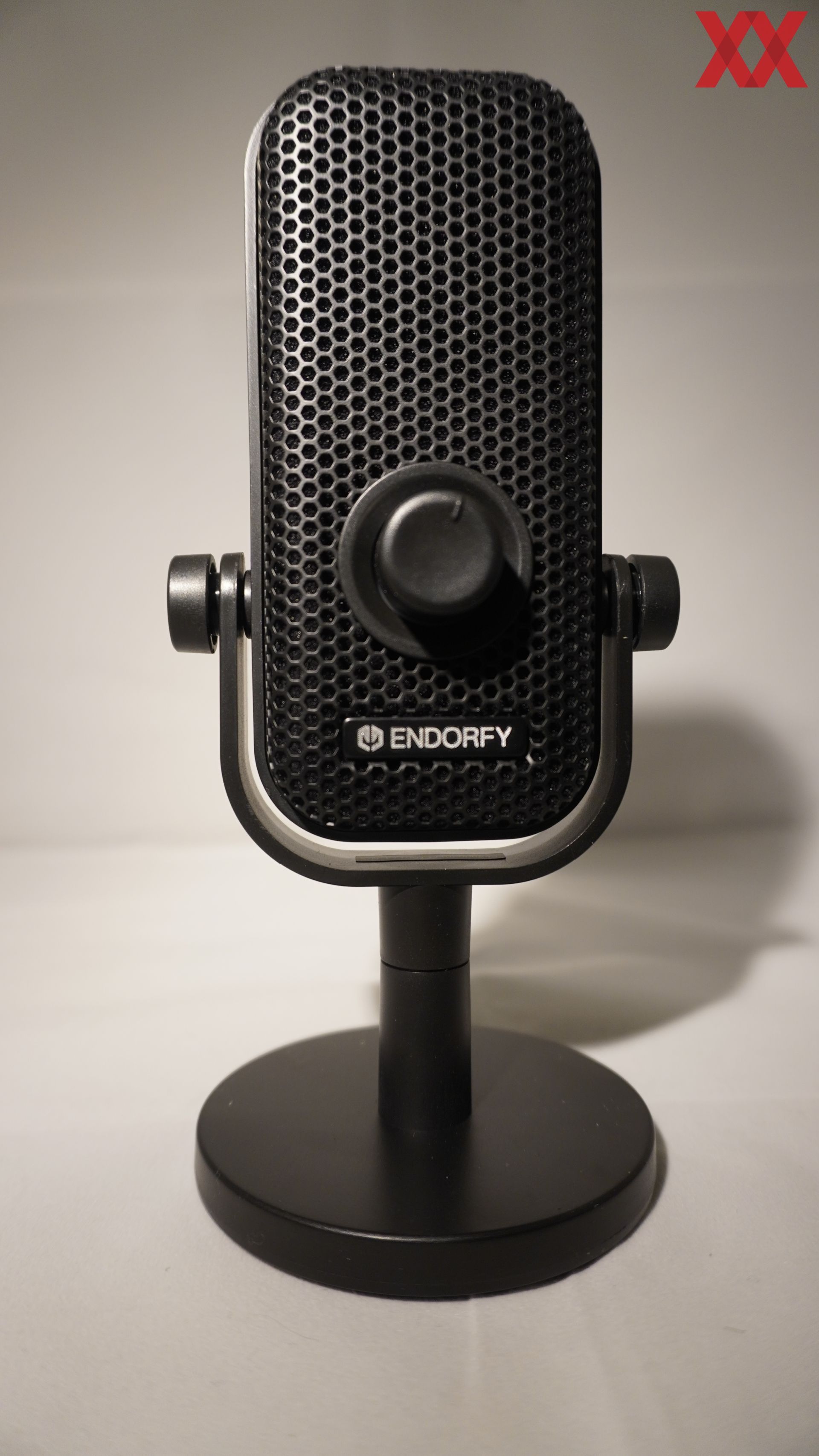

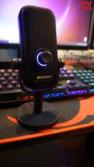

Das handliche Mikrofon wird über den USB-C-Anschluss des Handys schnell erkannt und trägt deutlich zur Verbesserung mobiler Aufnahmen bei. An der Vorderseite befindet sich ein Drehregler, über den die Empfindlichkeit bei der Aufnahme eingestellt werden kann. Durch Drücken des Rades lassen sich die im Kreis darum angebrachten LEDs steuern. Ein kurzer Druck schaltet die Farben durch, ein längerer Druck aktiviert beziehungsweise deaktiviert die Leuchten. Die Oberseite des Mikrofons ist berührungssensitiv. Durch Antippen kann das Gerät gemutet werden. Die LEDs der Vorderseite färben sich rot, um die Stummschaltung anzuzeigen.

Anschluss: USB-C / 3,5 mm Klinke für Kopfhörer
