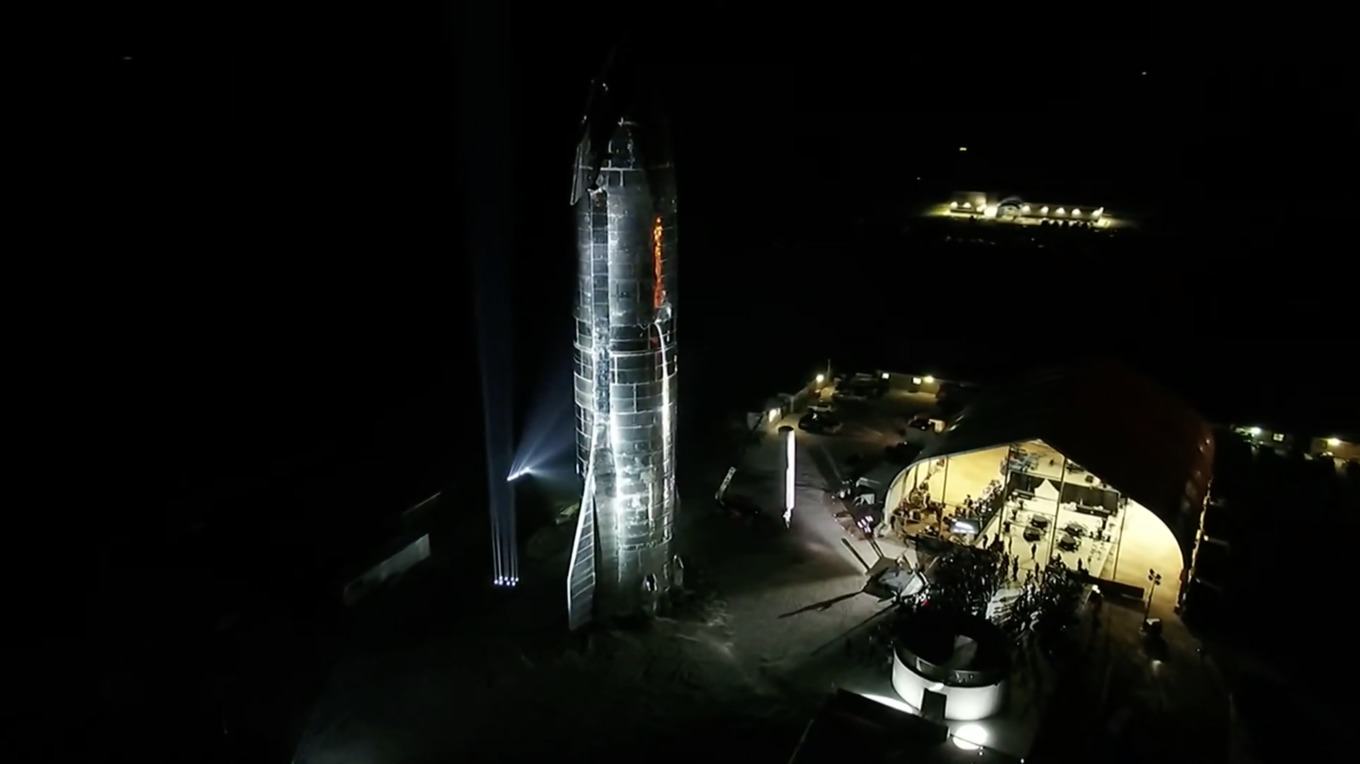

Mit der Fertigstellung des ersten Prototypen im texanischen Boca Chica hat SpaceX seine aktualisierten Pläne für das Starship präsentiert. Wie immer spricht Elon Musk dabei von ambitionierten Zeitplänen, die sicherlich kaum zu erreichen sind, deren Zielvorgaben bisher allerdings früher oder später dann doch erreicht wurden und die Entwicklung in der Raumfahrt insgesamt nach vorne getrieben haben.

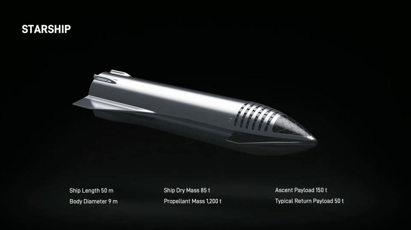

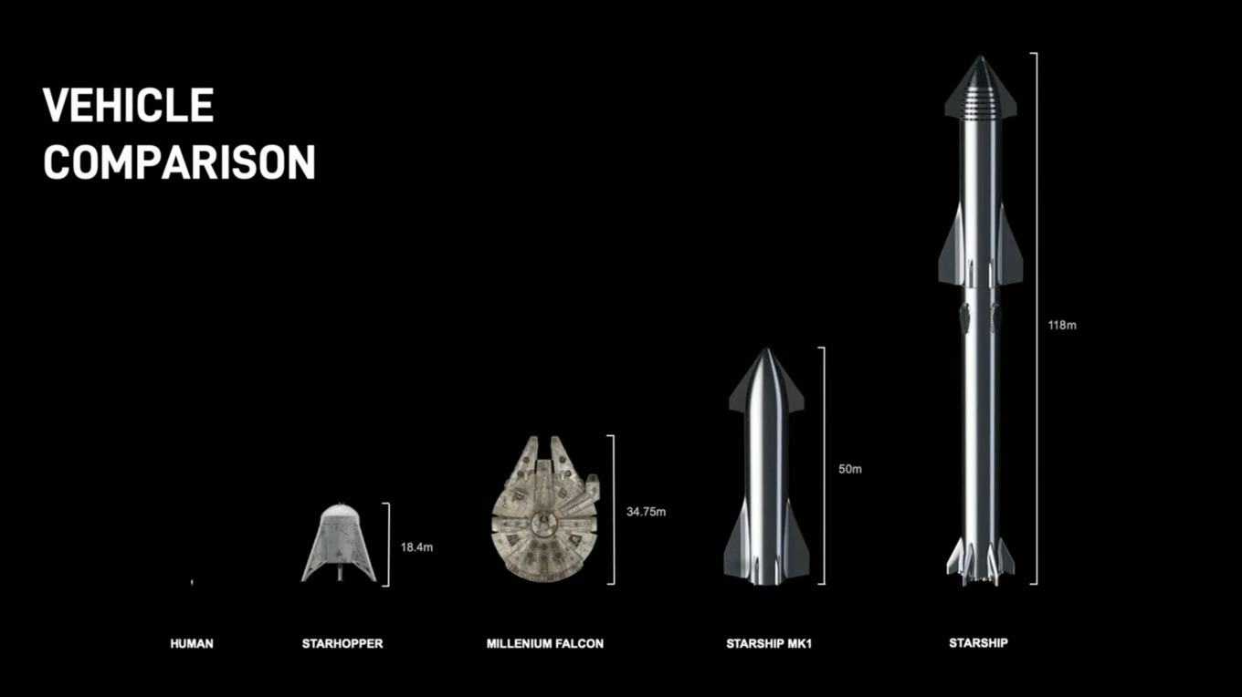

Keinerlei Änderungen gibt es bei den Dimensionen des Raumschiffs. Der Durchmesser beträgt 9 m und die Höhe liegt bei 48 m. Beim Starship handelt es sich um die zweite Stufe der Rakete. Die erste Stufe der Falcon Super Heavy misst 68 m und ist nahezu ausschließlich mit Treibstoff gefüllt. Ihr Gewicht wird bei fast 4.000 t liegen. In der zweiten Stufe sollen sich einmal etwa 1.100 t an Treibstoff befinden, die eine Nutzlast von 150 t befördern können.

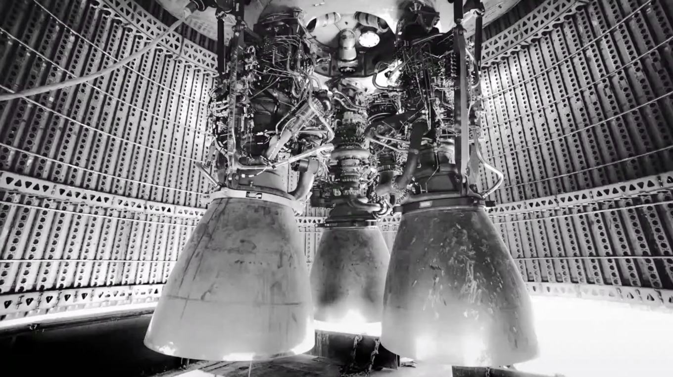

Die Prototypen werden mit insgesamt sechs der neuen Raptor-Triebwerke ausgestattet sein. Drei sind für den Flug in der Atmosphäre vorgesehen und können gesteuert werden. Drei weitere sind auf Effizienz im Vakuum getrimmt und sind fix angebracht. Der von einem Raptor-Triebwerke erzeugte Schub liegt bei etwa 200 t und die Brenndauer bei 330 bis 380 s. Sie können mehrfach gezündet werden.
Eine weitere Besonderheit ist, dass sie Methan und Sauerstoff (CH4+O2) als Treibstoff verwenden. Diesen könnte man auch auf dem Mars produzieren. Das Starship fasst 240 t an Methan und 860 t an flüssigem Sauerstoff.
Die Triebwerke sind der von SpaceX auserkorene Flaschenhals in der weiteren Entwicklung. Vier Prototypen des Starships sind geplant, jeder wird mit sechs Raptor-Triebwerken ausgestattet sein. Satte 37 Triebwerke sollen es in der ersten Stufe alias Falcon Super Heavy sein. SpaceX wird die Produktion der Raptor-Triebwerke also deutlich nach oben fahren müssen und fast täglich ein neues Triebwerk fertigen, welches dann auch noch getestet werden muss.

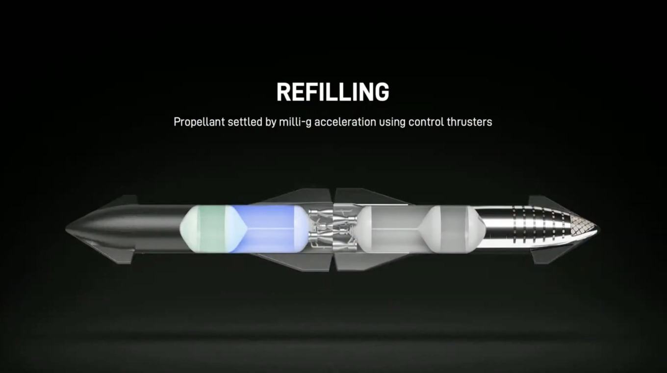

Mit einer Falcon Super Heavy und dem Starship lassen sich große Lasten oder eine Vielzahl an Astronauten in den Erdorbit bringen. Um darüber hinaus zu gelangen, kommt eine weitere zentrale Komponenten des Designs ins Spiel – die Betankung des Starships in der Erdatmosphäre. Dazu landet die erste Stufe direkt wieder auf der Startrampe und wird mit einem weiteren Starship bestückt. Dieses startet dann erneut und betankt das erste Starship im niedrigen Erdorbit.
