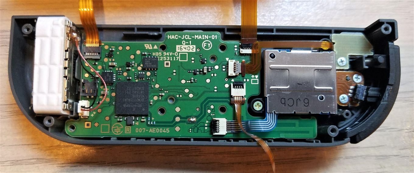

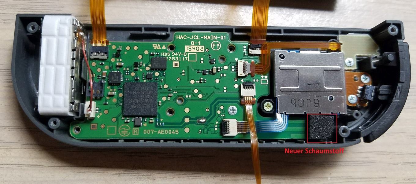

Ein Kollege von CNet schickte nämlich seinen defekten Joy-Con ein und erhielt das selbe Eingabegerät repariert zurück. Da der Redakteur das Innenleben zuvor abgelichtet hatte, erspähte er beim erneuten Öffnen die kleine Veränderung: Es sitzt nun ein kleines Stück speziellen Schaumstoffs über den Antennen, um Störungen zu verhindern.
Es sollte sich um speziellen Schaumstoff handeln, der mit Nickel, Kupfer oder beidem behandelt wurde und daher als günstige Abschirmung firmiert. Laut dem CNet-Redakteur funktioniere sein linker Joy-Con jetzt jedenfalls nach der Behandlung durch den Nintendo-Support tadellos.
