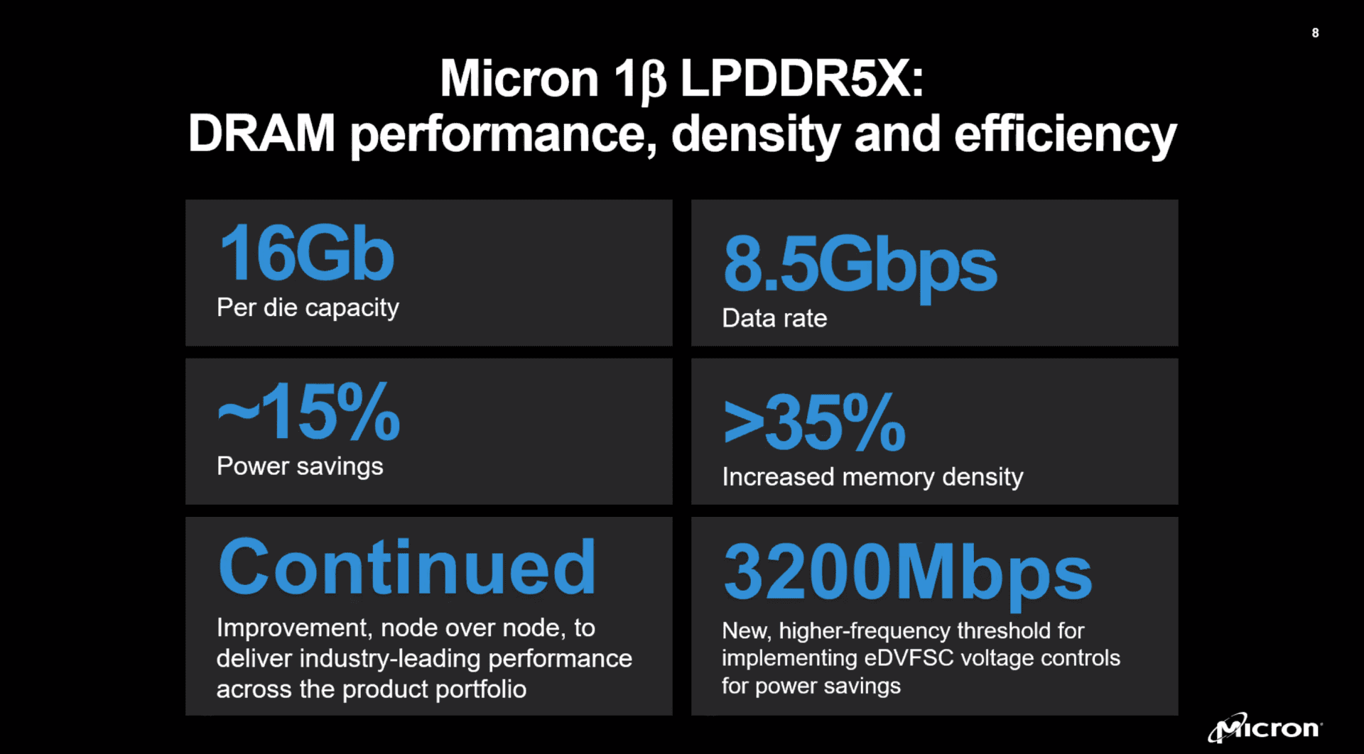

Die Vorteile des in 1β gefertigten DRAM sollen vor allem in einer um 15 % höheren Effizienz liegen. Dies wird aber nicht ausschließlich durch eine kleinere Fertigungsgröße erreicht, sondern vor allem durch die Nutzung einer Technik namens eDVFSC (Enhanced Dynamic Voltage and Frequency Scaling Control), die nun für Transferraten von bis zu 3.200 MT/s funktioniert. Bisher nutze Micron eDVFSC bei LPDDR5X von Micron nur bis 1.600 MT/s. Die bis zu 3.200 MT/s für den Speicher sind ebenfalls für Smartphone-SoCs wichtig, da hier häufig nicht besonders breite Speicherinterfaces eingesetzt werden. Je schneller der einzelne Speicher ist, desto höher die Speicherbandbreite.
Seitens Micron von Vorteil ist die um 35 % höhere Transistordichte. Die DRAM-Chips mit einer Kapazität von 16 GBit lassen sich also dichter auf dem Wafer packen, bzw. es lassen sich mehr Chips pro Wafer unterbringen, was die Kosten für Micron reduziert.
