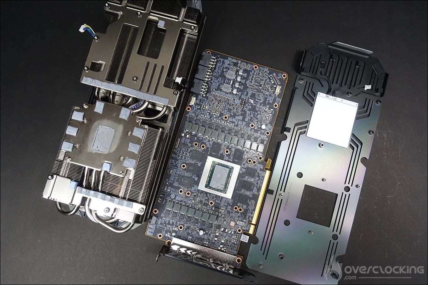

In Form der Radeon RX 6900 XT Red Devil Ultimate hat PowerColor ein weiteres Modell aus AMDs aktueller High-End-Serie an einige Tester verschickt. Im Hinblick auf das Design und die Kühlung scheint es keinerlei Unterschied zur bestehenden Red Devil zu geben. Wohl aber scheint PowerColor den Takt der Karte weiter gesteigert zu haben und dabei scheint sogar eine speziell selektierte GPU zum Einsatz zu kommen. Programme wie GPU-Z können die PCI Device ID 73AF:C0 zwar auslesen, jedoch nicht korrekt zuordnen.
Daraus lässt sich nun schließen, dass PowerColor nicht nur einfach Modelle der Radeon RX 6900 XT Red Devil selektiert und daraus eine Ultimate-Sammlung gemacht hat, die nun in den Handel kommen soll, sondern dass es sich dabei um eine durch AMD stattgefundene Selektion, bzw. ein Binning handelt. Das BIOS wurde von TechpowerUp und Overclocking.com ausgelesen und vom Flash-Programm als Navi 21 XTXH identifiziert.

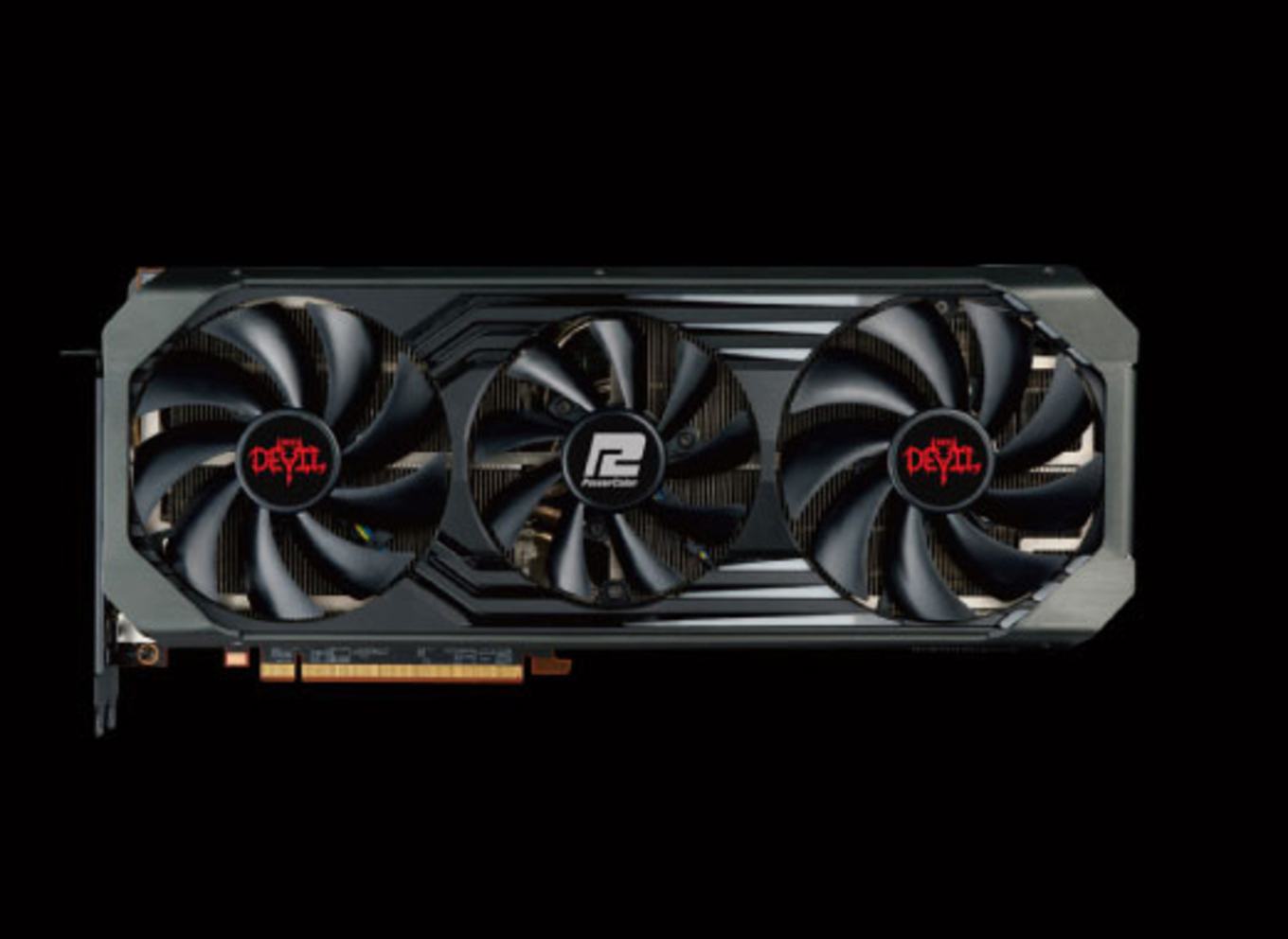

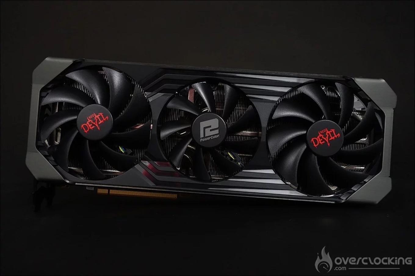

Doch in welcher Form zeigen sich die Besonderheiten der GPU? Zunächst einmal bietet PowerColor auf der Radeon RX 6900 XT Red Devil Ultimate wieder ein Dual-BIOS. Im Unterschied zur normalen Variante mit 2.015/2.250 MHz für den Game- und Boost-Takt arbeitet die Ultimate hier mit 2.135/2.335 MHz. Im OC-BIOS geht es von 2.105/2.340 MHz auf 2.235/2.425 MHz.
Die bisherigen Tests der Karten fallen recht ähnlich aus. Der maximale GPU-Takt lag zwischen 2.250 und 2.580 MHz, was vor allem für das obere Ende der Taktspanne ein recht hoher Wert ist. Die durchschnittlichen GPU-Temperaturen sollen bei etwa 70 °C gelegen haben, die Hotspot-Temperatur bei 88 °C. Die Karte zieht dann allerdings auch 300 W aus dem Netzteil. Unter Verwendung einer alternativen Kühlung - in diesem Fall sogar flüssigem Stickstoff - wurden Taktraten von 2.700 bis 2.750 MHz erreicht.
Das Leistungsplus gegenüber der Referenzversion soll wohl laut der Tests deutlich messbar sein. Ob es in Spielen spürbar ist, steht noch einmal auf einem anderen Blatt. Das Takt- und Leistungsplus zwischen einer Red Devil und Red Devil Ultimate fällt natürlich deutlich geringer aus. Die Kühlung dieses Modells von PowerColor zeigt sich scheinbar durchweg von der guten Seite – sowohl bei den Temperaturen, wie auch bei der Lautstärke.
