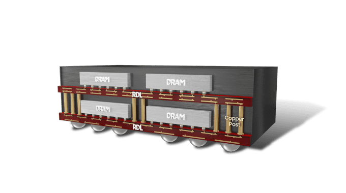

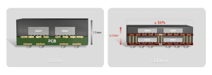

Im Aufbau des Speichers zeigen sich die Unterschiede zwischen GDDR6 und GDDR6W. Erstgenannter verwendet ein PCB mit einem BGA auf der Unterseite und durch das PCB findet ein Routing zu den DRAM-Chips statt. Die Höhe des Stacks ist auf 1,1 mm standardisiert. GDDR6W verwendet zunächst eine Redistribution Layer (RDL) mit dem BGA auf der Unterseite, dann folgt die erste Lage an DRAM. Darauf wird eine zweite RDL aufgebracht, die wiederum eine zweite Lage an DRAM anbindet. In die Package-Füllung eingebrachte Kupfer-Pfeiler verbinden die beiden RDL miteinander.
Die Höhe des GDDR6W liegt bei nur 0,7 mm und damit baut er um 36 % geringer auf. Vor allem das Fehlen des PCBs soll für die geringere Höhe verantwortlich sein. Die Anzahl der I/O-Pins an der Unterseite wird von 32 auf 64 erhöht, damit die doppelte Bandbreite auch umgesetzt werden kann. Das Package soll in den weiteren Abmessungen identisch zu GDDR6 sein.
