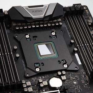

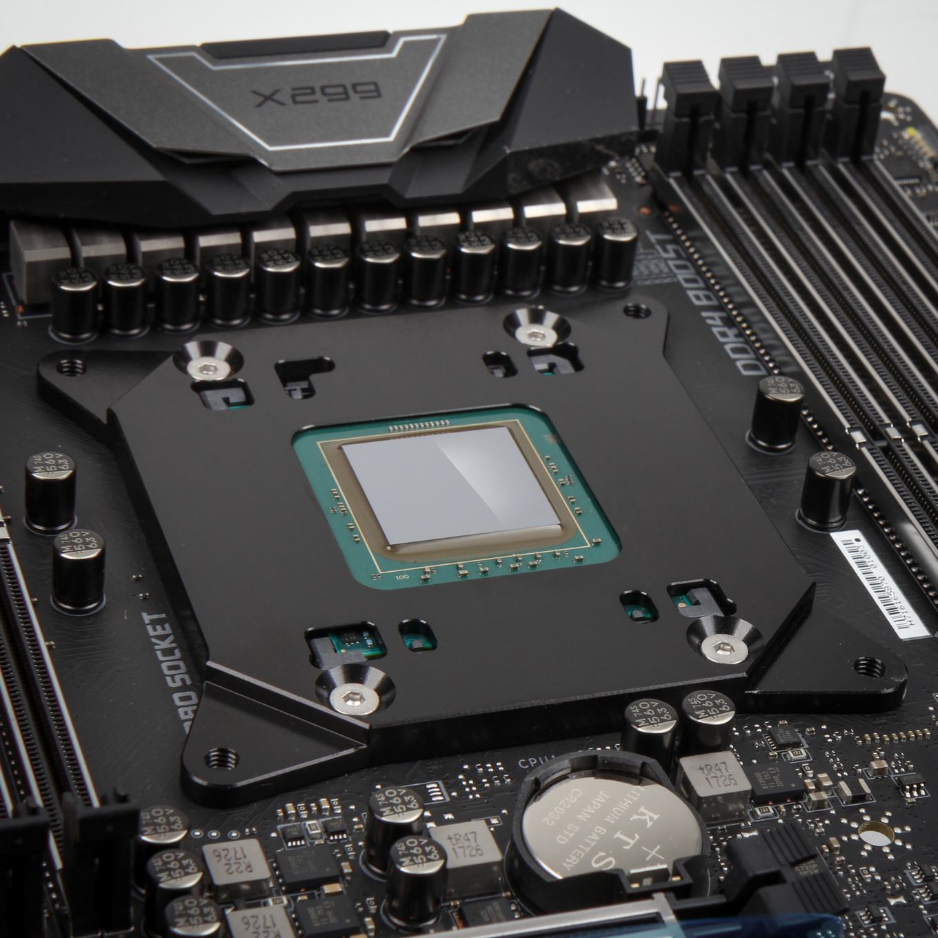

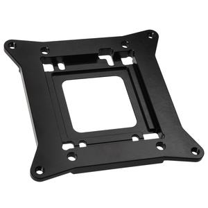

Skylake-X Direct Die Frame von der8auer

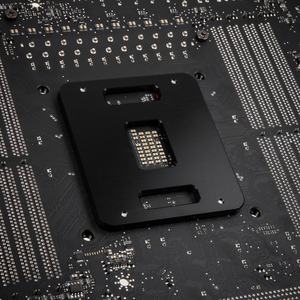

Ein Heatspreader dient aber nicht nur der Kühlung, sondern sorgt auch dafür, dass der Anpressdruck besser verteilt wird. Bei einer Direct-Die-Kühlung kann ein mittig ausgeführter Druck dazu führen, dass sich die Platine, auf der sich der Die befindet, an den Seiten nach oben drückt. Damit liegt der Kühler auch hier nicht mehr richtig auf. Ein weiteres Problem ergibt sich daraus für die Kontaktierung zwischen Prozessor und Sockel. Biegt sich die Platine nach oben, kann es passieren, dass einige der Kontakte im Sockel nicht mehr richtig ausgeführt und damit nicht hergestellt sind.

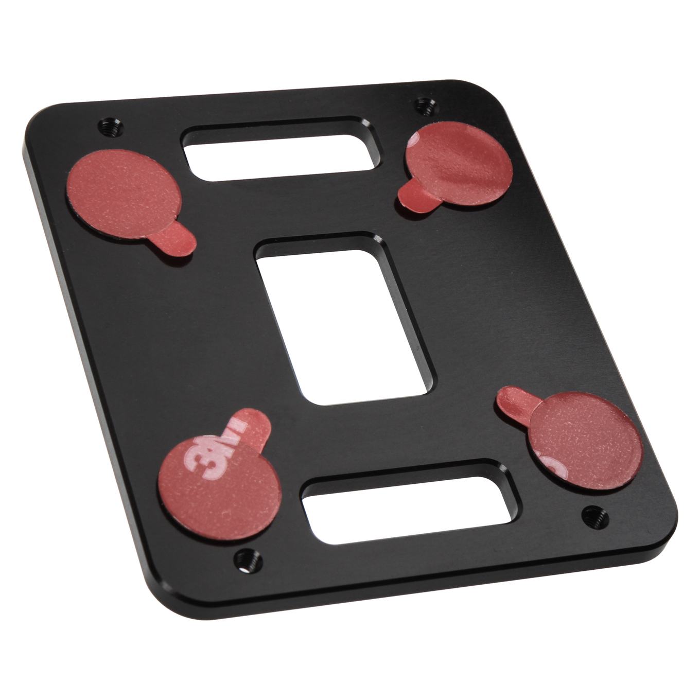

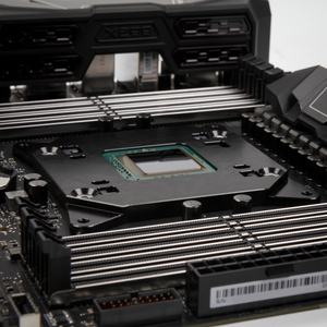

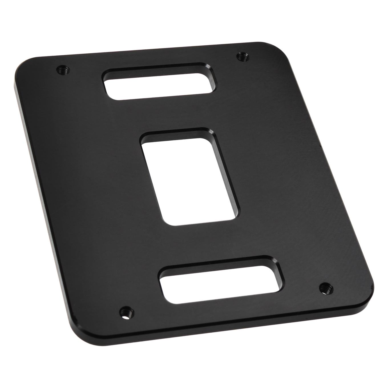

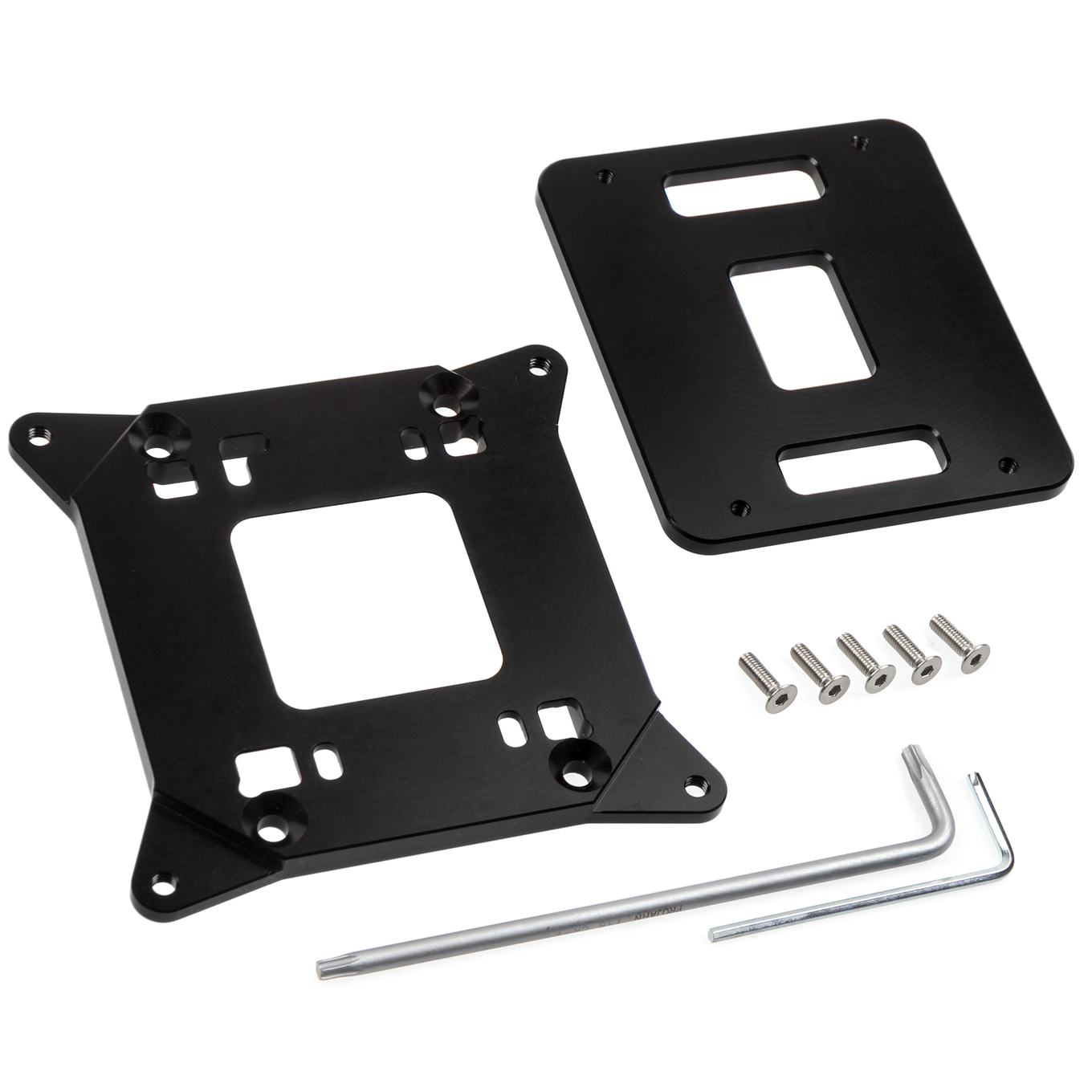

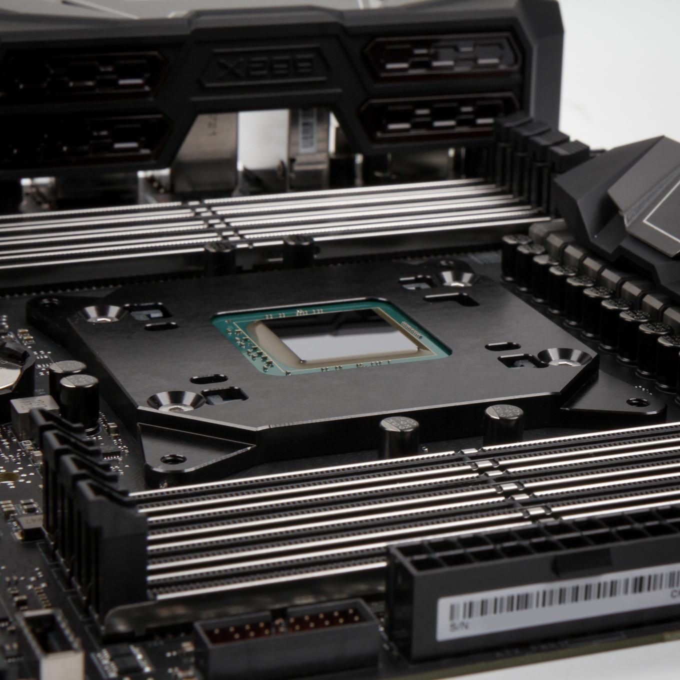

Der Skylake-X Direct Die Frame ersetzt den Integrated Loading Mechanism (ILM) auf dem Mainboard. Darauf wird wiederum der Kühler montiert. Damit ist eine Kompatibilität für alle Kühler gewährleistet, da der Skylake-X Direct Die Frame die Montagelöcher des ILM von Intel anbietet. Die Montagelöcher sind allerdings um die Dicke des Heatspreaders niedriger – gleichen das Fehlen in der Dicke also aus. Derzeit lässt sich nur die Kompatibilität zu Monoblock-Wasserkühlern nicht realisieren.
Durch die direktere Kühlung geht der8auer von Messungen mit einem Intel Core i7-7900X (bei 4,3 GHz) von 5 bis 10 °C niedrigeren CPU-Temperaturen aus. Ein Core i9-7980XE (bei 4,5 GHz) ist um etwa 7 °C kühler. Die Vergleichswerte beziehen sich auf Prozessoren, bei denen schon die Wärmeleitpaste gegen Flüssigmetall ausgetauscht wurde.
Der Skylake-X Direct Die Frame von der8auer kann ab sofort für 69,90 Euro bei Caseking erstanden werden.
