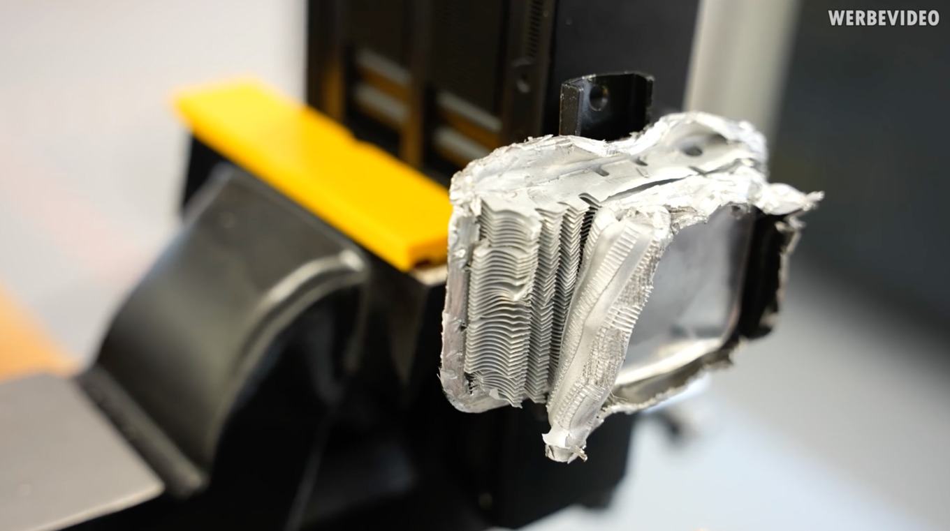

Aber schon kurz nachdem Roman die Flex bzw. die Metallsäge angesetzt hat, gab es die erste Überraschung. Anstatt eines Unterdruck-Systems, entwich ein Gas unter hohem Druck. Laut IceGiant wird eine dielektrische Flüssigkeit verwendet, sodass es bei einem Leck auch zu keinerlei Beschädigungen an der Hardware kommen soll.

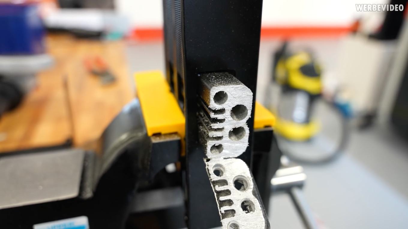

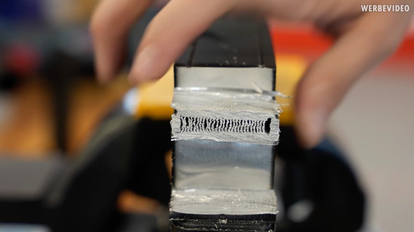

Sowohl in den dicken Kanälen, die zu den einzelnen Kühlfinnen führen, also auch in der Bodenplatte und dem zentralen Kanal, durch den das Gas aufsteigt, fanden sich zudem zahlreiche interne Finnen aus Aluminium. Dies alles erinnert tatsächlich eher an den Aufbau einer Heatpipe, wenngleich die Strukturen und Durchmesser hier deutlich größer sind. Nur im zentralen Kanal, der die Bodenplatte mit den Kühlfinnen verbindet, ist mit vier Öffnungen für das Aufsteigen des Gases und Zurückfließen der Flüssigkeit recht simple gehalten.
Auffällig war auch, wie weich das Aluminium ist. Der Gesamte Kühler besteht aus einer recht weichen Legierung. Interessant ist der innere Aufbau auch hinsichtlich der Komplexität der Fertigung. Während Heatpipes inzwischen extrem kosteneffizient hergestellt werden können, scheinen die Aluminiumkammern und Kanäle extrem komplex zu sein. Dies dürfte auch einer der Gründe für den Preis von 170 Euro für den ProSiphon Elite sein.
