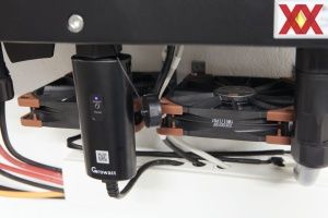

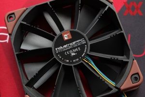

Wer ein PC-Schrauber ist, der hat immer ein paar Gehäuselüfter zur Hand. Mit diesen sollte die notwendige Frischluft hinter den Wechselrichtiger geblasen werden. Anstatt einer natürlichen Konvektion der warmen Luft sollte die kühle Luft von unten durch den Kühler geblasen werden. Dabei sind uns zwei Noctua NF-F12 industrialPPC-3000 PWM in die Hände gefallen. Diese kosten jeweils 25 Euro, was in Anbetracht der Gesamtinvestitionen allerdings keine große Rolle spielt.
Als 120-mm-Modelle passen sie in der Bautiefe gut unter den Wechselrichter und sollten den notwendigen Volumenstrom bereitstellen können. Die Lautstärke spielt keine Rolle. Im Kellerraum können die Lüfter vor sich hin brummen, egal ob mit 750 oder 3.000 Umdrehungen pro Minute. Ein Netzteil mit 12 V und 0,25 A lässt sie fast mit der Maximaldrehzahl arbeiten, was sie deutlich hörbar macht. Aber wie gesagt, die Lautstärke spielt hier keine Rolle. Eine MTTF von 150.000 Stunden verspricht auch bei stundenlangem Einsatz eine lange Lebensdauer.

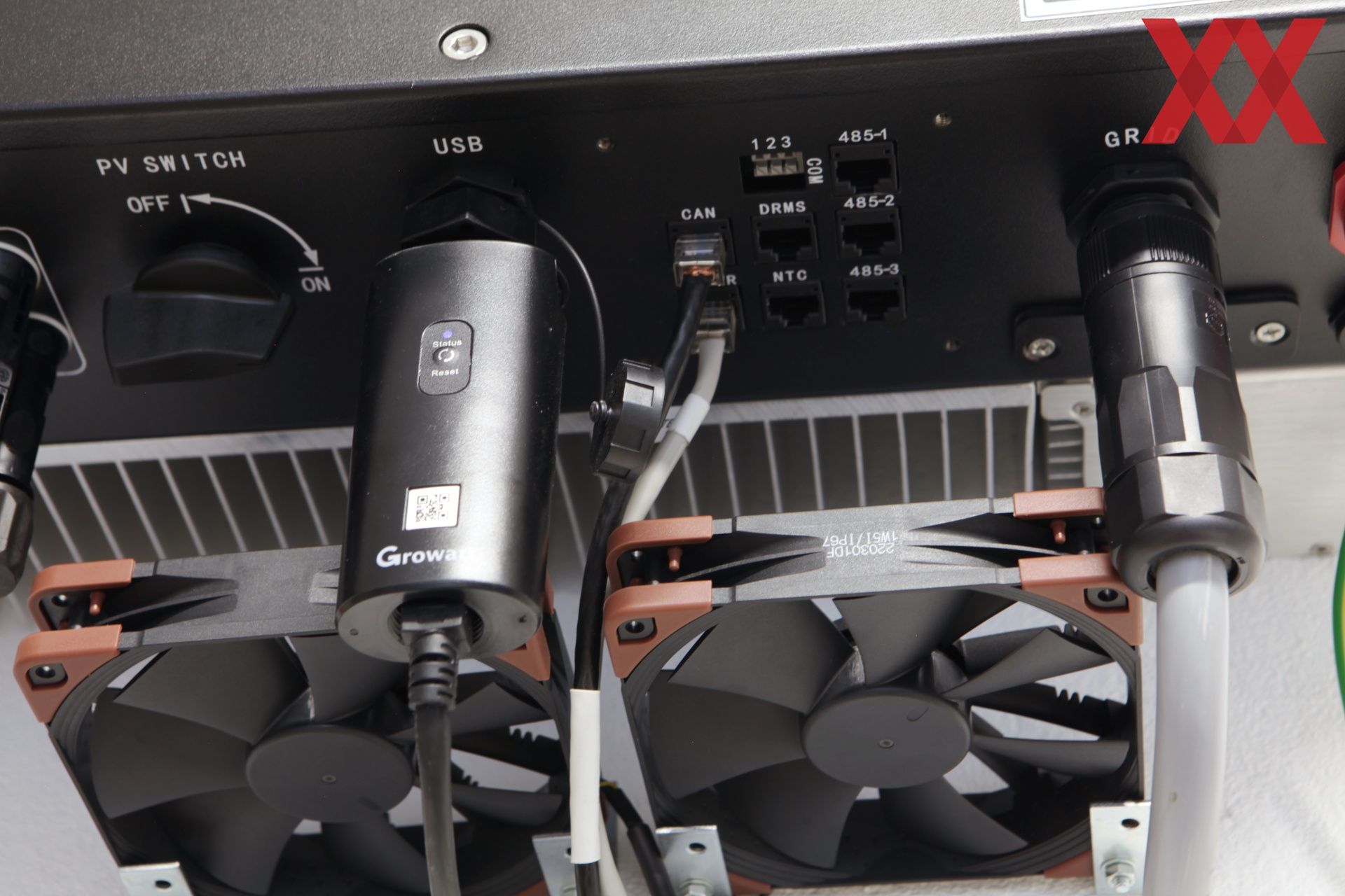

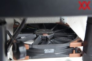

Jeweils zwei Metallwinkel an die Wand, daran die Lüfter befestigt, das Netzteil angeschlossen und schon konnte es losgehen. Ein smarter Steckdosenschalter sorgt dafür, dass die Lüfter bei Sonnenaufgang anspringen und ab Sonnenuntergang wieder stillstehen. Da sie nur dann laufen, wenn auch die Sonne scheint, bzw. etwas an Leistung vom Dach kommt, spielt die Leistungsaufnahme der beiden Lüfter von etwa 6 W auch keine große Rolle.

Doch was hat die Maßnahme gebracht? Konnten die Temperaturen wirklich gesenkt werden? Ja, konnten sie. Von 41, bzw. 50 °C ging es auf 32, bzw. 37 °C herunter. Wohlgemerkt sprechen wir hier nur vom Kühler, bzw. dessen Oberflächentemperatur. Die Abwärme aus dem Inneren des Wechselrichters muss natürlich an den Kühler gebracht werden. Darauf hat man als Nutzer wenig Einfluss. Bis zum Ablauf der Garantie ist ein Aufschrauben jedenfalls keiner Alternative.
