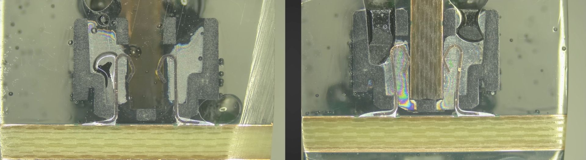

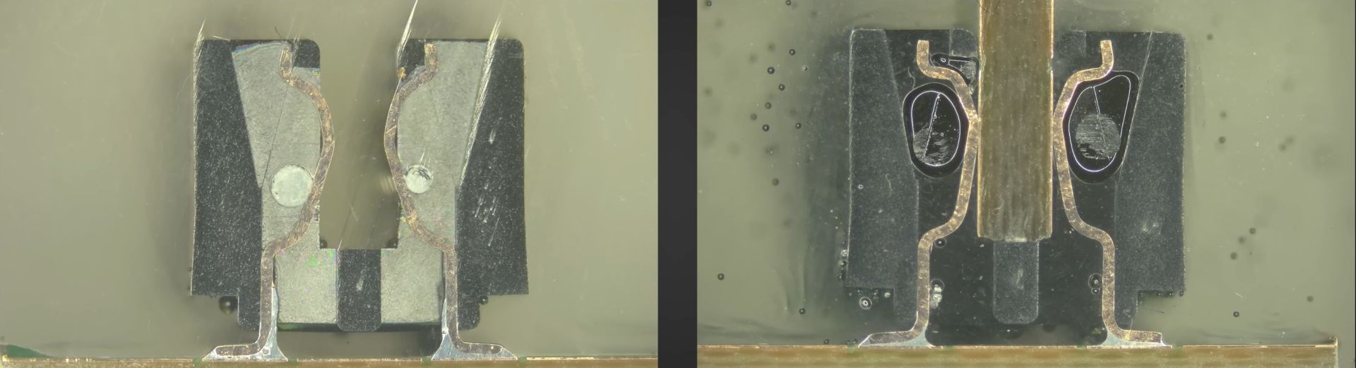

Etwas mehr Hintergrundinformationen zur Umsetzung von NitroPath liefert ein Video von der8auer. In diesem werden zum Beispiel von ASUS zur Verfügung gestellte Querschnitte eines konventionellen RAM-Slots und eines solchen mit NitroPath gegenübergestellt. Deutlich zu erkennen ist, dass die verlängerten Bereiche der Kontakt-Pins kürzer sind – auch weil diese nicht nach außen hin abstehen, sondern zum DIMM-Modul hin gebogen anliegen.
Die überstehenden Bereiche der Kontak-Pins wirken als eine Art Antenne (sorgen für Interferenzen) und stören damit die Signalqualität. Entscheidend ist dies aber vor allem in den freien RAM-Slots. Roman Hartung verweist an dieser Stelle auf ein mögliches Mainboard mit Z890-Chipsatz von ASUS, welches auf RAM-Overclocking ausgelegt ist und daher mit nur zwei RAM-Slots bestückt sein wird (wir nennen das Kind einfach mal beim Namen: ROG Maximus Z890 Apex), welches aber ohne NitroPath auskommen wird.
Der Grund ist ganz einfach: NitroPath hilft vor allem, wenn RAM-Slots freigelassen werden, denn die Kontakt-Pins im Slot sind ohne NitroPath deutlich länger. Da bei zwei Modulen pro Speicherkanal die elektrischen Signale aber an beide Slots weitergeleitet werden, auch wenn nur ein Modul pro Kanal zum Einsatz kommt, bilden die freien Kontakt-Pins hier ebenfalls Antennen – mit NitroPath aber eben deutlich kürzere.

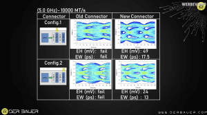

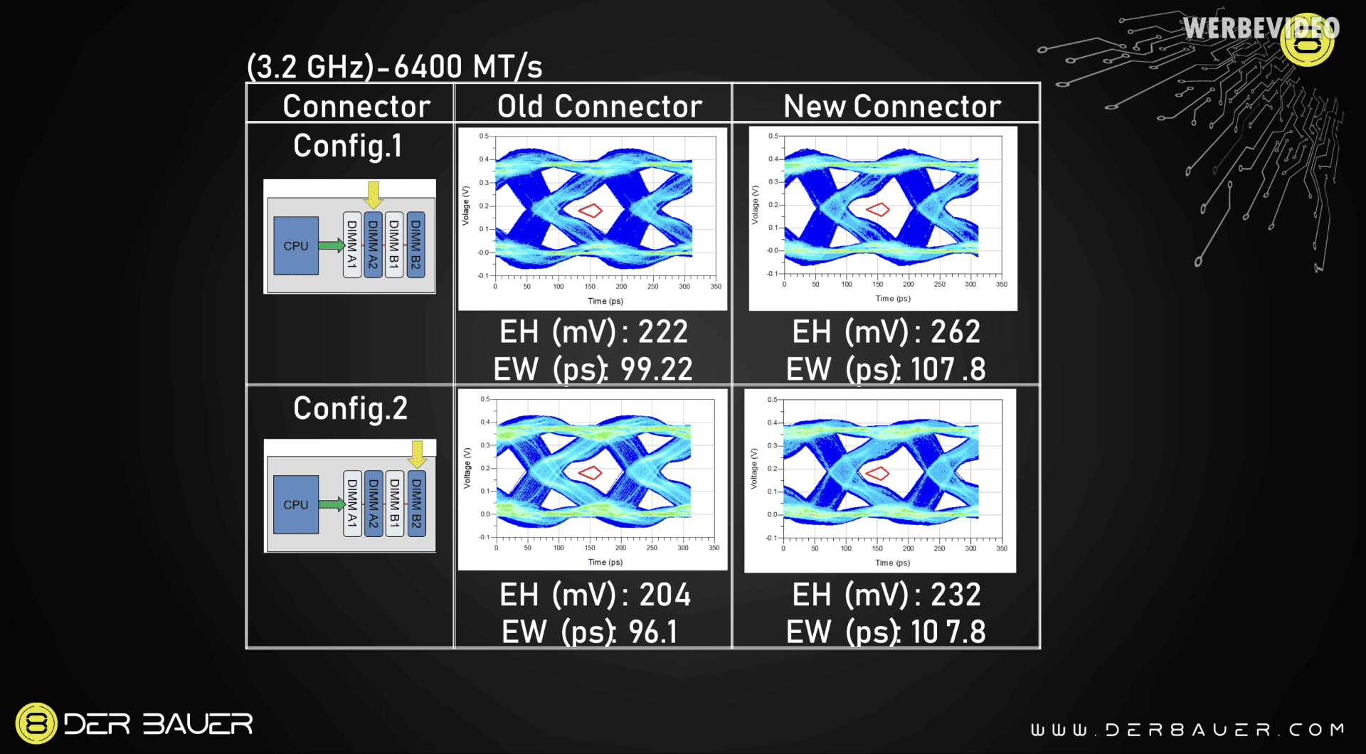

Die positiven Auswirkungen der Signalqualität durch NitroPath sollen Augen-Diagramme aufzeigen. Eine vertikale und horizontale Öffnung im Augendiagramm zeigt, dass eine Erkennung des Signals überhaupt möglich ist. Bei 6.400 MT/s und damit 3,2 GHz (Bild links) zeigt sich zwischen noch kein großer Unterschied zwischen dem klassischen RAM-Slot und NitroPath. Bei 10.000 MT/s und somit 5 GHz ist bei einem klassischen RAM-Slot keinerlei Auge mehr erkennbar, mit NitroPath hingegen schon.
NitroPath ist also grundsätzlich eine Funktion, die beim RAM-Takt helfen soll, bei der es aber darum geht, dass die nicht bestückten Slots verbesserte Eigenschaften erhalten. Dies ist sicherlich ein Punkt, den viele noch nicht bedacht haben und nur dann macht es auch Sinn, dass ASUS NitroPath bei Boards mit zwei Slots auch weglassen wird.
