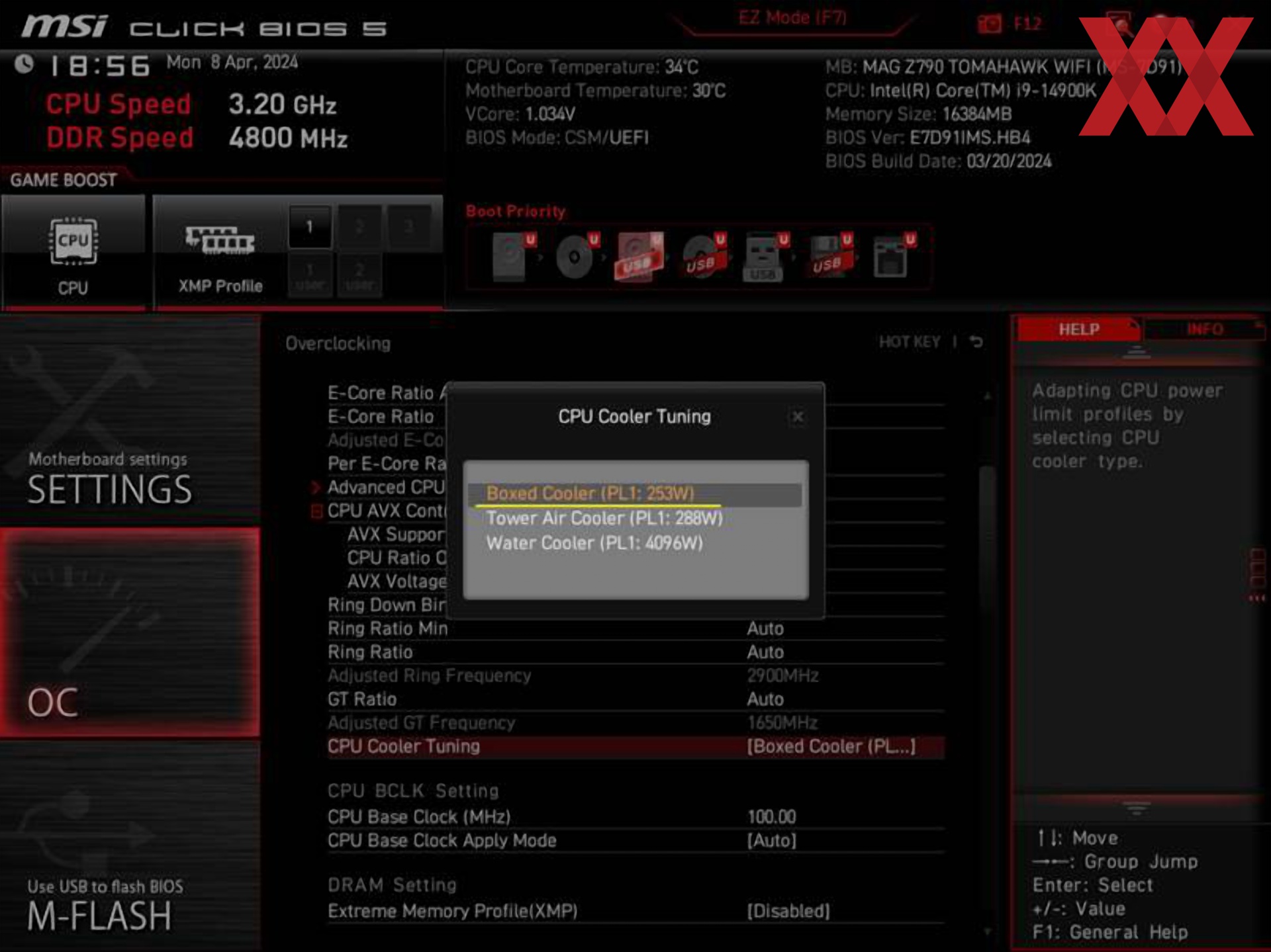

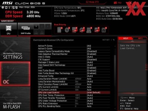

Auf unserer Anfrage hat sich MSI gemeldet und nennt folgende Einstellungen, falls Nutzer Stabilitätsprobleme mit den Standardeinstellungen im BIOS haben:
In den Overclocking-Einstellungen wird in der Option "CPU Lite Load Control" die Auswahl "Intel Default" gewählt. Weiterhin soll für das "CPU Cooling Tuning" die Option "Boxed Cooler" ausgewählt werden, was für einen Core-i9-Prozessor ein PL1 von 253 W bedeutet, während MSI für einen größeren Luftkühler ein PL1 von 288 W vorsieht und im Falle das hier ein Wasserkühler ausgewählt wird eben ein komplett offenes Power-Limit von 4.096 W anliegt. Allerdings ist das von MSI gezeigte BIOS in dieser Form noch nicht verfügbar.

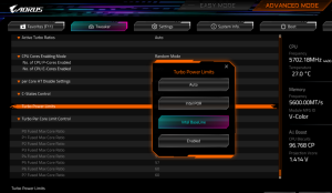

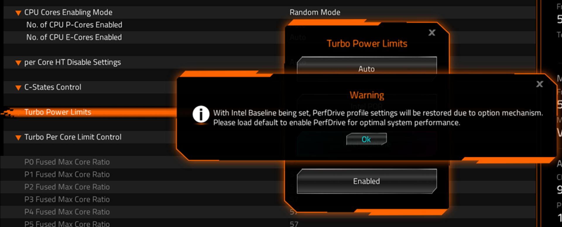

4. Update: Auch Gigabyte nun mit Baseline-Profil
Nun hat auch Gigabyte ein BIOS-Update für seine Mainboards mit Z790- und B760-Chipsatz veröffentlicht. In den "Advanced CPU Settings" kann in den "Turbo Power Limits" ein "Intel Baseline" ausgewählt werden.
Bei den K-Modellen der 13. und 14. Core-Generation sollen dann die Power-Limits strenger eingehalten werden. Ein erster Test bei Uniko's Hardware zeigt deutliche Unterschiede in den BIOS-Einstellungen und vor allem auch den Benchmarks. Diese gehen weit darüber hinaus, was wir für einen Core i9-14900K auf einem ASUS-Mainboard mit dem Baseline-Profil festgestellt haben.
