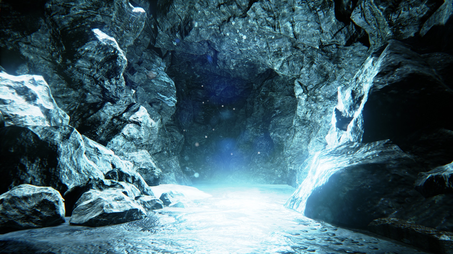

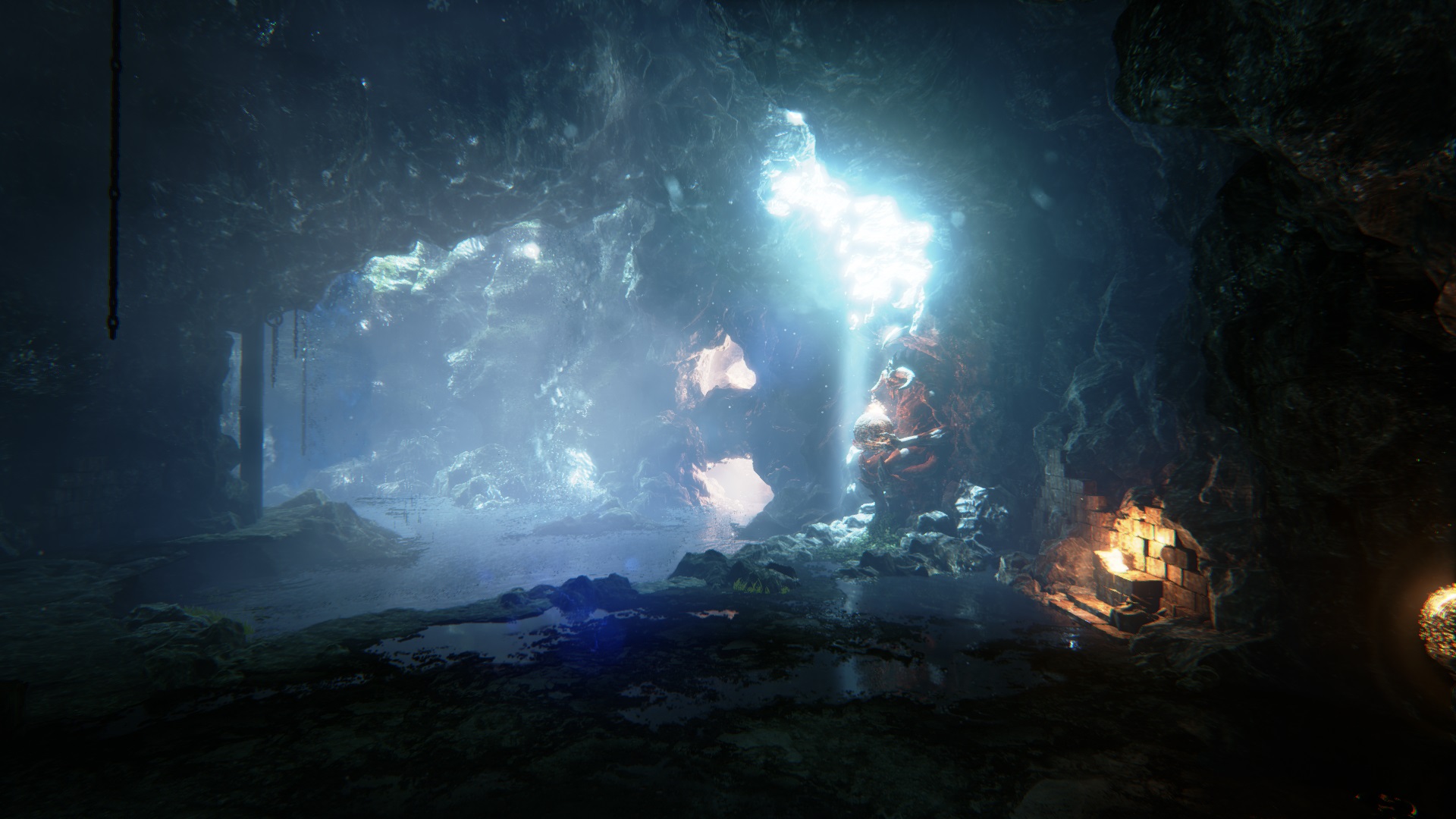

VXGI in der Cave-Demo zur Unreal Engine 4VXGI in der Cave-Demo zur Unreal Engine 4
VXGI in der Cave-Demo zur Unreal Engine 4 (links ohne VXGI - recht mit VXGI).
Eine erste Adaption der Technik, die einmal Teil der GameWorks-API werden soll bzw. schon ist, wurde auf Basis der Unreal Engine 4 entwickelt. Die Apollo 11 Lunar Landing Demo kann von jedermann heruntergeladen und ausprobiert werden. Dass sich aber auch erste Engine-Entwickler mit VXGI beschäftige, zeigt ein Beitrag im Forum zur Unreal Engine. Darin sind Screenshots zu sehen, die eine Umsetzung von VXGI auf der Unreal Engine 4 und hier genauer zur Cave-Demo zeigen. Die Unterschiede sind in der Ausleuchtung der 3D-Szenen recht deutlich zu erkennen, auch wenn noch etwas Feinschliff notwenig ist, damit die Szenen auch realistisch wirken.

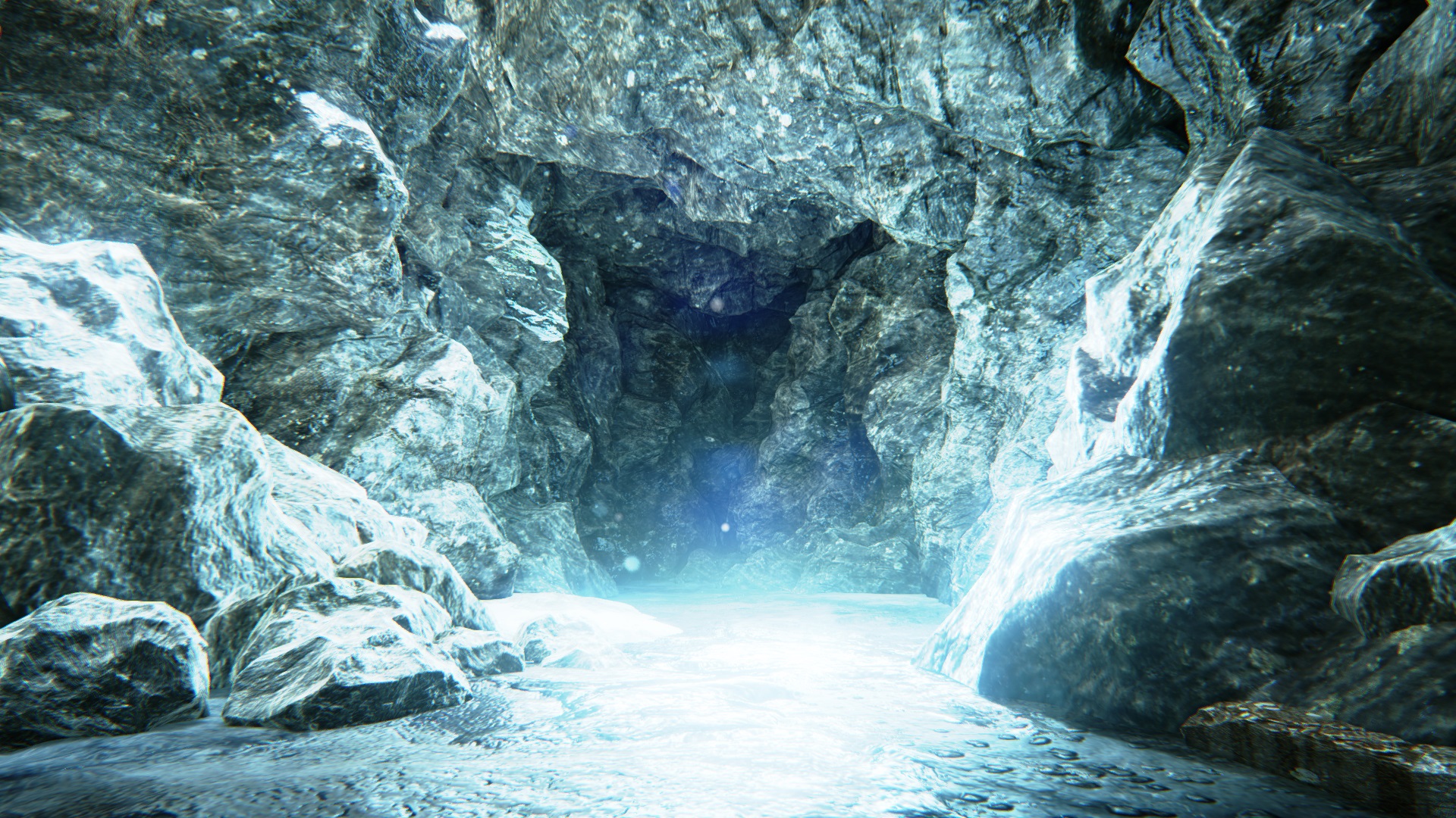

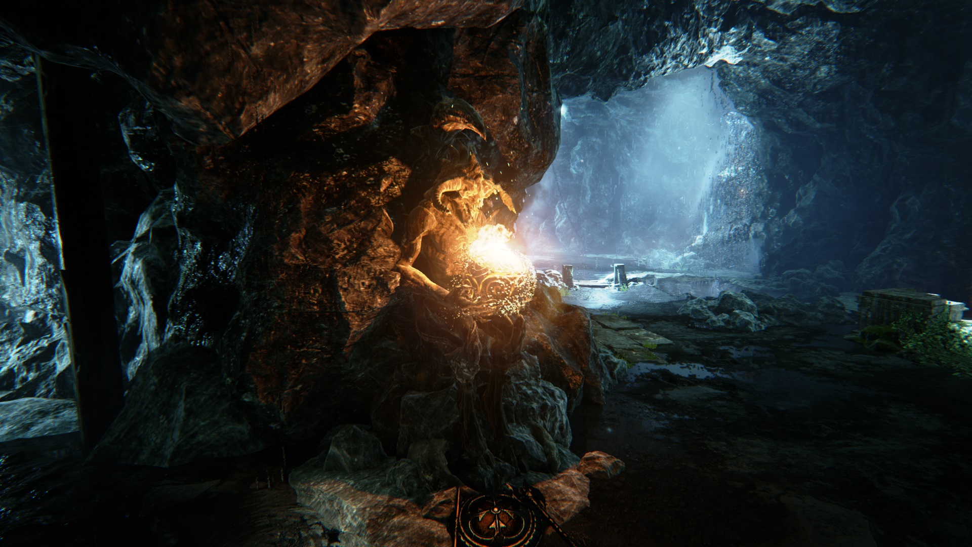

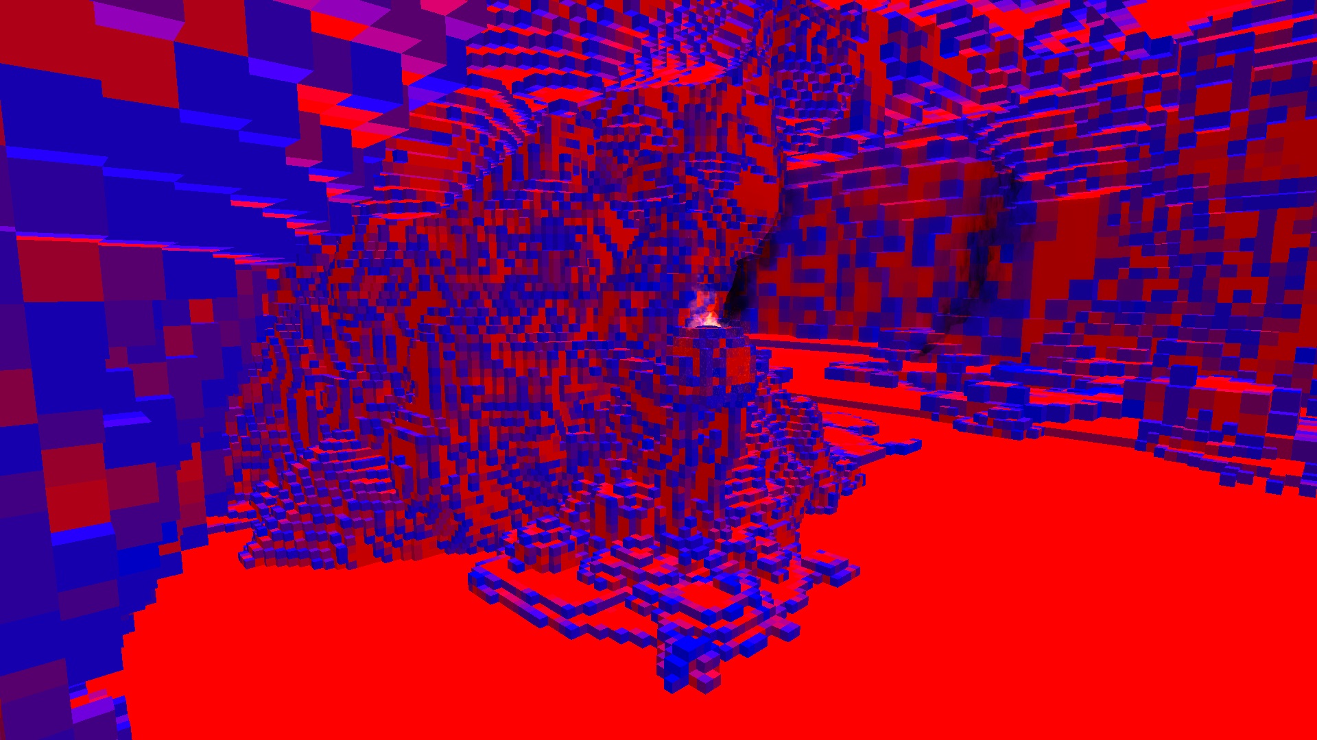

Der Nutzer Ad3ViLl liefert neben den Screenshots auch gleich die dazugehörige Voxel-Ansicht. VXGI verwendet 3D-Voxel, denen zwei Eigenschaften zugewiesen werden: Durchlässigkeit für das Licht und in welche Richtung sowie in welcher Farbe das Licht aus dem Voxel emittiert. Um den Raum in die Voxel aufzuteilen, sind bestimmte Sampling-Verfahren notwendig, die dedizierte Hardware voraussetzen, die ebenfalls nur in der "Maxwell"-Architektur vorhanden sind. Sie sind auch Teil des DirectX-12-Subsets, welches bereits von "Maxwell" beherrscht wird. Die Voxel repräsentieren in einer kompletten Renderszene die Lichtquellen. Abhängig vom Abstand der Oberfläche sind die Voxel unterschiedlich groß und werden in Trichtern unterschiedlicher Richtung, Länge und Dicke dargestellt. Durch die unterschiedliche Größe der Voxel in Abhängigkeit zur Oberfläche wird ein "Level of Detail" eingeführt.

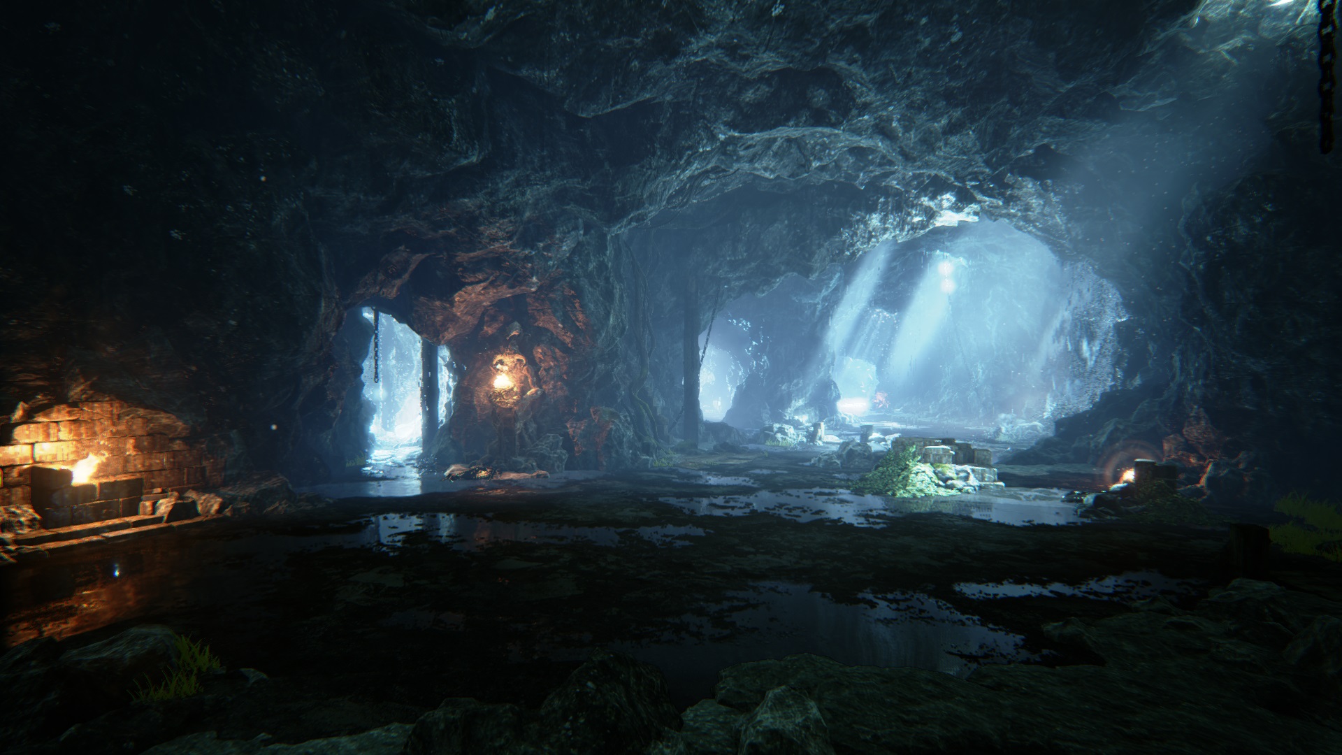

Voxel-Ansicht zu VXGI
Voxel-Ansicht zu VXGI.
Derzeit noch im Hinterkopf behalten sollte man allerdings, dass ein Zuschalten von VXGI auf einer GeForce GTX 970 einen Einbruch bei den Bildraten von 86 auf 9 Bildern pro Sekunde nach sich zieht.
