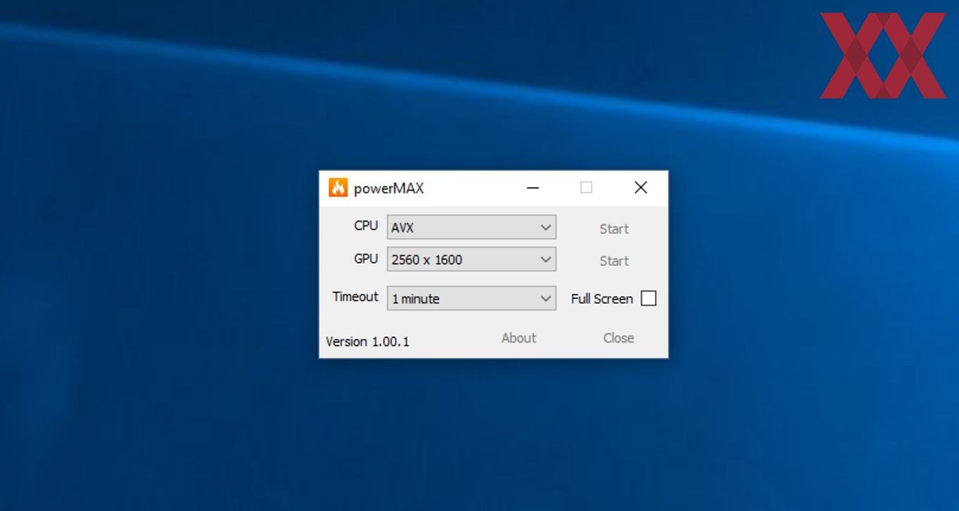

Die Macher von CPU-Z, einer Software zur Anzeige aller wichtigen Informationen des Prozessors, haben ein Tool vorgestellt, welches dem Testen der Stabilität dienen soll. PowerMax wird für Windows in einer 32- und 64-Bit-Version angeboten und soll GPU und CPU gleichzeitig vollständig auslasten können. Dies ist in der Praxis der meisten Nutzer sicherlich nicht relevant, hilft aber die Stabilität des Systems zu testen. Vor allem wer seine Komponenten übertaktet will die Stabilität des Overclockings sicherstellen können. PowerMax soll die gleichzeitige Auslastung von Prozessor und Grafikkarten vereinfachen.
Neben der Stabilität des gesamten Systems lässt sich mit der Volllast auf diesen beiden Komponenten auch die Kühlung überwachen. Nicht nur einzeln auf Prozessor und Grafikkarte bezogen, sondern je nach Abwärme kann sich auch zeigen, ob Gehäuse und Belüftung in der Lage sind mit der Abwärme fertig zu werden.
CPUID beschreibt die Einsatzzwecke wie folgt:
  • CPU test : allows to check the CPU stability (in case of overclocking for example), and if the CPU cooling system does its job correctly.
  • GPU test : same, but for GPU.

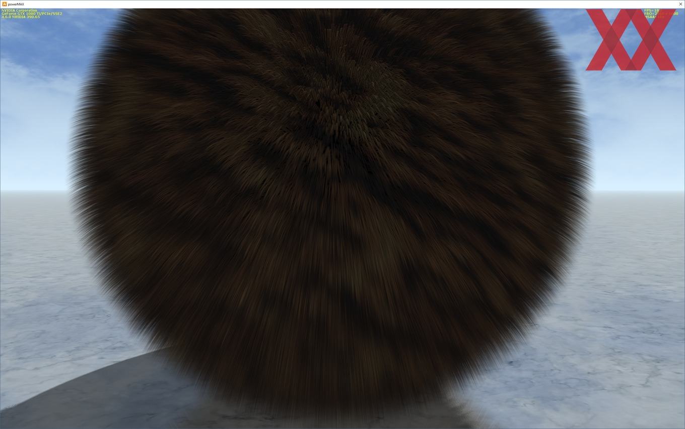

  • CPU + GPU tests in the same time : maximizes the full system power consomption, and therefore ensures that the PSU can handle the peak power required by the CPU and GPU simultaneously.
PowerMax erstellt keinerlei Leistungsdaten und ist daher kein Benchmark. Die Software kann in der Version 1.00 direkt beim Entwickler heruntergeladen werden.
Der Entwickler verweist auch auf seinen Warnhinweis, denn durch den Test soll es auch zu Schäden kommen können:
powerMAX stresses your PC in such a way that it may reveal the weakness of some of the components, and cause non-reversible damage to mainboard VRMs, video card VRM, PSU, or any other component. For that reason, powerMAX has to be used at your entire responsibility and CPUID shall not be liable for any damage which may arise as a result of your use of powerMAX.
