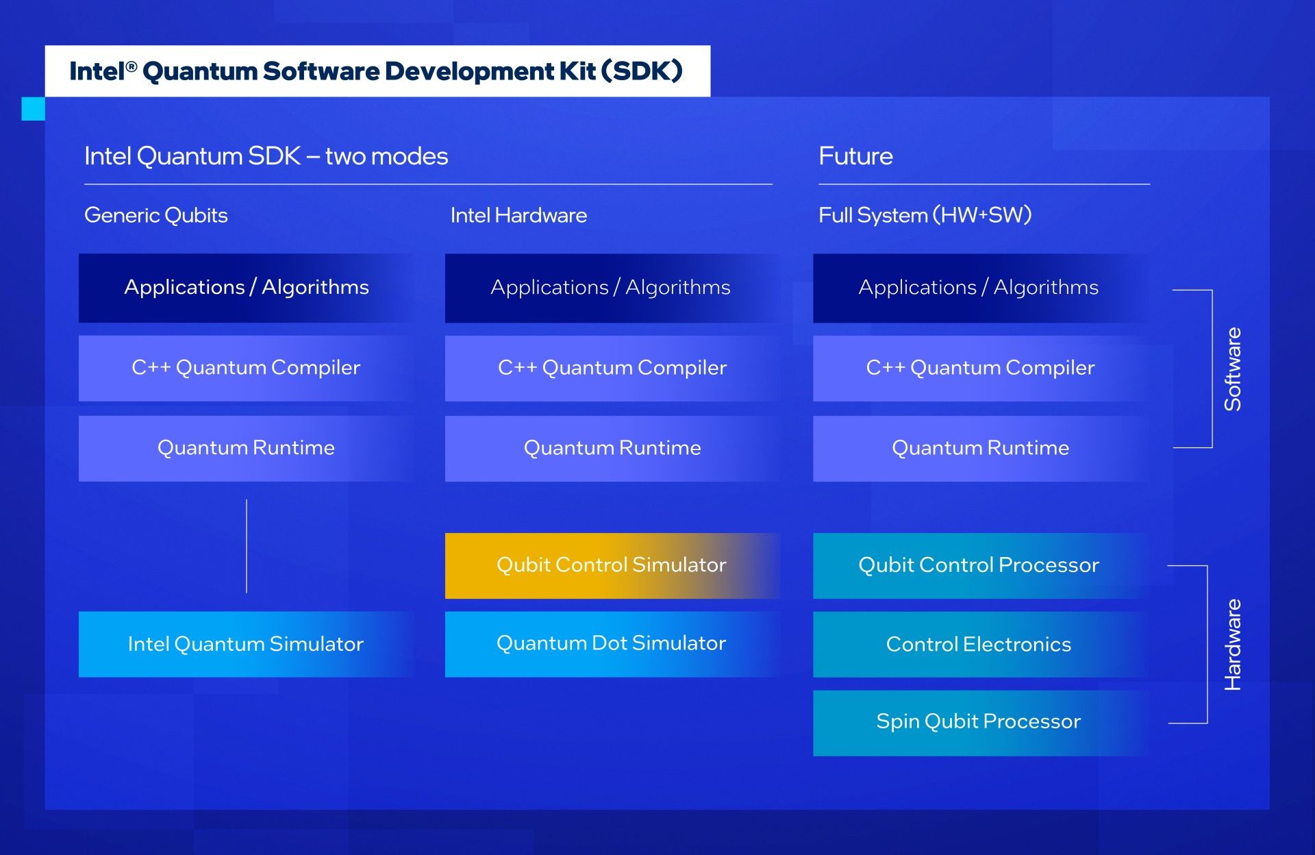

Intel hat heute das Quantum SDK (Software Development Kit) in der Version 1.0 freigegeben und will damit einen großen Schritt in eine breitere Zugänglichkeit des Quantum Computings machen. Intel stellt nun nach eigenen Angaben den vollen Funktionsumfang für eine Programmierung auf Basis des Quantum Computings zu Verfügung: Den C++ Quantum Compiler, die Quantum Runtime, über eine Simulation des Control-Chips bis hin zur Simulation der Algorithmen auf "konventioneller" Hardware.
Den Status, das Quantum Computing sei nur ein Mythos, haben wir sicherlich längst überschritten, dies bestätigte uns Anne Matsuura, Direktorin des Intel Labs für Quantum Applications & Architecture in einem Gespräch. Nun geht es darum die Weiterentwicklung von Hardware und Software voranzutreiben, um aus einer in der Forschung und Entwicklung beheimaten Technik eine solche zu machen, die marktreif ist und hier auch ihre Vorteile ausspielen kann.
Um den Quanten-Algorithmus testen zu können, kann ein Quantensystem simuliert werden. Ein Chip mit etwa 30 Qubits lässt sich heutzutage auf einem Notebook nachstellen. Allerdings erreicht diese Simulation nicht die Geschwindigkeit eines echtes Quantencomputers mit 30 Qubits. Mit jedem Qubit, der auf diese Art und Weise simuliert wird, verdoppelt sich die Anforderung an die Speicherkapazität. So kommt es auch dazu, dass für eine Simulation von 50 Qubits ein kompletter Compute Node eines Servers notwendig ist, der auch über eine entsprechende Speicherkapazität verfügt.
