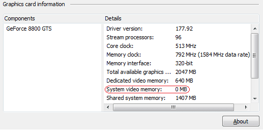

Hmmm da fällt mir gerade ein, dass mir vorhin im Control Panel was merkwürdiges aufgefallen is (siehe Anhang), dachte allerdings, dass das nur für Onboard GPUs relevant wäre.
Ich schaue gleich mal im BIOS nach, Vielen Dank schonmal.
