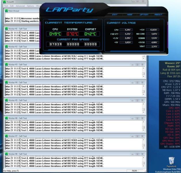

NB + PWM (!) jetzt mit Paste montiert, bei der NB mit kleinen Abstandhaltern aus Pad in den Ecken, um das Kippen des Kühlers zu verhindern.
Bei den PWM ist das sogar kontraproduktiv, die NB ist deutlich kälter geworden.
MIPS, Anfi & Co.: Macht uns einen schöneren Mosfet-Kühler :wink:
