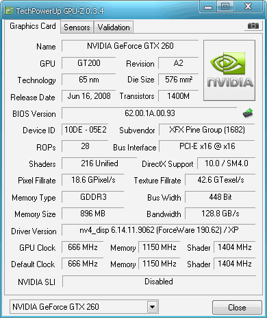

Hallo zusammen!
ich weiss, schon wieder ein Hilferuf wegen einer XFX GTX260 Black Edition.
Also ich habe die Karte schon lange...die Temps im idle Betrieb liegen bei knapp unter 40° und unter Last bei ca. 65°. Sie wird bei mir also definitiv nicht sehr warm.
Nun kam es in der Vergangenheit und jetzt auch vor, dass das System beim Zocken einfriert und nur noch ein einfarbiges Bild (je nachdem,was gerade dargestellt wurde).
Wenn man nach dem Problem googelt, kommen so viele Treffer, aber jeder erzählt was anderes.
Nun hoffe ich drauf, dass jemand diesen Bug erfolgreich beseitigen konnte, ohne die Karte einzuschicken...vlt. mittel BIOS Mod/Update.
Kann mir jemand helfen!?
Danke und Grüße

Sorry für die fehlenden Infos:
ASUS A8N32 SLI Deluxe
X2 4200+ @ 2500 Mhz (FSB 250 x 10 / RAM Teiler 1:1)
OCZ EB Platinum PC4000 DDR500 2048MB Dual-Kit @ 3-3-2-8 (1T)
XFX GTX260 Black Edition S216
Cooltek 600W Real Plug Power
GeForce 190.62 Treiber.
Win XP Pro 32Bit
Sonstige Treiber sind alle die neuesten.
Das System lief vorher mit einer XFX 7800 GTX Extreme XXX einwandfrei.
Auch mit dieser Karte gabs bisher fast keine Probleme. Aber irgendwie scheints jetzt anzufangen.
Ich habe auch mal den PCIe Takt auf 110Mhz angehoben und das System auf default werden laufen lassen.
Problem bleibt bestehen.
Kanns vlt. auch am Treiber liegen!?
