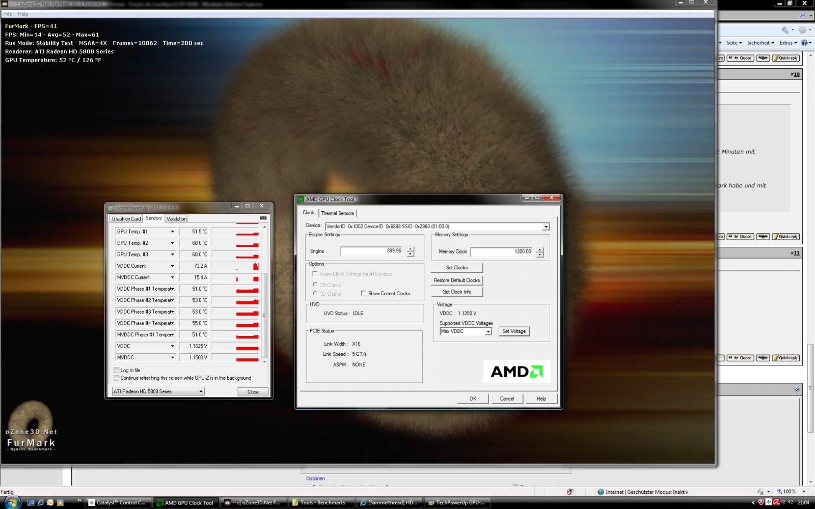

So jetzt bin ich schon einen kleinen schritt weiter. Furmark läuft mit 900/1300MHz und die eingestellte Max VDDC im AMDClockTool beträgt laut GPU-Z 1,1625v. Also noch nicht die Welt.
Aber der Speicher bleibt verborgen.
