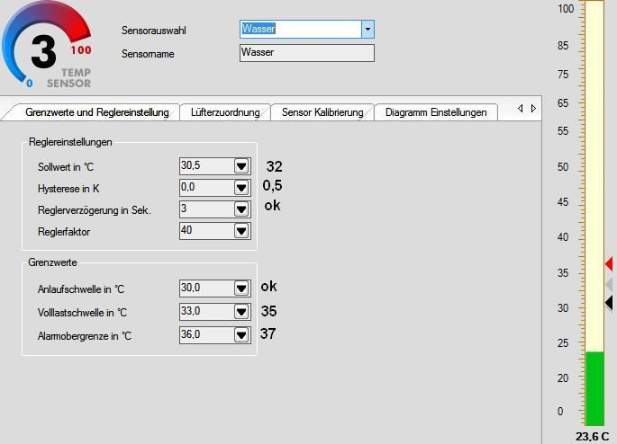

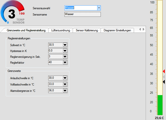

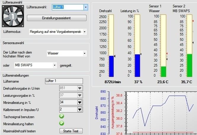

Bei mir sieht das aus wie auf den angehängten screens. Das ist von System zu System unterschiedlich. Du wirst also nicht um das Probieren herumkommen.
1.Schritt: Sensorwerte einstellen+ wenn möglich mit nem Fieberthermometer im AGB kallibrieren
2. Schritt: Im Reiter Lüfter Regelung nach Vorgabetemp auswählen, den Wassertemp-Sensor auswählen, und Minimalleistung wenn gewünscht einstellen!

Wenn Du das Teilchen überhaupt mal am Laufen hast, könntest DU ja mal Deine Einstellungen (Screens) posten - dann kann man Dir eher helfen.
@scamps: Regelst du eigentlich progressiv oder auf Sollwert?
Ich wollt ihm nur erstmal was geben, womit ihm nicht dauernd die Hütte wegschmiert. Bin gerade darauf gekommen, dass für silent progressiv eigentlich besser ist. Bei den Einstellungen oben neigt er irgendwie zum schwingen und reagiert nicht wirklich fix auf Änderungen der Regelabweichung. Da wär mir nen einfacher PID fast lieber :fresse:
Wieso gibt es eigentlich zu jedem Krimskrams nen Fred aber zu so nem komlexen Teil wie dem AE nicht?
PS: Die Einstellungen beziehen sich auf die HW in meiner Signatur(die übrigens übertaktet sind) mit Augenmerk auf sehr leisen Betrieb, ich würde dir also raten deine eigenen Einstellungen heraus zu finden, denn das ist für dich sicherlich nicht optimal. Es ist Normal, dass das auch mal 2-3 Tage intensiven Testens dauert!

habs jetzt so wie du eingestellt: -HioB-
Habe nur die MB Swaps als 2 Regelpunkt dazu getan!

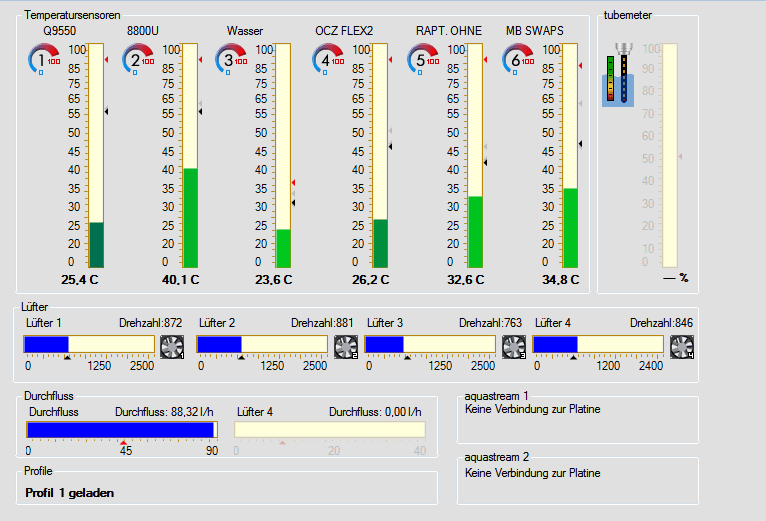

Die 23,6°Wassertemp mögen ja toll aussehen, aber wenn die Tachosignale stimmen bekomm ich schon beim lesen Ohrenkrebs. Der Mora sollte bei Vollbestückung mit max. 500rpm doch so ziemlich alles schaffen, von krassen SLI-Gespannen vllt. mal abgesehen. Wenn du deine Einstellungen auf schätzungsweise 30°@load optimierst sind die Komponenten immer noch sehr kühl, und du verstehst dein eigenes Wort wieder.
Die Screens für Lüfter und Sensor gehen nicht!
Die Pumpe heißt Laing, und nein 1xUltra@60% sind bei mir 81,2L
Die beiden Screens gehen nicht, ich sehe nur die Übersicht.
Jetzt gehen sie!
Ich hab 2x Laing Ultra!!

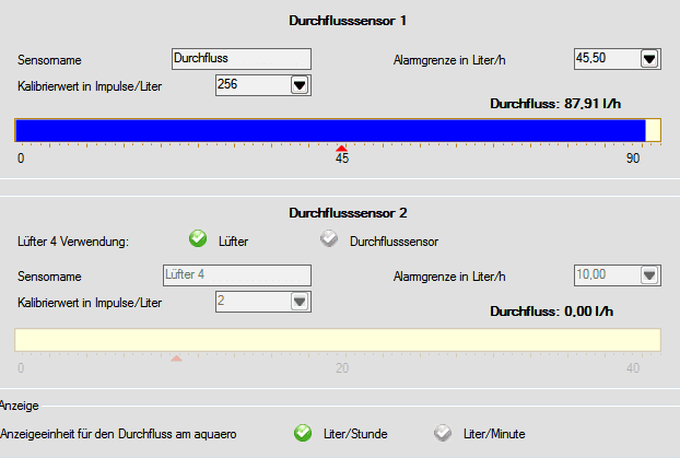

Laufen die auf 100%? Hast du den Kallibrierwert des Dfm korrekt eingestelt? Mein Durchfluss ist so hoch weil ich nur CPU und die GTX im Kreislauf hab. Mit 100% sind es dank des geringen Strömungswiderstandes dann 195L/h. Das ist mir aber zu laut und kommt nur bei bei 100% Volllast zum Einsatz, wenn ich die 2K brauche, die der supreme da zulegt. Also de facto gaaanz selten:asthanos:
Bist du dir bei den 256 Impulsen /l sicher?
PS: Du hast hoffentlich nen fettes Glysantingemisch im Kreislauf, wenn du ALU und Kupfer kombinierst!
In der Aquasuite unter Durchfluss die 256 als Kallibrierwert eintragen! Das sollte einiges ändern. Mach das mal noch, danach gehe ich in den Kahn! Hast zwar nen großen Kreislauf, aber Duallaing auf 100% und dann unter 100l/h klingt seltsam. Hast du die Pumpen parallel oder in Reihe verschlaucht?

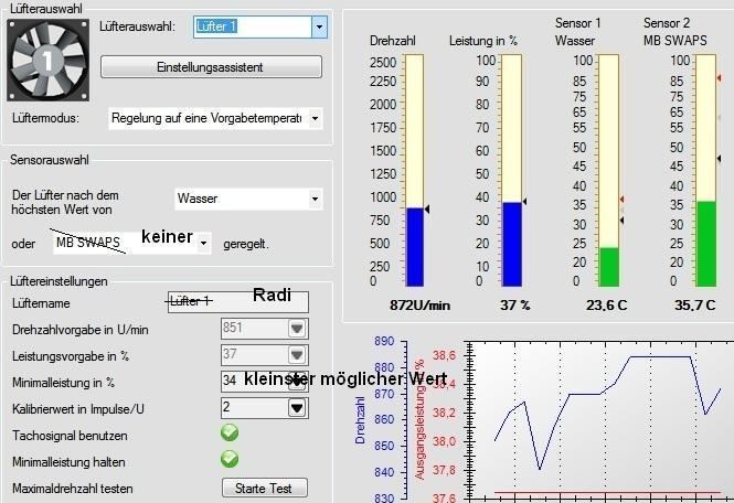

Deine Bestückung mit Tempsensoren würde ich ändern. Was "uns" WaKüler interessiert ist erstmal die Wassertemperatur und die Raumtemperatur. Bau mal einen Tempsensor vor einen einsaugenden Lüfter (also zwischen Lüfter und Case).
Wenn Du Ruhe haben willst, lass die Lüfter nur nach der Wassertemperatur regeln. Die drehen bei Dir nämlich wahrscheinlich auf, weil Du als zweite Regelgröße Deinen "MB Swaps" eingebunden hast. Das macht aber keinen Sinn, weil dessen Temperatur nur indirekt von den Lüftern (über das Wasser) beeinflußt wird. Also Regelung nur nach Wassertemperatur, z. B. über einen Sollwert von 32° (reicht locker).
Für den Mo-Ra sind Deine Lüfter eigentlich Unsinn (drehen viel zu schnell). Versuch mal, wie weit du die noch runterregeln kannst, ohne dass sie stehen bleiben und trag den Wert statt der 34% ein.
korrigierte Einstellungen anliegend

1 zu 1 meine Einstellungen:shake:
Der Radi und auch der Rest ist mind. 3x so groß, das kann nix werden.
@alex: Wenn du dich an das hältst was scamps (und ich gestern Abend auch schon mal) gesagt hat, verschenkst du keine Leistung und bis auf die Duallaings und nen bisl anderen Krams (NT, HDDs usw) wirst du nicht mehr viel hören. So wie du das gerade betreibst hättest du die Lüfter auch gleich auf 5 oder 7V klemmen können. Du bist 7K vom Sollwert weg, also funktioniert der Regler gerade noch gar nicht.
Probier es aus, du wirst überrascht sein!
Wenn ich mich nicht irre, hat der Durchflussensor von Aquacomputer 169 Impulse/liter, und keine 256, deswegen bekommst du so wenig l/h angezeigt.
Er hat nicht den Highflow Dfm für den die 169I/l gelten.
