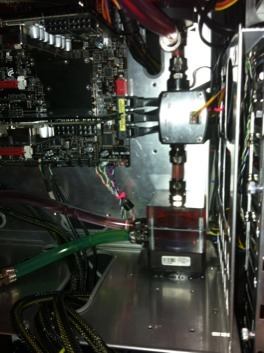

AGB:
DFM und Pumpe:
EK Serial Triplebridge:
Aquaconputer kryos CPU neu aber schon geöffnet und gesäubert.
Wieso gehen da 2 Schläuche aus der Pumpe raus?
Das ist so eigentlich nicht vorgesehen, bzw da liegt dein Fehler. Aus der Pumpe bitte nur eine Leitung führen, nichts paralleles. Wasser nimmt immer den Weg des geringsten Widerstands und deswegen wird dann einer deiner beiden Wege oder eben beide nicht richtig mit Wasser durchgespült. Außerdem bei der Pumpe Ein und Ausgang beachten!
Edit: Oder ist das grüne an der Pumpe gar kein Schlauch?
Doch ist ein Stück Schlauch, mit einem Kugelhahn am Ende Zweck Wasser lassen. Schlimm?
Nun ja soweit muss die Pumpe richtig angeschlossen sein oben in und unten Out, kann so ein Stück Schlauch soviel kraft nehmen?

Das nicht, da bin ich jetzt auch ein wenig überfragt ob man das so machen kann oder nicht.
Wenn der Kugelhahn direkt an der Pumpe sitzt bestimmt, wenn da allerdings eine Strecke ist, wo die Pumpe Wasser reinpumpen kann oder Luft zieht könnte das zum Problem werden.
Mach das(also den grünen Schlauch) doch einfach mal kurz ab und drehe einen Stopfen in die Pumpe und schau ob es dann geht.
edit: Ist am AGB ein T-Stück wo Ein und Ausgang dran hängen? Sowas lässt sich deutlich schwieriger entlüften, als wenn man beides jeweils seperat am AGB anschließt.

Nein für Eingang vom Triple Radi ist ein drehbarer Winkel und Ausgang zu Pumpe ist hinten gerade nach unten.
Wasser kommend muss doch im AGB drin das Stück Plastik röchen ansteuern?
So gemacht, keine Änderung hat sich nix geändert, leider.

Wieviel Durchfluß meldet denn dein DFM?
Dann mach mal bessere Bilder oder frag im Quatschthread, den lesen mehr Leute....
Leider kann ich da sonst nichts sehen.
0,00
Das ist ja noch ein zusätzliches Problem.
Der Sitzt auch an einer ungünstigen Stelle, optimal ist es meiner Meinung nach, wenn davor und danach etwas längerer gerader Schlauchweg vorhanden ist.
Ich denke viel Durchfluß wird da sowieso nicht kommen, bei Mora, 360er Radi, 3 GPU Kühlern, CPU, Mobo, Ramkühler, DFM und deiner Ablassabzweigung ist das ja schon viel Holz. Trotzdem sollte das eine Laing DDC schaffen, zumindest 30-60l/h kannst du da noch erwarten.
