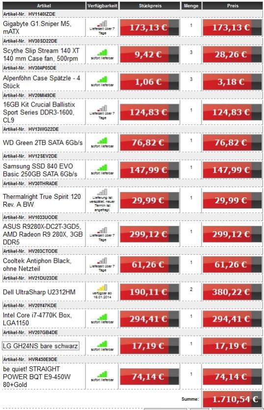

Und nochmal mein aktueller Warenkorb. Sollte keiner mehr Einwände haben, dann würde ich den so morgen bestellen:
Kannst du bestellen, aber darauf achten, dass bei manchen Teilen die Lieferzeit über 7 Tage liegt. Also nicht wundern, wenn es dauert...
Willst du selber bauen oder bauen lassen (kostet 20 Euro bei Hardwareversand)?
Danke, habe das mit den Lieferzeiten gesehen.

Da mir gerade auch ein Freund - auf meine Frage ob er mit der Auswahl zufrienden ist - geantwortet hat, ich solle doch einen stärkeren Kühler nehmen, dürfte das wohl eine gute Idee sein. :-)
Wird getauscht. Danke!
Kumpel hat auch Bedenken bzgl. des Netzteils geäußert. Meinte das müsste reichen. CPU und GraKa haben nach meiner Berechnung zusammen 384W. Und der Rest von 66W sollte doch reichen, oder?

Du kannst beim Netzteil auch noch ne Schippe drauflegen und das BQ 480CM nehmen oder das 500er. sollte aber eigentlich passen.
Danke :-)
Da ich wohl ein Angsthase bin und glaube dass ich mit einem "stärkeren" Netzteil nichts falsch mache, hab ich nun das 450er gegen das 500er ausgetauscht.

Netzteil mit 480W reicht.
Ins Antiphon passen Kühler bis 160mm, der Macho hat 162mm. Entweder einen anderen Kühler oder ein anderes Gehäuse.
Wenn du ein normal großes Gehäuse nimmst, kannst du auch ein ATX Mainboard verbauen. Ich weiß nicht, ob das mATX Sniper keine Probleme macht beim Kühler und dem ersten Grafikkartenslot. Bei diesem Boards ist dort beispielsweise mehr Platz: http://www.mindfactory.de/product_i...1150-Dual-Channel-DDR3-ATX-Retail_854965.html und http://www.mindfactory.de/product_i...1150-Dual-Channel-DDR3-ATX-Retail_935575.html
Ok, dann streiche ich das Antiphon. Mit normal groß meinst Du jetzt ein Big Tower?
Grundsätzlich ist mir die Gehäusegröße eigentlich egal. Hab da keine Platzprobleme. ^^
Und dann eines der ATX Mainboards. :-)
Den größeren Kühler nehm ich dann auch glatt, plus kleineres Netzteil. :-)

Hab jetzt noch das MB, das NT und den Kühler gegen die o.g. Vorschläge ausgetauscht. Und natürlich das Gehäuse ^^
Ich denke dann ist für mich alles so weit klar (und bestellfertig)
Nur ob die beiden GraKa´s sich entsprechen. Aber da hier noch keine Rückmeldung auf meine Frage kam und ich keinen Unterschied entdecken kann, nehme ich einfach an dass sich die nicht viel tun.
