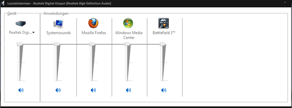

Moin,
möche gerne über meine Boxen die optisch angeschlossen sind am Board z.B. den Sound vom Media Center ausgeben
und gleichzeitig über mein Headset über den Frontanschluss z.B den Sound von BF3 hören!
Im Sound Manager von Realtek gibt es auch eine Option dazu: "ermöglicht simultane Wiedergabe 2 unterschiedlicher Audio-Streams..."
Doch wie stelle ich jetzt ein wo was ausgeben werden soll? Weil derzeit läuft noch alles immer nur über ein Gerät!
was ich gerade noch gefunden habe:
da steht ja sogar was über den digitalen anschluss läuft. und ich kann ganz links dann noch die kopfhörer anwählen, da erscheinen da aber keine anwendungen.
also scheint nur das problem zu sein, wie ich jetzt die anwendungen den einzelnen ausgängen zuweise.
Du musst in den jeweiligen Anwendungen die Geräte auswählen, über die der Ton ausgegeben werden soll. Ich hatte dies schon einmal so eingestellt: VLC Player über HDMI meiner Grafikkarte und den Gamesound über meine OnBoard Soundkarte ausgegeben. Das sind allerdings zwei unterschiedliche Geräte. Jetzt müsstest du schauen, ob deine Soundkarte vielleicht zwei unterschiedliche Geräte bereitstellt und diese jeweils in den Anwendungen zuweisen.
Und wenn ich in der Anwendung keine EInstellungsmöglcihkeit habe, dann gehts nicht?
Beispiel Battlefield 3, da kann ich kein Gerät auswählen.
