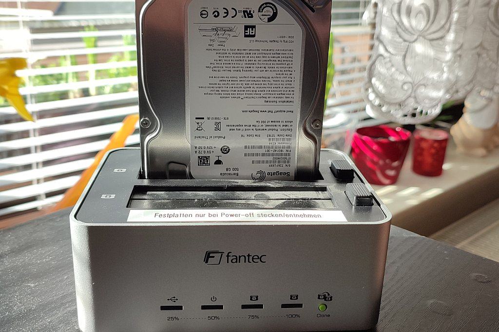

Heute habe ich das Ganze nochmal nachvollzogen (bzw. nur die Platte gesteckt) und Fotos gemacht.

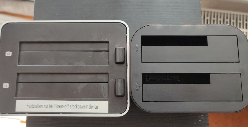

Das ist der verwendete Möppel!

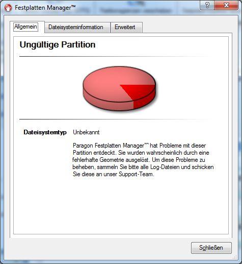

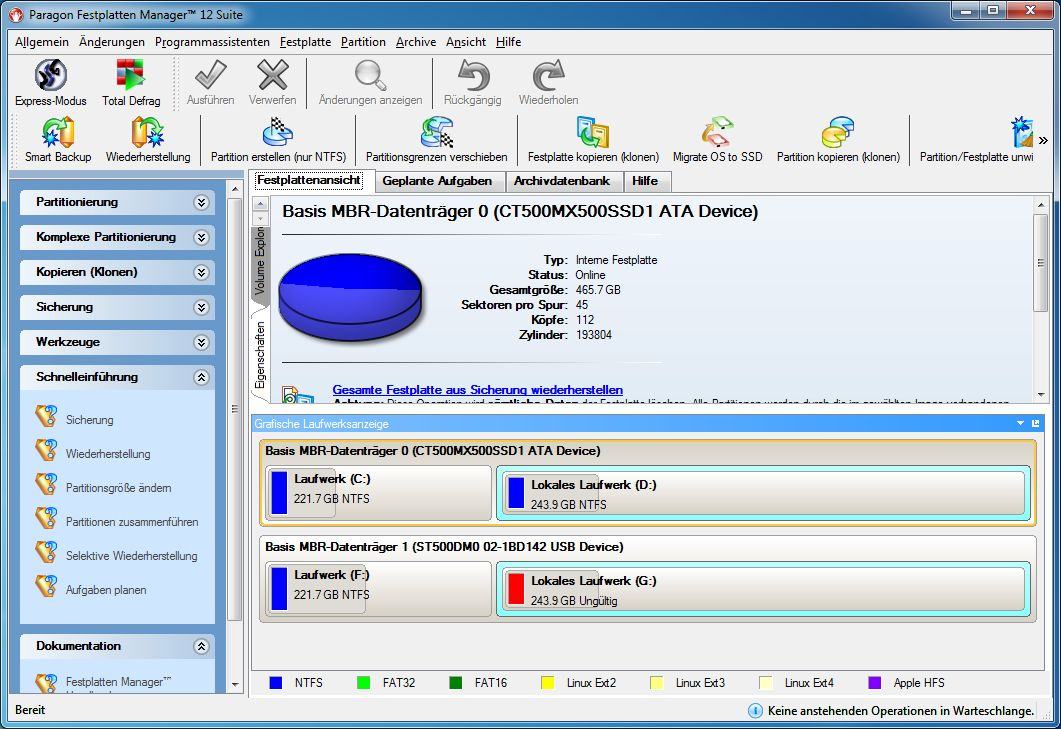

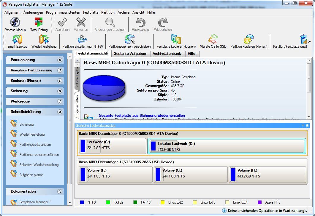

Hier unter Paragon sieht man, "D" ist ungültig. Sowas fällt erst beim genauen Hinschauen auf, beim Klonen mit EaseUS_DiskCopy_Home sieht man das nicht wirklich.
Hier steckt der AluDOCK2x am USB2.
Und hier am USB3, es ändert sich nichts.
Laufwerk D ist also unbekannt....

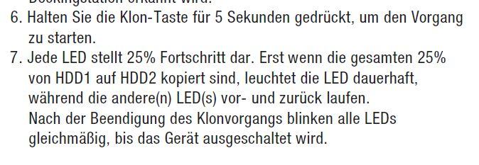

aus Jux & Dollerei habe ich jetzt die interne Klonroutine dieser AluDOCK2X durchlaufen lassen, damit hat das einwandfrei geklappt (500GB auf 1TB). Etwa 1,5 Stunden für zwei 250GB-Partitionen ist schon brauchbar. Ob die dann auch bootfähig ist, kann ich im Moment nicht testen, gehe aber davon aus. (teste ich gelegentlich mal)
Das Handbuch ist dabei aber etwas verwirrend.
Das stimmt so nicht bzw. ist verwirrend formuliert. Erst wenn alle vier LEDs leuchten (100%) und danach anfangen gleichzeitig zu blinken ist das durch. Die Festplatten schalten dann auch ihre Motoren ab.
Solange da LEDs "vor und zurück durchlaufen" wird kopiert!

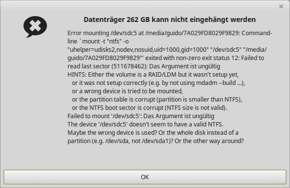

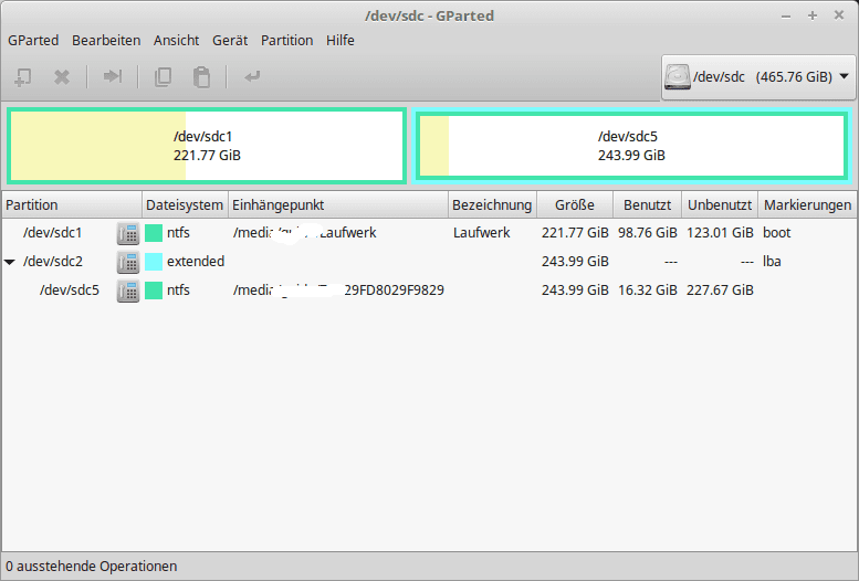

So, jetzt das Ganze nochmal unter Linux Mint 18.xyz....
Mit dem AluDOCK2X geht absolut gar nichts, bei jedem Versuch andere Fehlermeldungen, aber meistens diese hier:
Also spinnt das Dingens wieder mit der zweiten Partition.
Dann habe ich die gleiche Platte mit meinem ganz oben gezeigten steinalten USB-zu-IDE/SATA-Adapter angestöpselt, sie wird sofort erkannt, ich habe vollen Zugriff und auch Gparted kann damit was anfangen.
Es liegt definitiv an diesem Fantec-Gedöhns, an nichts Anderem!

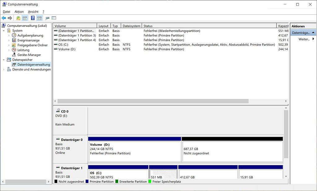

Übrigens: Stöpselt man die Platte solo in den 2. Schacht geht überhaupt nichts. Das könnte ich sogar nachvollziehen.

Du klonst doch von einer MX500 500GB auf eine ST500DM002, letztere hat laut Product Manual "Guaranteed sectors 976,773,168", kann es sein das die MX500 ein paar mehr hat und die zweite Partition daher nicht komplett auf die HDD passt? Die International Disk Drive Equipment and Materials Association (IDEMA) hat eindeutig definiert wie viele LBAs eine HDD oder SSD bei einer beworbenen Kapazität haben muss bzw. welche Kapazität bei wie vielen nutzbaren LBAs beworben werden darf.
Bei den für SSDs und HDDs die nicht 4kn Modelle sind, üblichen 512 Byte pro LBA lauten die Formeln:
(976773168– 97696368) / 1953504 + 50= 500, genau 500 und damit hat die ST500DM002 hat also nur genau so viele Sektoren wie die haben muss, aber oft haben HDDs und SSDs auch ein paar adressierbare Sektoren mehr von der IDEMA verlangt werden und eigentlich lässt man deshalb am Ende auch immer ein wenig Platz unpartitioniert, vor allem wenn man RAIDs macht. Eben um dann keine Probleme zu haben, wenn man eine Platte die ein paar mehr Sektoren als verlangt hat, durch eine ersetzt die nicht so viele Sektoren besitzt. Schau mal mit hdparm -I /dev/sdX (das X jeweils einmal durch den Buchstaben der Quelle- und der Zielplatte ersetzen) was da unter "user addressable sectors" ausgegeben wird.
Genau das ist doch da beschrieben. Wenn 25% kopiert sind, leuchtet die erste LED dauerhaft (bei 50% leuchten 2, bei 75% 3 LEDs) während die anderen noch vor-zurücklaufen. Wenn 100% kopiert sind, blinken alle LEDS ("bis das Gerät abgeschaltet wird")
Ja, wenn man das ein paar mal liest, dann ja. Das hätte man eindeutiger formulieren können.
Hätte dort (richtigerweise) gestanden: "Erst wenn die gesamten 100% kopiert sind...", wäre das eben eindeutig.

Vorhin habe unter Win10 eine Platte völlig leer gemacht, also keine Partitionen, nichts und Ja, ich weiß, dass da nur die "Kopfdaten" gelöscht werden.
Danach unter Win7 Ultimate in diesem AluDOCK2x (Schacht1) partitioniert und formatiert (mit Windows Bordmitteln), das ging, die Laufwerke werden auch angezeigt. Derzeit kopiere ich auf jede der drei Partitionen (habe drei angelegt) je eine 33GB-Datei, das kullert noch.
Mal sehen, ob die Platte dann direkt am SATA-Bus funktioniert, bzw. was passiert, wenn sie aus- und wieder eingesteckt wird.
Als nächsten Test dann nochmal eine Platte direkt am SATA unter Win10 patitioniert/formatiert (auch 2-3 Partitionen), ein paar Daten drauf und dann wieder in den AluDOCK2x eingesteckt.
Da bin ich mal gespannt.

Die Frage, warum diese interne Kopierroutine das kann, ein externer Zugriff aus Windows, Linux usw. nicht geht, müssen die Fantec-Leute beantworten.
Wieso sollten die Fantec Leute dies beantworten? Deren interne Kopierfunktion hat doch funktioniert und damit ist es doch nicht deren Verantwortung wenn es bei einem User mit einem 3rd Party Klonetool nicht klapp. Der Zugriff auf beide Partitionen der Quellplatte funktioniert ja offenbar in deren Gehäuse ebenfalls, womit das Gehäuse selbst also kaum die Ursache sein dürfte, sondern etwas anderes. Aber es ist total sinnlos hier weiterzumachen, weil offenbar kein Interesse an einer echten Fehlersuche besteht, sondern hier nur über ein Stück Hardware gemeckert werden soll, welches aber offenbar gar nicht die Ursache des Problems ist. Deshalb bin ich jetzt hier aber wirklich raus.
Auch ein Threadersteller muss nicht jede Antwort auf sich beziehen und dies war eine Antwort auf den Kommentar von mod666, deshalb habe ich den ja auch extra darüber zitiert um dies deutlich zu machen. Offenbar war es leider nicht deutlich genug.
Ok, mein Fehler.... Sorry.
Weil es eben keine reine Kopierstation ist, sondern als Externer Festplattenadapter beworben wird (und von den meisten Usern wohl auch so nenutzt wird). Und das genau ist stark fehlerbehaftet. Zumindest ab der 2. Partition.
Nun, dann schau mal hier die Ergebnisse und sage mir was (außer diesem Stück Hardware) noch die Ursache sein kann.
Ich habe also in diesem Ding unter Win7 Ultimate partitioniert, formatiert und je 33GB Datei aufgespielt. Soweit so gut:
Das sieht hier unter Win7 Ultimate noch alles gut aus (ich nutze den Paragon nur zur bildlichen Anzeige der Plattenbelegung, gemacht habe ich damit nichts)
Danach habe ich die Platte völlig unverändert an einen internen SATA gesteckt (hier an einem Win10-Rechner, weil ich da besser an die SATA komme, mein "schöner Paragon 12" geht unter Win10 nicht mehr).
Es dürfte ja überhaupt kein Problem sein, dass ich hier nun Win10 nutze, bisher kenne ich keine Probleme der Plattenverwendung untereinander.
Und es sind hier sogar die Partitionen 2 und 3 völlig verschwunden, nur die erste ist noch da (so wie schon die ganze Zeit).
Dieses "Stück Hardware" funktioniert also mit mehr als einer Partition nur, wenn man die Platten damit Initialisiert und auch darin verwendet. Eine spätere Verwendung in einem anderen Gerät oder an anderem Anschluss geht schief. Eigentlich wurde damals (als ich gekauft habe) damit geworben, dass man damit Platten zur weiteren Verwendung vorbereiten und auch kopieren kann.

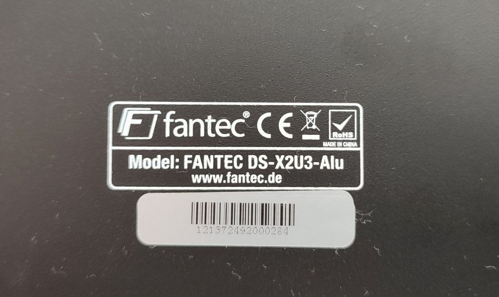

Durch Zufall habe ich heute den Nachfolger dieses Fantec (ein DS-X2U3-Alu) bekommen (leihweise) und ein paar Lesetests mit gemacht.
Zumindest bisher ist mir kein Fehler bei Platten mit mehreren Partitionen aufgefallen. Nur die gestern noch mit dem anderen (also AluDOCK2x) und in ihm initialisierte Platte zeigt auch hier in dem Neuen die 2. und 3. Partition nicht an (wie schon gestern unter Win10 auch nicht).
Oben die intern verbaute SSD, in der Mitte die alte HD, von der auf die SSD gespiegelt wurde (alles noch so wie ganz oben gezeigt, nichts neu) und unten dann die Platte, die gestern nochmal komplett mit dem alten AluDOCK2x partitioniert/formatiert wurde. Diese hat also auch hier mit dem neuen Adapter die Macke, doch die mit dem alten AluDOCK2x als ungültig gezeigte (mittlere) Platte ist völlig ok.
Es lag/liegt also doch an diesem AluDOCK2X, irgendwas ist bei dem gaga. Ein FW-Update könnte das vielleicht beheben, doch bei Fantec fand sich dazu nichts.
Doch kein Licht ohne Schatten: Warum die Inschenjöre bei Fantec (oder dem Chinamann) ausgerechnet über dem SATA-Connector offen gelassen haben, ist ein Rätsel. Der alte Adapter konnte zumindest das besser. Der Auswurfmechanismus fehlt auch, doch den hat eh wohl keiner benutzt.
Der Ordnung halber noch das Typenschild.
