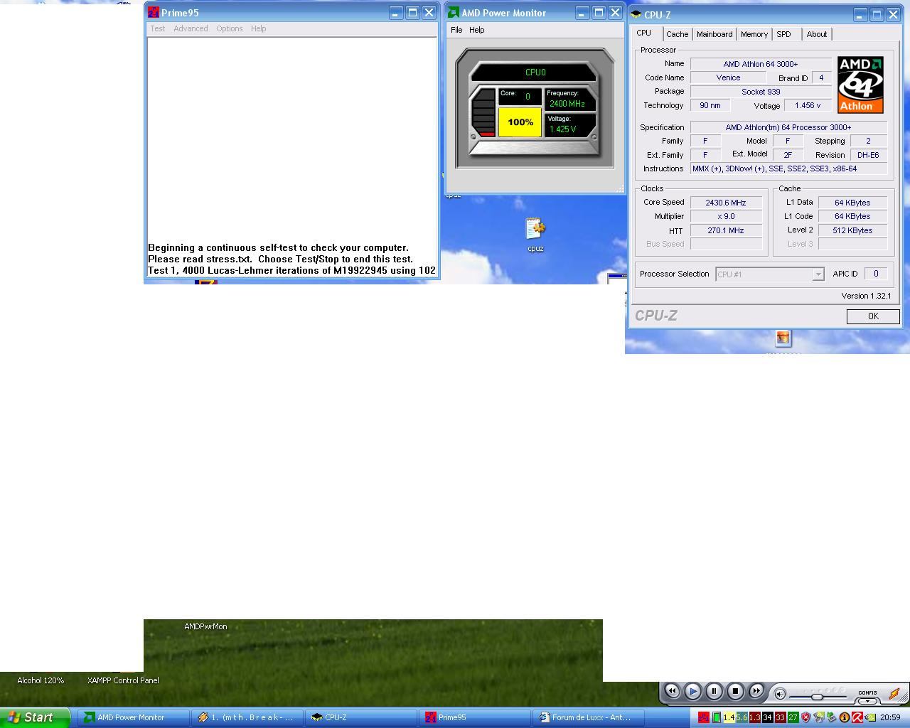

Soo hier mal mein ergebnis:
Edit:
sind di werte so okay oder soll ich etwas runterstellen von ht oder ram oder so??

Zu HT und Ram kann ich nichts sagen, da ich nicht da ich nicht weis was Du eingestellt hast. Und wenn die CPU nicht zu heiß wird, was sie bei deinem Kühler sicher nicht wird,ist der Takt ok.
Prime sollte auf Custom mind. 2 Std. laufen um festzustellen ob dein System stabil ist.
