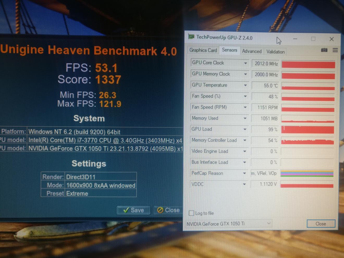

So hab die karte jetzt auf 2012 mhz gestellt. Jedoch sobald in pubg spiele (so 10-20 minuten) taktet sie sich auf 2000 gpu clock runter.. davor hatte ich sie auf 2025 laufen, hat sich nach einer stunde für paar Minuten auf 2012 runtergetaktet.
Hab hier mal ein bild, bei heaven 4.0 auf extreme taktet sie sich nicht runter.
https://img2.picload.org/image/dgwrocoi/img_20171021_024149.jpg
Kanm das bild nicht übers forum hochladen.
Vielleicht entdeckt ihr die ursache fürs runtertakten

Und, wo ist das Problem ? Du stellst die Karte auf 2012 ein und sie taktet sich auf 2000 "runter". Das sind 12 Mhz auf eine Basis von 2012, also 0,59%. Deswegen nen Kopp machen ? Verstehe ich nicht.
